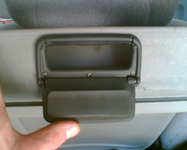

witam

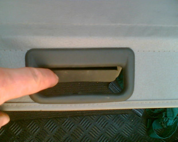

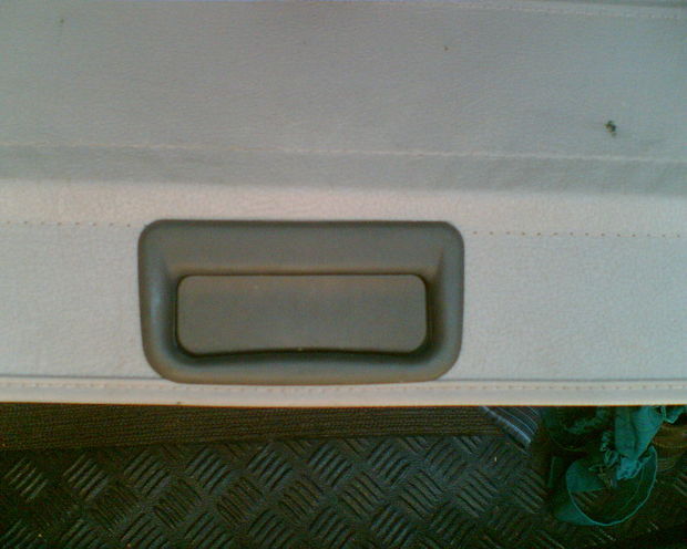

ja sobie troszkę usprawniłem swą roletkę bo założyłem rączkę z A4 10 minut i po sprawie a nie muszę już ciągnąć za sam materiał
pozdrawiam

Też jestem w trakcie montażu rączki, z tym, że od E36 (kombi oczywiście). Trochę inna, niż ta od A4, ale myślę, że nie będzie źle. Tylko, że mnie to zajęło sporo więcej czasu, zwłaszcza na wycięcie w odpowiednim kształcie otworu. A dlatego od E36, bo akurat tę udało mi się najtaniej kupić. Wszędzie są razem z roletami. Chociaż i tak sprzedający mnie oszukał, ale mniejsza o to...

taka rączka ułatwia życie

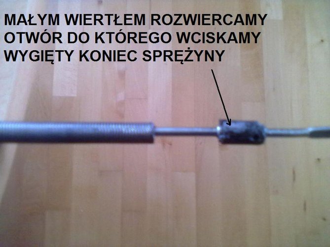

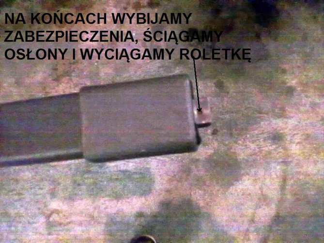

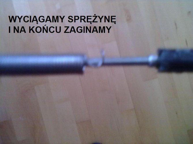

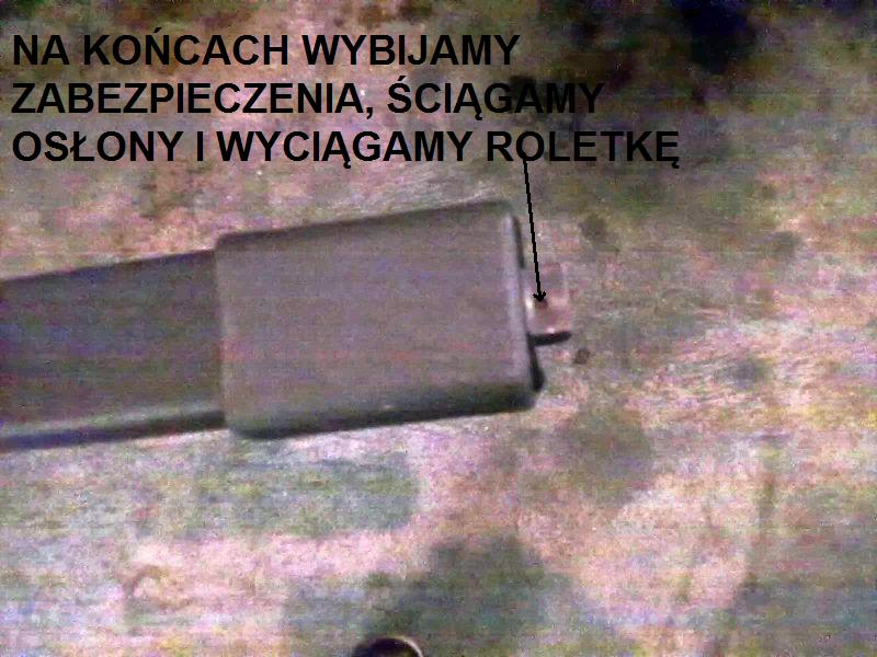

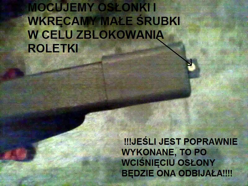

Przerabiałem naprawę roletki w Premacy. Pod żadnym pozorem nie wyciągajcie bocznych zaślepek/osłon na siłę! Naprawa jest bagatelnie prosta. Potrzebne graty do naprawy: szczypce, kombinerki, wiertarka/wkrętarka, małe wiertła, mały gwóźdź/wybijak, młotek. Można to samemu wykonać, choć czasami przyda się ktoś do przytrzymania podczas składania całości.
To jedziemy z koksem:
1- Po lewej i prawej stronie są plastikowe zakończenia z otworem. W tym otworze są małe bolce blokujące roletkę. Wybijamy je.
2-Ściągamy zaślepki/ zakończenia, wyciągamy roletkę i na końcach z lewej i prawej strony delikatnie odklejamy (ok.5cm) materiał.
3 – W rurce są maszynowo wykonane tłoczenia, które rozwiercamy małym wiertełkiem
4 – Z rurki wyciągamy zawartość (z lewej strony powinien być "kruciec", sprawdzamy jego stan; z prawej strony wyciągniemy pręt ze sprężyną)
5 -Wyciągamy sprężynę na ok.2cm i koniec mocno zaginamy (wymaga to trochę siły)
6 – W plastiku wywiercamy mały otwór do którego wciskamy koniec sprężyny
7 – Smarujemy smarem, może być WD40, silikon w sprayu
8 – Całość montujemy i końce rurki zakleszczamy
9 – Sprawdzamy kontrolnie wciskając końce czy odbijają, jeśli tak to jest ok(ja musiałem poprawić 2x, gdyż sprężyna wypadła)
10 – Jak jest ok, to całość montujemy do korpusu
11-Zakładamy na końcach zaślepki i wkręcamy po małej śrubce, tak aby przeszła przez otwór (wtedy się zblokuje)
12 -Sprawdzamy kontrolnie wciskając zaślepki, czy odbijają, gdy wszystko działa, to montujemy w aucie
13 – Cieszymy się naszą nową roletką i tym, że zaoszczędziłeś/aś właśnie ok.300 PLN :–)
Czas pracy max.1h, radość – bezcenna :-D
Dołączam zdjęcia, jako podgląd.

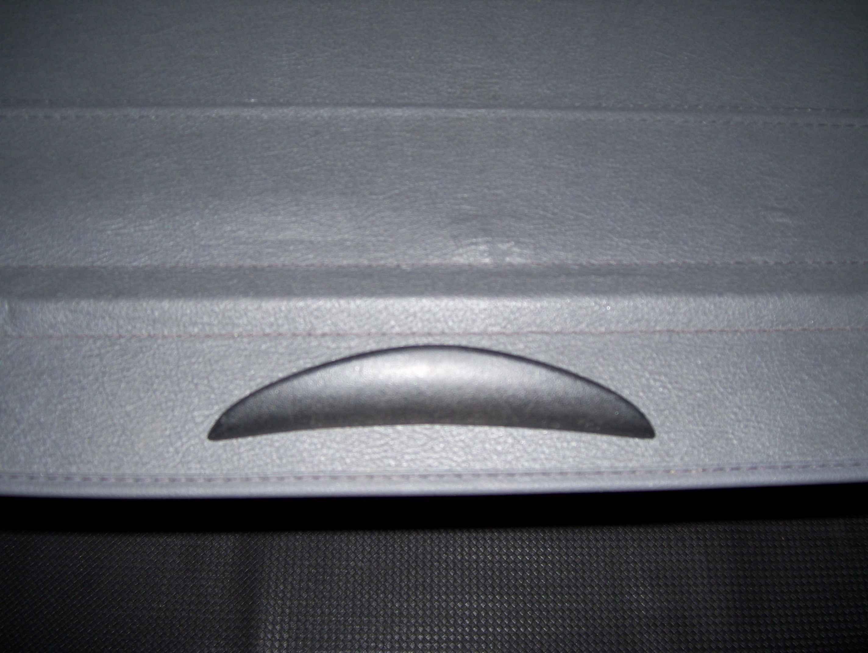

Piotr Raczkowski napisał(a):witam
pozdrawiam

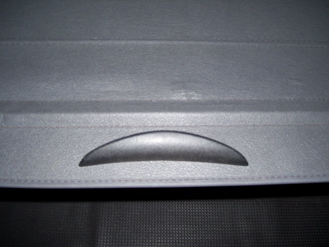

Poszedłem w ślady Piotrka i zamontowałem rączkę od mojej starej Vectry B kombi.
[img][/img]
Muszę przyznać, że ułatwia życie :-D Roleta jest jeszcze bardziej praktyczna.
