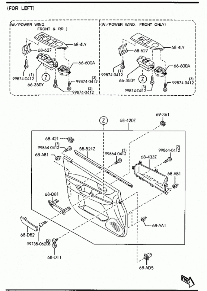

Postprzez Yard » 15 maja 2009, 12:21
Tak to wygląda.

Postprzez slygawrys » 30 cze 2009, 23:34
W końcu wziąłem się z podłączanie modułu domykania szyb. Na początku sprawa wyglądała na trudną do wykonania. Po rozebraniu lewego boczku drzwi okazało się że moduł sterownia szybami znajduje się wraz z przełącznikami. Więc sprawa okazała się banalnie prosta wystarczyło się podpiąć modułem domykania szyb pod kostkę od sterowania szybami. Trzy godzinki roboty i wszystko spięte razem (centralny zamek z alarmem na pilot i domykaniem szyb ).
