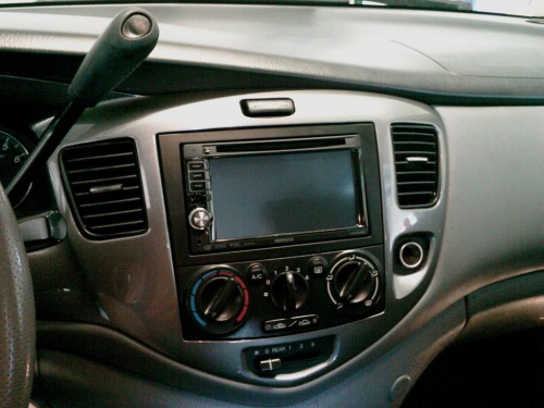

Postprzez tulu33 » 19 wrz 2009, 19:24
WITAM czy ma ktoś w premacy zamontowane radio 2din jak tak to prosze o jakieś fotki no i co za model radia.

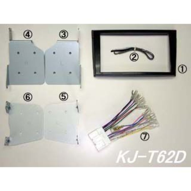

Postprzez arti154 » 7 paź 2009, 13:10
Znalazłem taką ramkę ale niestety w Japonii. Jest to ramka do Premacy i MPV poliftowych, są też dostępne ramki do Premacy i MPV przedliftowych
Symbol przedlift – KJ-T52D
Symbol polift – KJ-T62D
Zdjęcie przedstawia ramkę w MPV.
Może ktoś zna japoński i mógłby zamówić ??

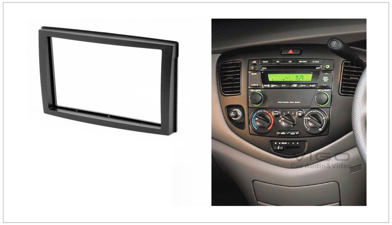

Postprzez Badyl » 27 kwi 2011, 22:03
bartex sprzedaje taką ramkę.... cena? 300pln

Postprzez Badyl » 2 maja 2011, 10:02
Nie ma ani niedrogich, ani pewnych ani w ogóle rzadnych :)
Jedyne co możesz zrobić to kupić w bartexie od MPV (chyba 130zł + przesyłka), mocowania nie będą pasować ale zawsze można je uciąć i przyspawać (u kogoś kto spawa plastiki) we właściwych.

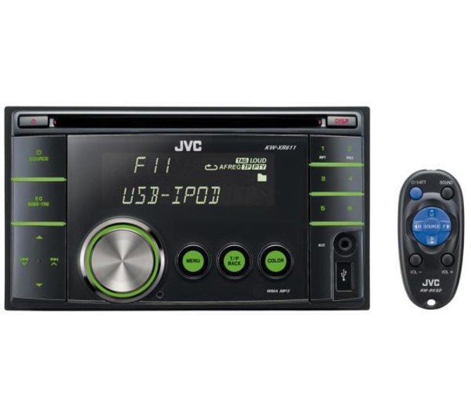

Postprzez 4fly » 27 paź 2012, 13:19
montował ktos w BJ zamiast fabrycznego 2din jakies inne...?
np:
KW-XR611
pytanie: czy pasuje to plug&play?
Ostatnio edytowano 2 maja 2015, 14:46 przez Yard, łącznie edytowano 1 raz
Powód: zdjęcia
Od: 26 lut 2011, 16:58
Posty: 187
Auto: Toyota GT86
Postprzez electro » 15 lis 2012, 11:28
tego modelu nie widziałem- za to jeśli ma standardowe wymiary to podejdzie bez problemu

Ja zamontowałem takie radio, ma pasować każde w rozmiarze 2 DIN czyli 2 x DIN (wymiar jednostkowy jednego wielkości radia) Problem jest z ramkami do Premacy ale zamówiłem je w firmie bartex cena ok 80 zł z tego co pamietam. Moje radio to IN-W72GPS, jedyny problem to ustawienie radia oraz dopasowanie przewodów do sterowania z manetki przy kierownicy.
Od: 12 sty 2012, 21:18
Posty: 16
Skąd: Narol
Auto: Mazda Premacy Activ 1.9 benzyna, LPG
