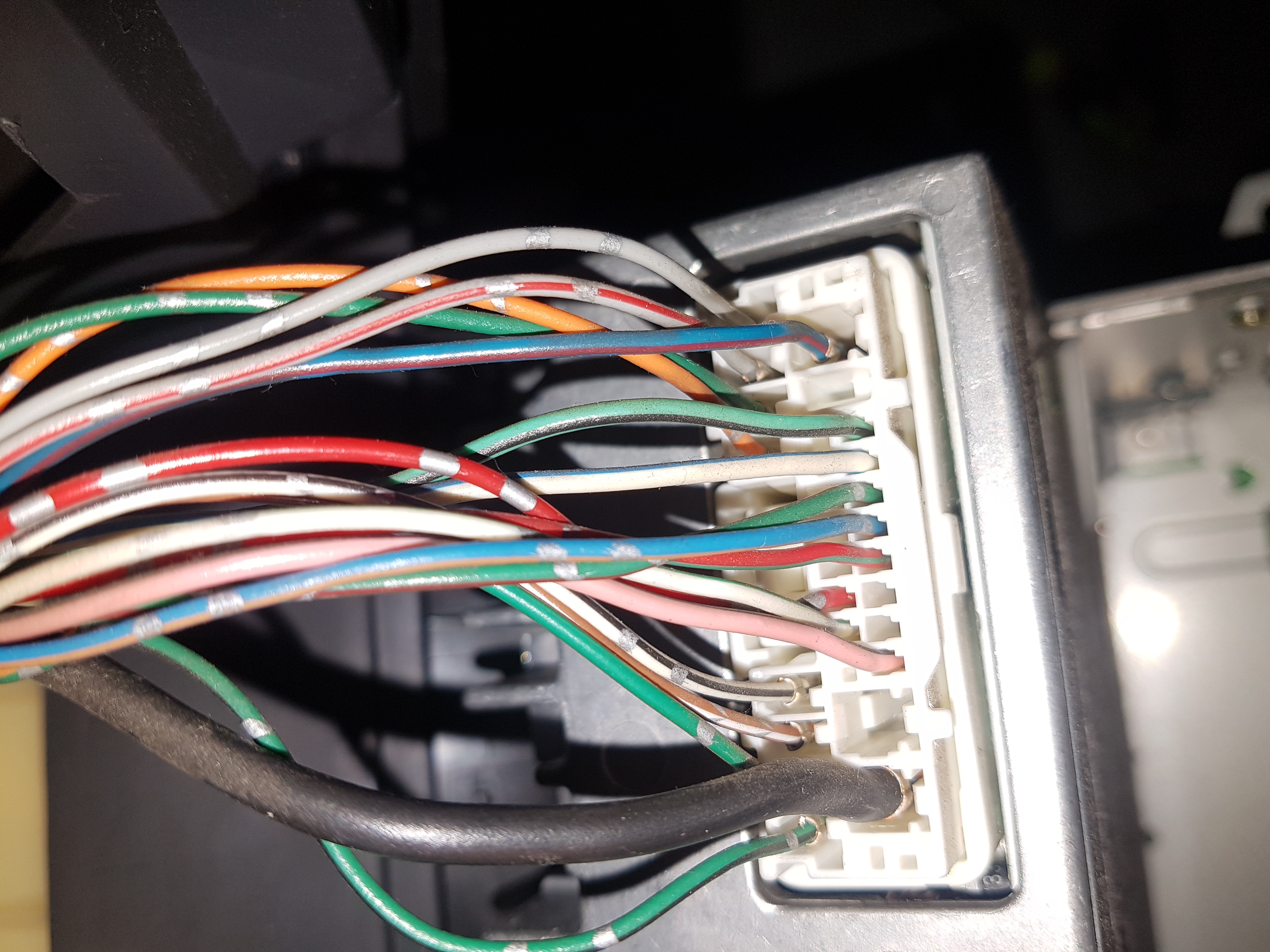

Witam.
Podczas wymiany radia stało się coś nieoczekiwanego, a mianowicie kiedy wyjąłem radio ze slotu, z wtyczki powypadały kable. Okazało się, że plastiki blokujące konektory są połamane, a ja zostałem z radiem i wtyczką w rękach. Znalazłem na forum opis pinów samej wtyczki, ale ni chu chu nie umiem znaleźć opisu kolorów kabli, dlatego zwracam się o pomoc do forumowiczów. Wystarczy fotka wtyczki, a z resztą sobie już poradzę. Dodam, że moja wtyczka to ta 24 pinowa.
Z góry dziękuję za pomoc!

Postprzez any » 29 kwi 2021, 19:55
Moja Madzia też jest po lifcie 2003 gitd

Postprzez Arbuz Doubledoor » 30 kwi 2021, 12:34
Piękne dzięki, moje modlitwy zostały wysłuchane! :D

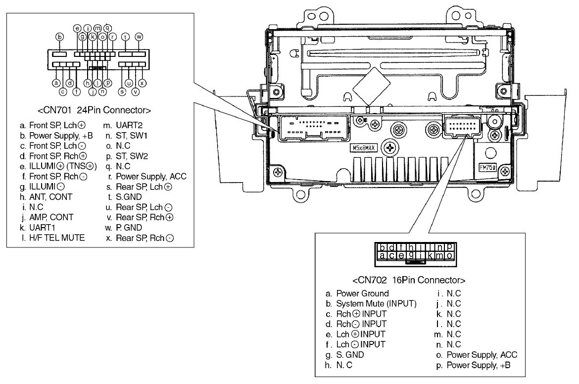

A gdyby ktoś potrzebował opis wtyczki:
