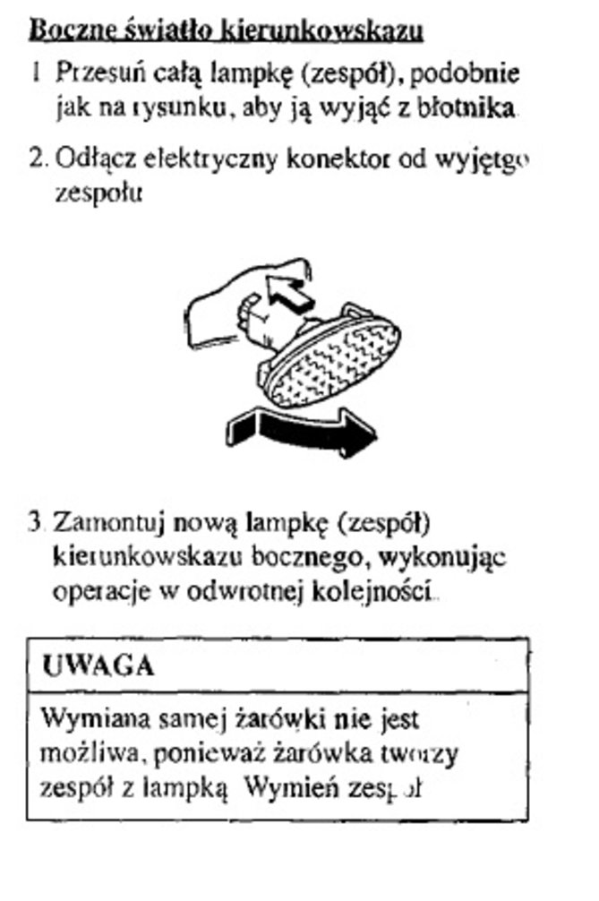

Witam serdecznie, jestem nowym użytkownikiem, gdyż od niedawna jestem właścicielem Mazdy 5 2008r.
Pojawił się problem, gdyż nie działa mi prawy boczny kierunkowskaz (ten na błotniku), przód i tył działa. Czy to może być żarówka? Jeśli tak to jak ją wymienić?

Postprzez M@jki » 8 kwi 2019, 20:37
Samej żarówki nie wymienisz, wymienia się całą lampkę

Postprzez marian1920 » 11 kwi 2019, 16:40
dzięki wielkie :) a czy to na pewno będzie ten moduł czy możliwe, że coś innego? :)

Postprzez M@jki » 11 kwi 2019, 20:14
Podłącz sobie lampkę z drugiego błotnika i zobaczysz czy działa. Jeśli tak, to masz lampkę do wymiany, jak nie to musisz szukać przyczyny – przerwany kabel, spalony bezpiecznik itp.

Postprzez marian1920 » 7 maja 2019, 16:28
dzięki za info, okazało się, że kabelek się przełamał :) już działa :)
