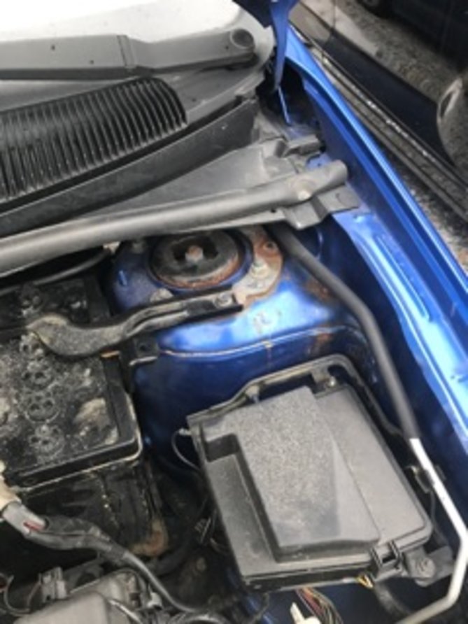

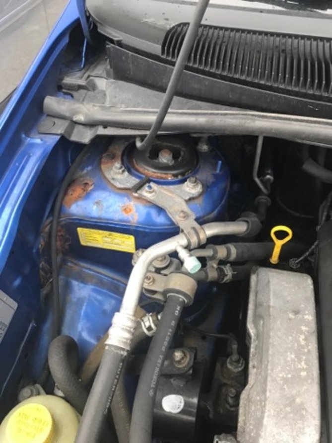

Mam do kupienia Mazde Premacy z 2004r 2.0 16V Sportive.
Auto w bardzo ładnie utrzymane natomiast zaniepokoiły mnie bardzo kielichy amortyzatorów przód.
Widać na nich rdze która wychodzi z pod lakieru.
Czy mam się tego bać? Bardzo groźne to jest?
Odpuścić sobie zakup auta z takimi kielichami?
Załączam zdjęcia kielichów (jakość nie powala).
Z góry bardzo dziękuje za pomoc.

Wydaje mi się że wszystko jest kwestią ceny za samochód i dobrego blacharza :)

ale byś złom zakupił jeszcze troch i amory górą wyjdą

Ja miałem to samo, zapewne jak 3/4 Premacy cieknie podszybie i rdzewieją, u mnie rdza była powierzchowna na szczęście, wieć zostało zeszlifowane, zabezpieczone i pomalowane.

Ta uszczelka wzdłuż maski jest też istotna bo często wychodzi z zatrzasków i oprócz doszczelnienia podszybia trzeba ja poprawiać często. Ogólnie to Premka nie jest szczelnie spasowania ale i tak wystarczy dbać i pilnować. Mi po uszczelnieniu podszybia i po ustawieniu uszczelki nic nie wpływa do komory i trzeba też dbać o odpływ podszybia bo lubi się zatkać ale to w każdym modelu trzeba tego pilnować <czarodziej>
