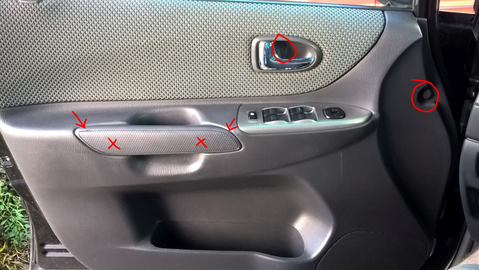

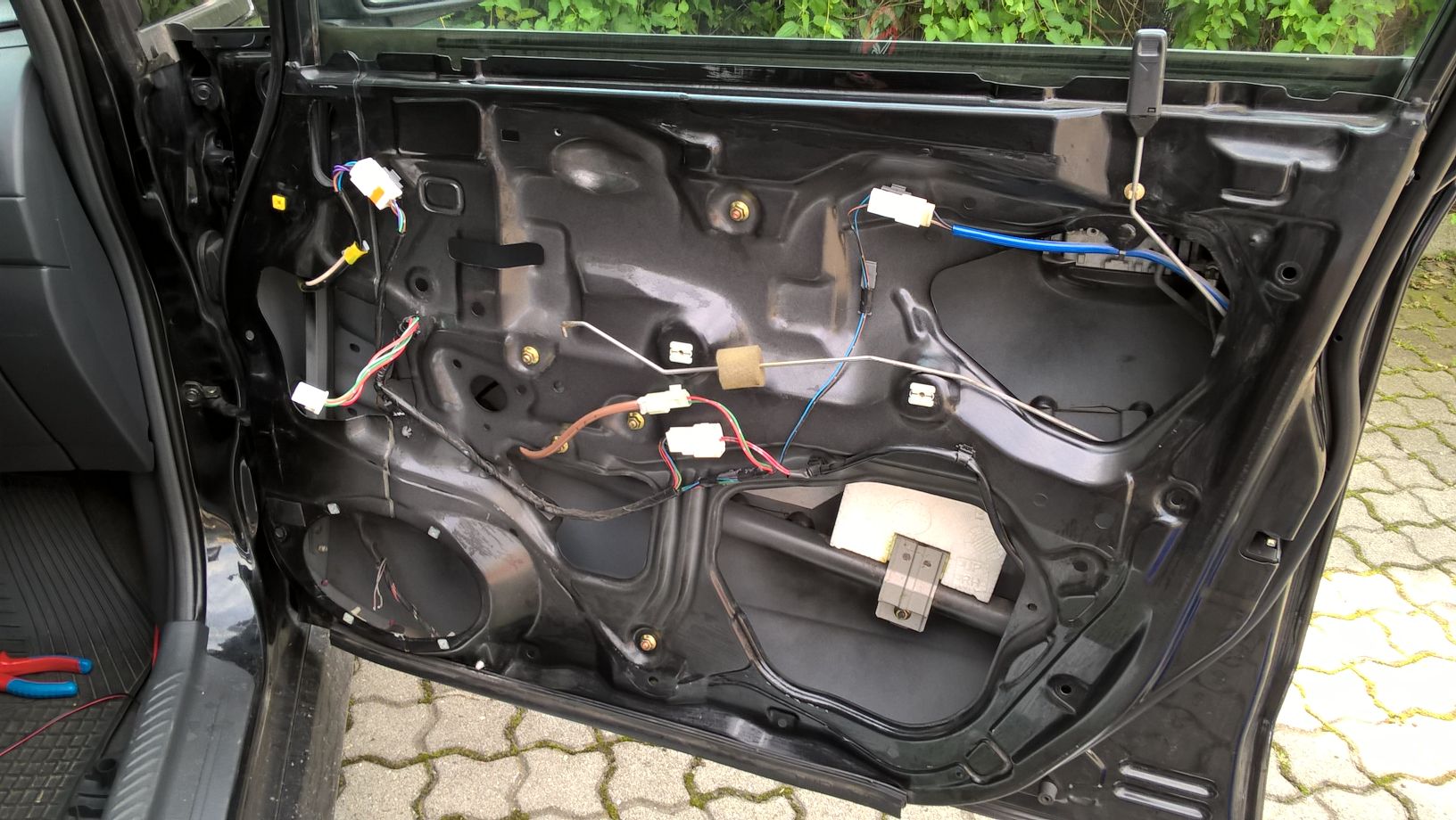

2. Pracę zaczynamy od zdjęcia boczków drzwiowych. Prawe i lewe posiadają te same punkty mocowania, różnią się tylko kostkami elektrycznymi.
Śruby umiejscowione są z lewej strony pod lusterkiem, koło klamki pod zaślepką oraz pod maskownicą uchwytu. Żeby się dostać do dwóch śrub w rączce należy małym śrubokrętem delikatnie podważyć karbowany element.
Gdy śruby będą odkręcone, należy wypiąć klamkę z cięgna – ułatwi to zdjęcie boczka. Następnie należy energicznie wyszarpnąć plastik z klipsów – powinny wyjść bez problemu.
Gdy wszystkie zostaną wypięte, należy boczek wyjąć ruchem do góry, aby zdjąć z bolca ryglującego drzwi. Na koniec zostaje wypięcie kostki elektrycznej – najlepiej obrócić boczek o 90 stopni (z wyczuciem by nie uszkodzić wiązek). Przydaje się do tego mały śrubokręt płaski, gdyż niektóre kostki mogą być lekko zastałe w gniazdkach.

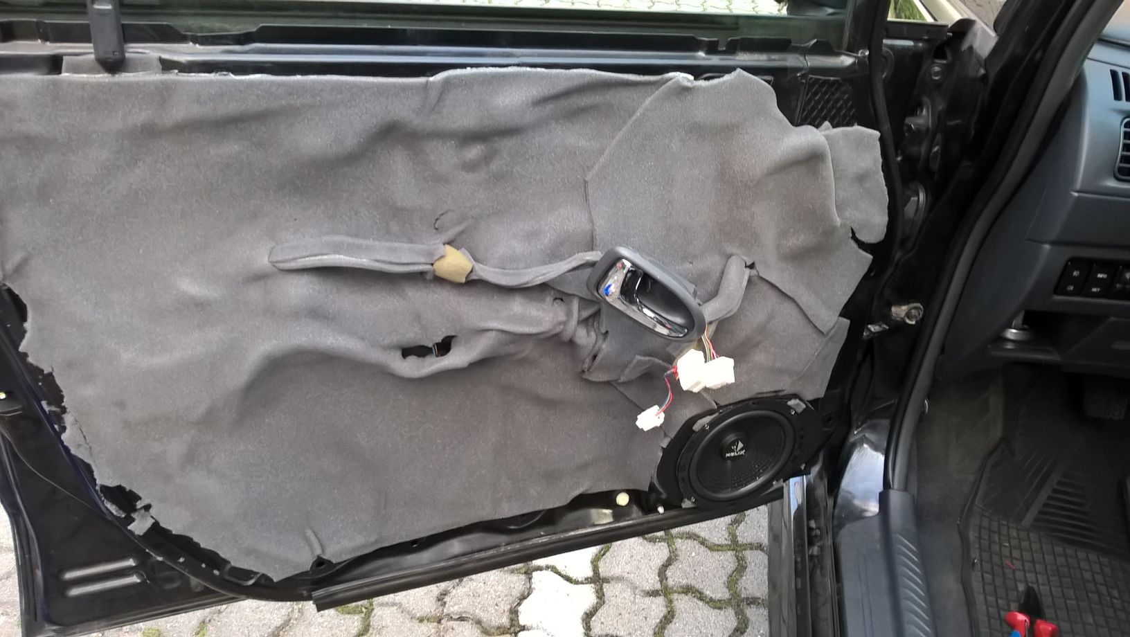

Teraz czeka nas usunięcie starej folii i kleju bitumicznego który ją trzymał.
Ta czynność jest brudna i pracochłonna gdyż stary kit trzyma się mocno drzwi i jest bardzo plastyczny. Do tej czynności polecam plastikową szpachlę i dużo benzyny ekstrakcyjnej.
Jest bardzo ważne by usunąć kit dokładnie – jego resztki mogą osłabić klej w matach.
Po oczyszczeniu drzwi powinny wyglądać mniej więcej jak na poniższym zdjęciu.

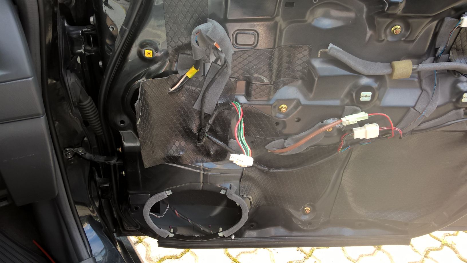

Gdy drzwi będą już odtłuszczone możemy przystąpić do wygłuszenia wewnętrznej połaci blachy. Ja użyłem pianki akustycznej nie chłonącej wody – chodziło mi przede wszystkim by nie obciążać zawiasów drzwi. Maty butylowe będą jednak dużo skuteczniejsze.
Metodę wyklejenia zostawiam już Wam, gdyż sam robiłem to dość przypadkowo.
Im mniej gołej blachy zostanie tym efekt będzie lepszy.
Największą uwagę trzeba poświęcić miejscu za głośnikiem, by wytłumić wszelkie rezonanse – dodatkowo podkleiłem kawałek sztywnej maty bitumicznej.
Pianką dodatkowo okleiłem cięgna klamki i zamka by nie rezonowały.

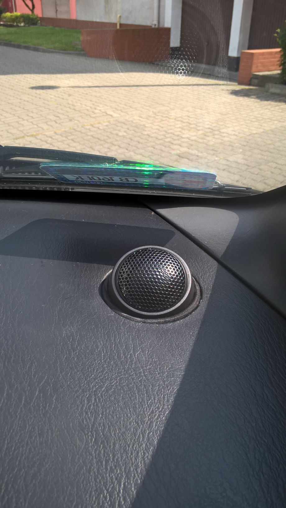

W mojej premacy nie było okablowania do głośników wysokotonowych, więc przedstawię jak przeciągnąć okablowanie do zwrotnicy w nowym zestawie głośnikowym.

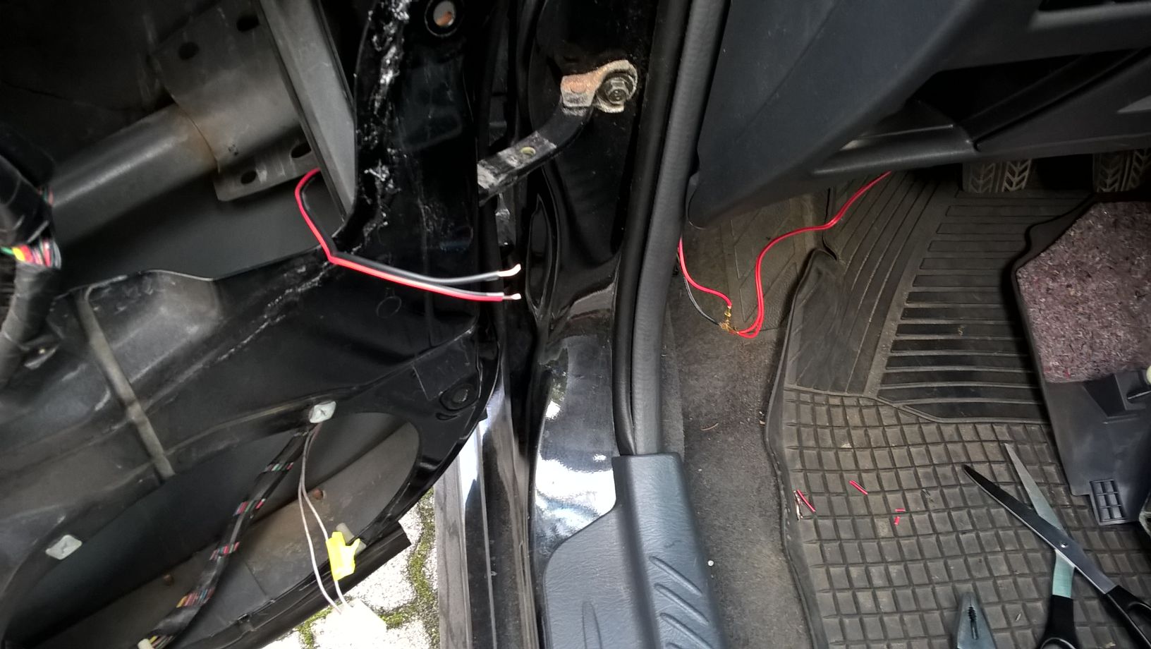

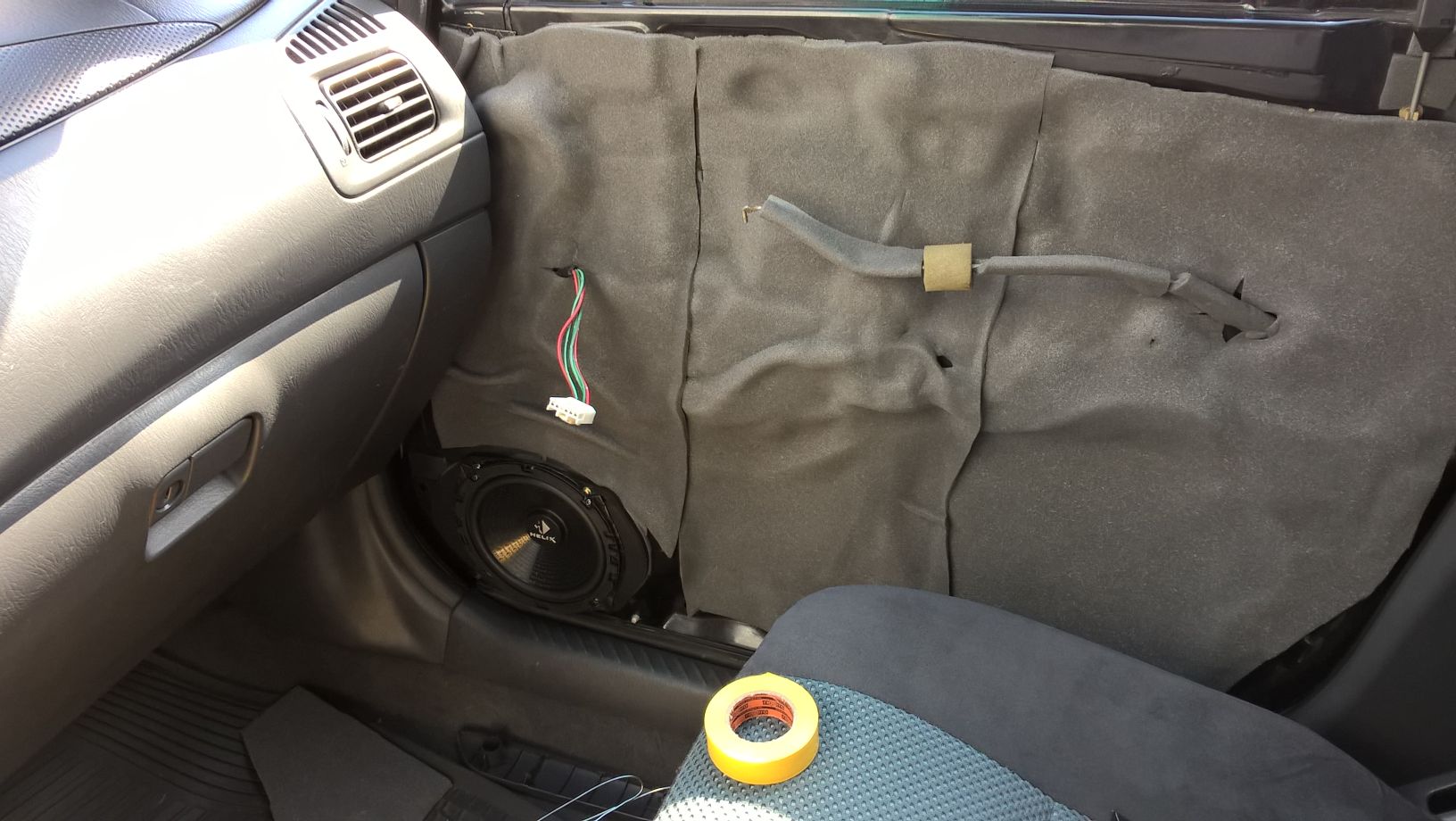

Najpierw podważamy małym płaskim śrubokrętem klapki maskujące w podszybiu.
Na pierwszy rzut oka wydaje się, że przeciągniecie kabla będzie bardzo trudne, ale nie jest to taka straszna sprawa.

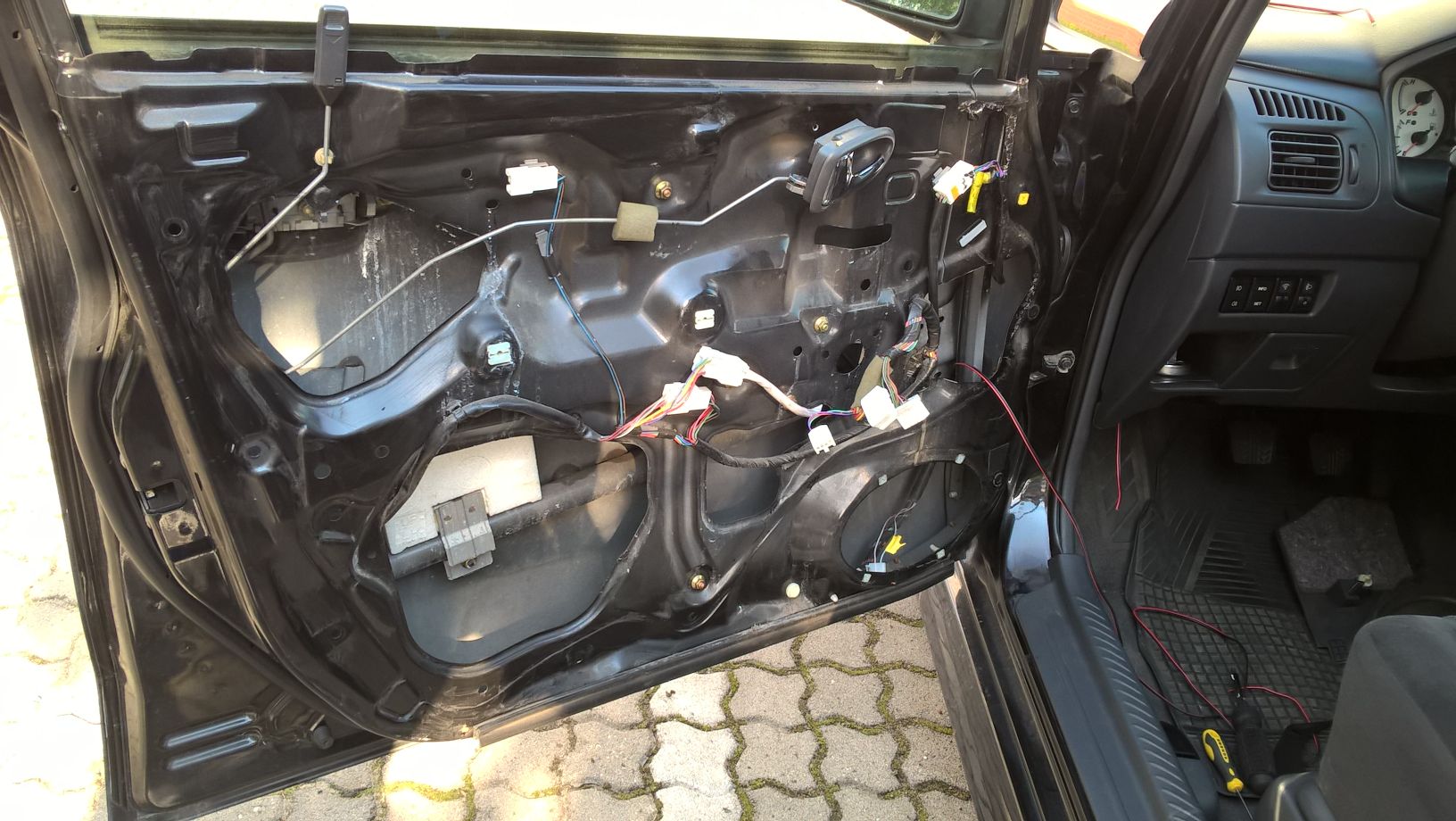

Od strony kierowcy należy wziąć kabel głośnikowy i wsuwać go w kierunku lusterka bocznego, wpychając go jak najgłębiej palcami, w pewnym momencie powinno być go widać po wczołganiu się w okolice pedałów (najlepiej robić to w dobrym oświetleniu, wtedy będzie dużo lepiej widać skąd kabel będzie wypychany)
Od strony pasażera sprawę utrudnia system nawiewu, ale procedura jest identyczna.
Przeciągnięcie kabla do drzwi jest najtrudniejszym etapem.
Miejsca jest mało ale jest to wykonalne bez ich zdejmowania.

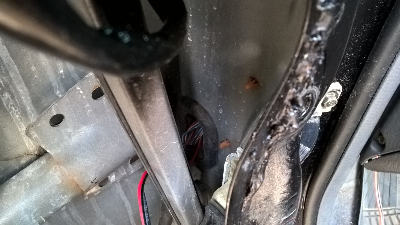

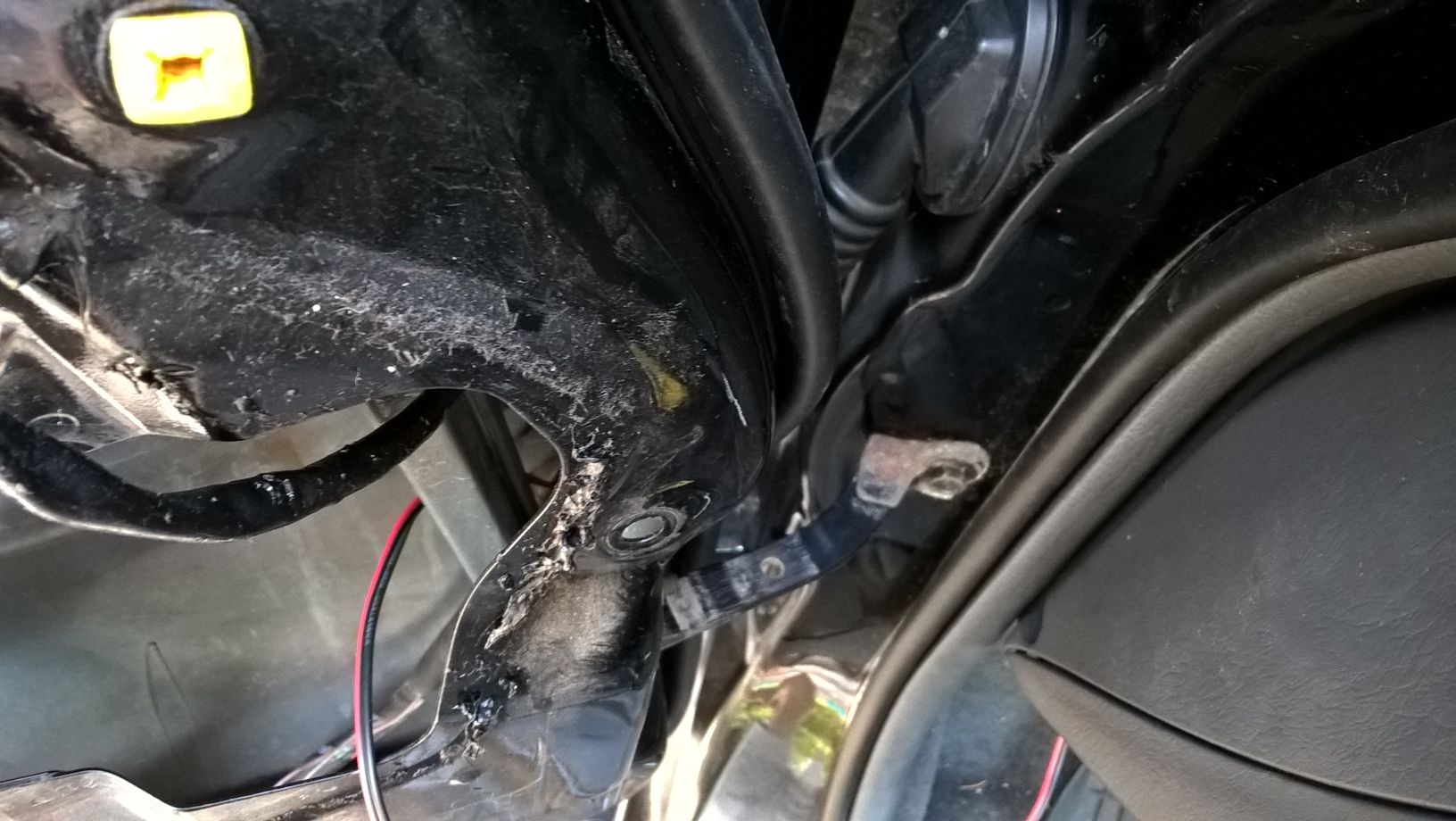

Pod gumową osłoną w słupku jest wielopinowa wtyczka. Miejsca na przeciągnięcie kabla praktycznie nie ma, jednak po jej wypchnięciu na zewnątrz (niestety akurat nie zrobiłem zdjęcia) zostaje lekka przerwa przez którą można przepchnąć kabel w koszulce. Koszulka termo zabezpieczy przed przetarciem kabla. Ja sztukowałem kabel i przeciągnąłem go od zewnątrz w kierunku pedałów i tam połączyłem z kablem od tweetera.
Kiedy kabel będzie przeciągnięty do wnętrza, jego drugi koniec możemy przeciągnąć drutem przez gumowy peszel.
Po przeciągnięciu:

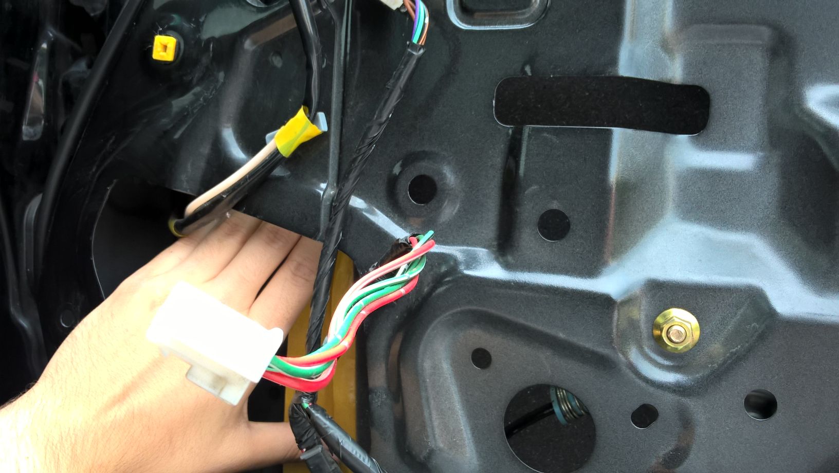

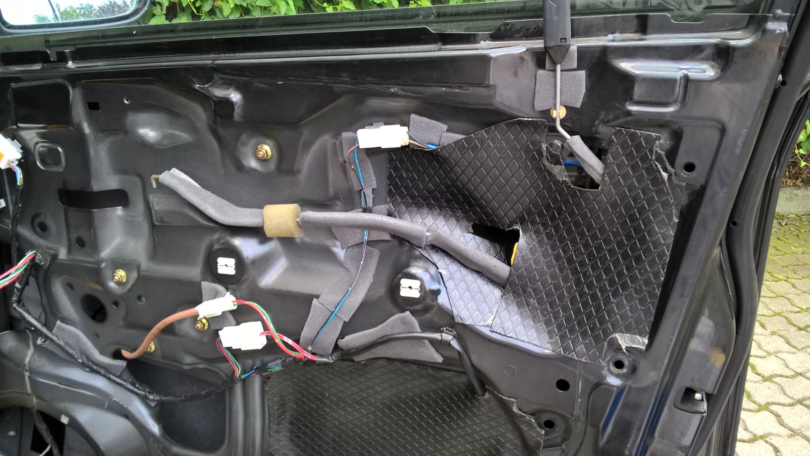

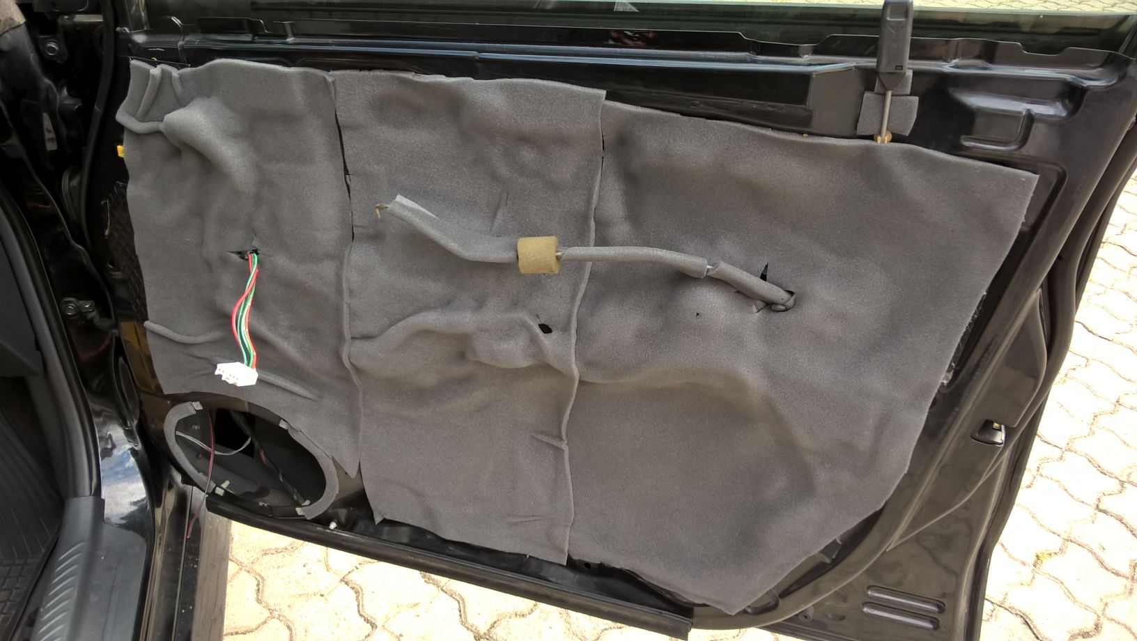

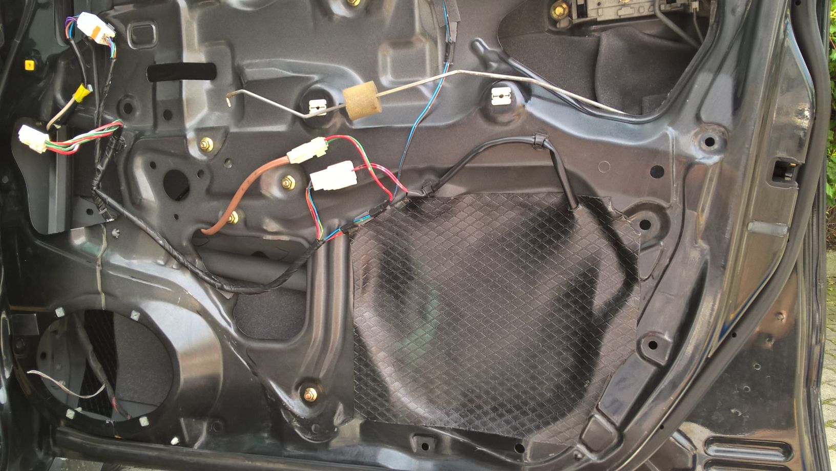

Gdy wnętrze drzwi będzie skończone i kabel będzie przeciągnięty można przystąpić do wytłumienia blachy bezpośrednio stykającej się z boczkiem plastikowym.
Cięgno klamki zabezpieczyłem pianką. Podłożyłem ją również pod kable i rygiel zamka.
Otwory technologiczne zakleiłem sztywnymi matami bitumicznymi.

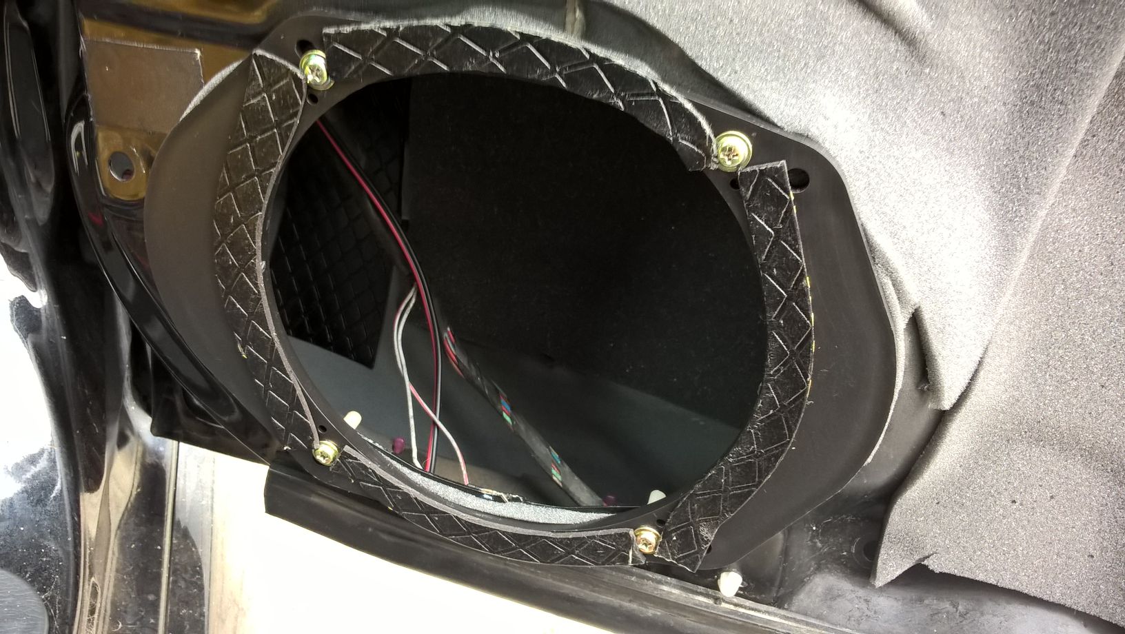

Dzięki temu utworzyła się zamknięta komora dla głośnika basowego.
Należy je ponacinać by przeciągnąć wszystkie kable i cięgno klamki.
Upewnijcie się tylko czy nic nie zakłóca otwierania drzwi (po zmontowaniu wszystkiego fakt problemów z otwarciem centralnego zamka byłby bardzo upierdliwy)
Następnie wszystko okleiłem pianką akustyczną.
Pod dystans podkleiłem paski z pianki aby uszczelnić połączenie i zapobiec rezonansom.
Śruby mocujące stary głośnik lekko wystawały co spowodowałoby powstanie szpar – przykleiłem paski bitumu – zwulkanizowały się od wibracji i uszczelniły połączenie głośnik-dystans.

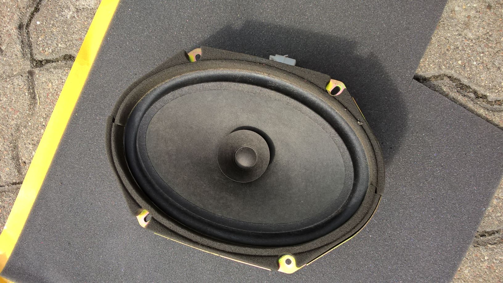

Pierwsza kwestia – dystans z 5x7 na 165mm – jaka jest odległość otworów montażowych w oryginalnych głośnikach (przód)? W sklepach internetowych teoretycznie jest wpisana Mazda Premacy – a po zapytaniu czy na 110% pasuje – w odpowiedzi uzyskuję info iż muszę zmierzyć rozstaw, podesłać im, a oni sprawdzą... A pogoda niestety nie rozpieszcza i nie mam możliwości aby zdjąć boczek i samemu zmierzyć.
Z tego co się orientuję to standardowy rozstaw otworów dla głośników 5x7 to 109x126mm.

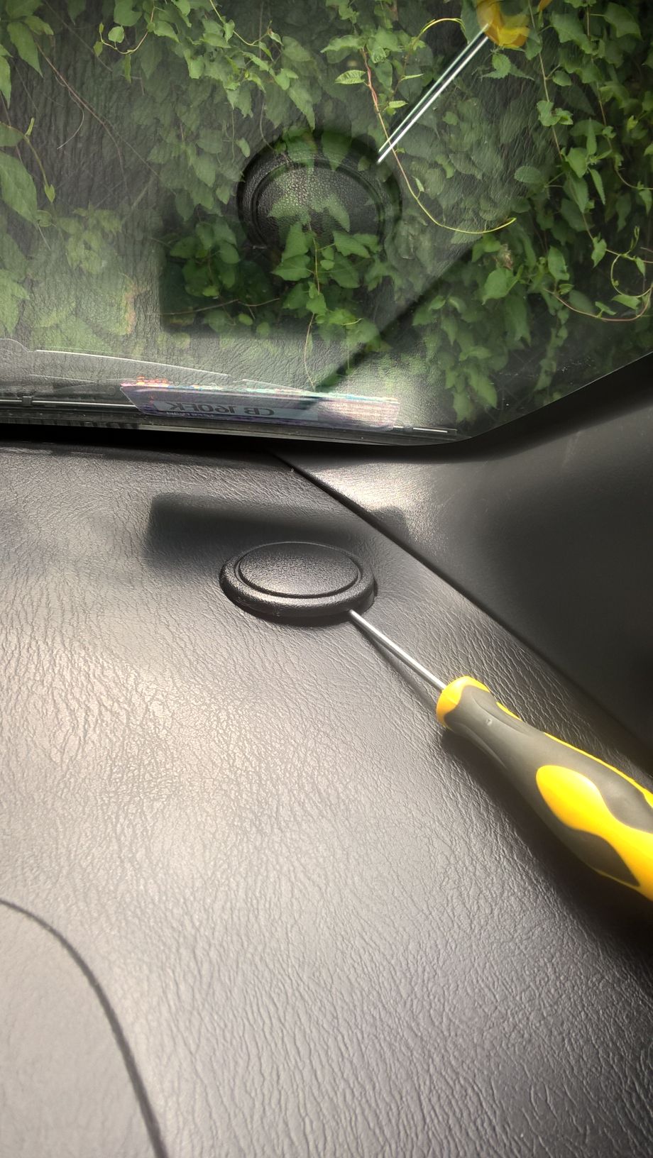

Druga kwestia – tweetery. Posiadam tweetery od GMS – "podstawka" (czy jak to się zwie), niestety jest za szeroka, ma aż 50mm (a sam głośnik wpada do środka), w gotowym otworze nie chcę "dziury" powiększać, chcę ingerować jak najmniej destrukcyjnie – tak więc sam tweeter zostanie przyklejony taśmą dwustronną (bardzo mocna, a jednocześnie po odklejeniu nie zostawia śladów ani nic się nie lepi). Czy na desce rozdzielczej jest gdzieś miejsce aby przeciągnąć kabel bez robienia dziur?
