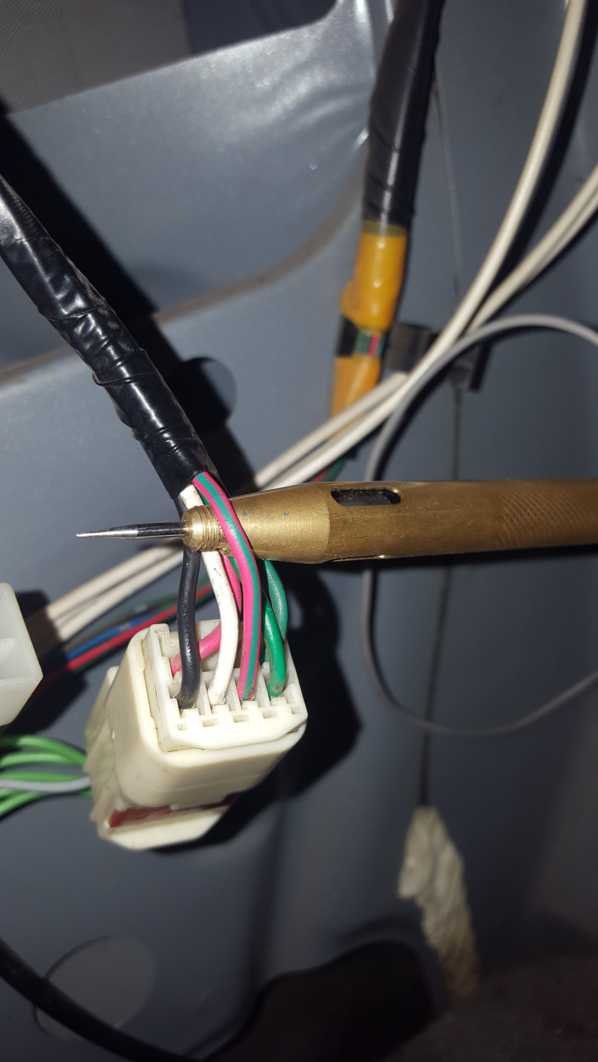

kabel sygnałowy prowadzimy po wiązce instalacji standardowej. dochodzimy do gumy klapy z nadwoziem. Trzeba wyciągnąć plastiki i przeciągnąć kabel potem podsufitka 3 spinki. I do lewego boku. Żeby ściągnąć lewy boczek trzeba odkręcić 3 śruby 10 mm w uchwytach rolety oraz na listwie od zamka. Zerkamy jakie kable idą do światła cofania.
Kiedy wszystko zmontujemy lecimy z kablami przy listwach które są na zatrzaski. Dochodzimy pod konsolę z bezpiecznikami są tam dwie duże kostki z kablami.
Szukamy naszego kabla koloru Czerwonego z zielonym paskiem.
Jest on 2 czy 3 od prawej strony oraz 2 od góry. Obcinamy i lutujemy lub używamy szybkozłączki.
Jak kto woli. Potem jeśli masz wyście w radiu na Parking SWR to musisz również podłączyć masę.
Zauważ ,że obok są kable masowe na śrubkę 10 możesz się tam wpiąć. Długa rurka termokurczliwa Puszczasz sobie 2 kabelki w tej rurce pod kierownicą do radia.
Kolory Kabli – Wyjścia w radiu
( Czerwony z zielonym paskiem ---> Reverse )
( Masa ---- > Parking SRW )
