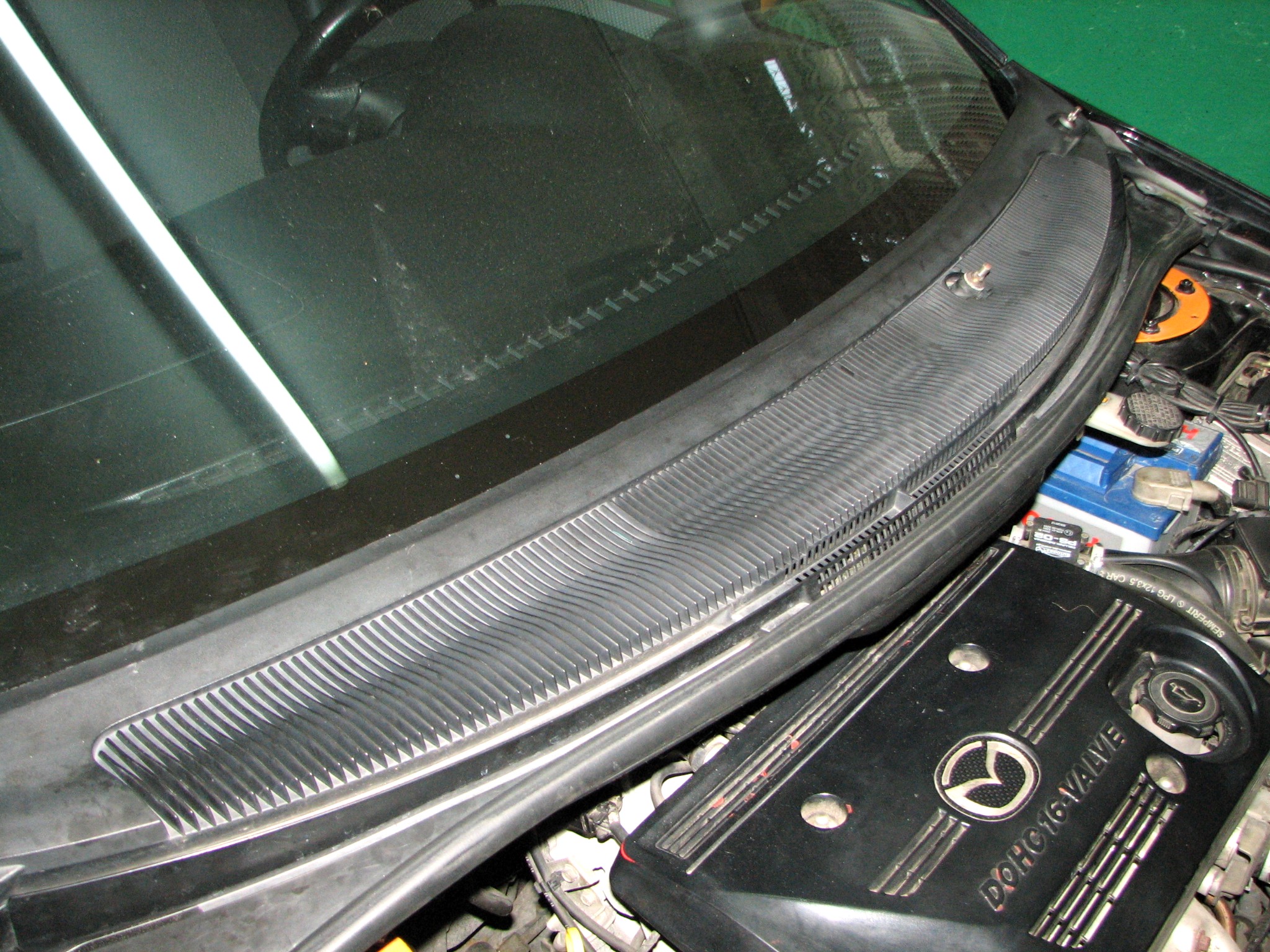

Poniżej w formie foto-manuala postaram się opisać co i jak zrobiłem – może się to przyda osobom, które mają podobny problem.
1. Na początek kluczem nasadowym po wcześniejszym potraktowaniu środkiem penetrującym okręcamy oba ramiona wycieraczek, oraz maskę (4 śruby) – to czynności, które umożliwią nam swobodny dostęp i demontaż podszybia.

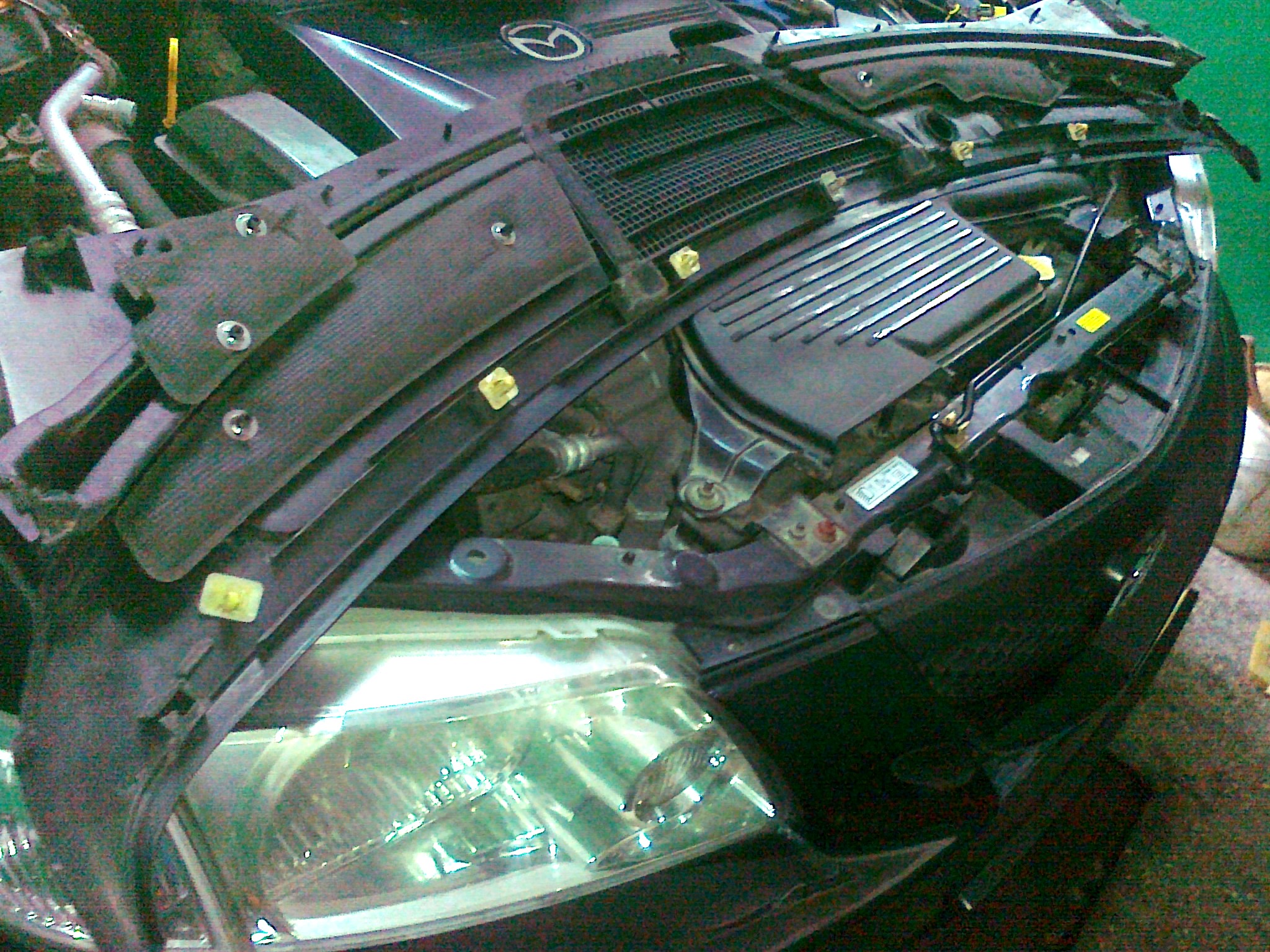

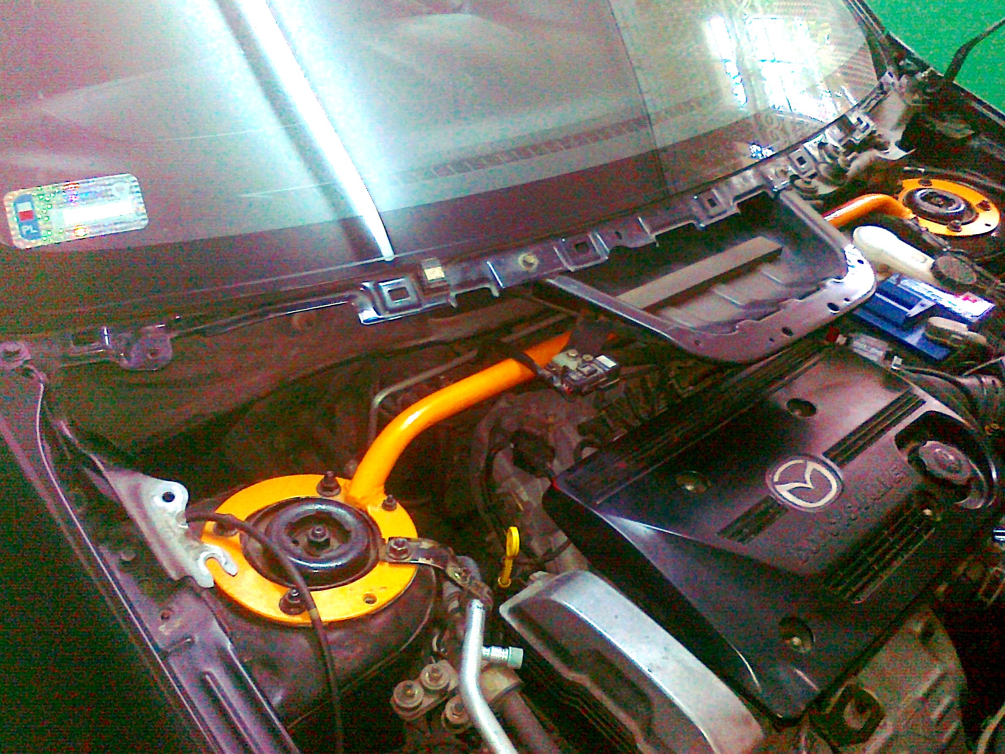

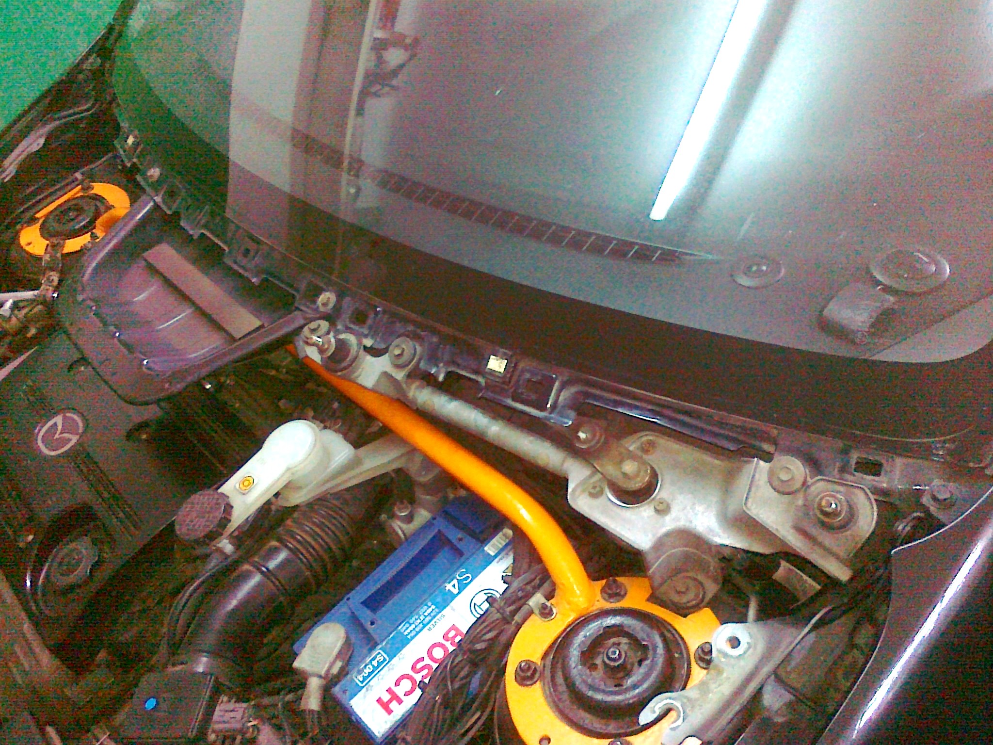

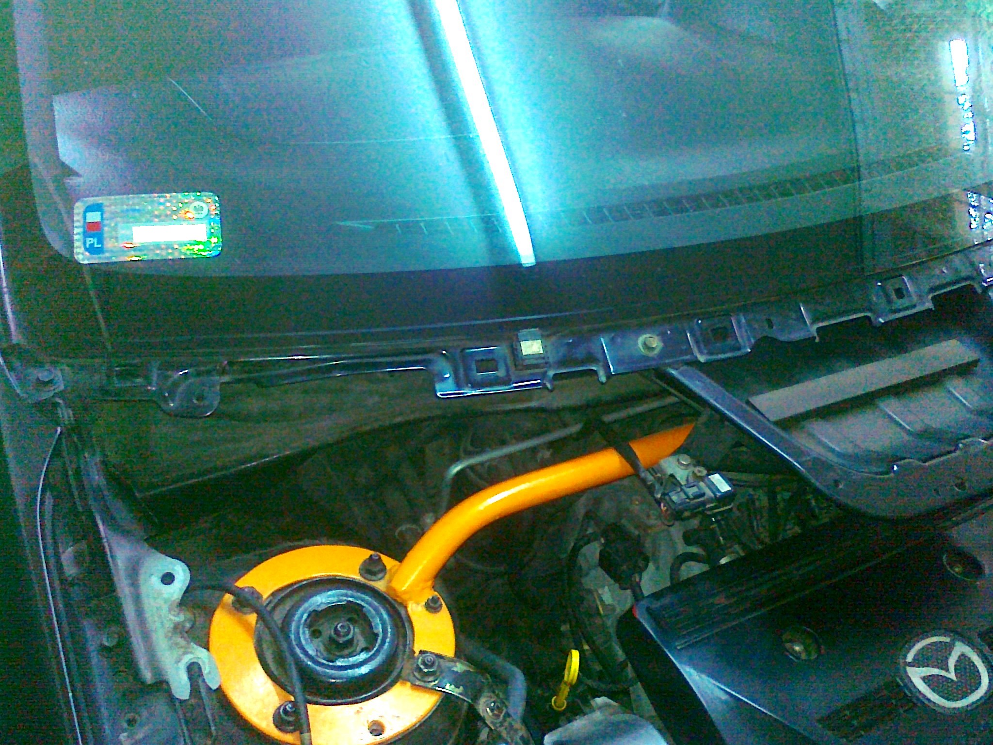

Poniżej kilka fotek po zdjęciu podszybia, widoczne prostokątne otwory po zatrzaskach:

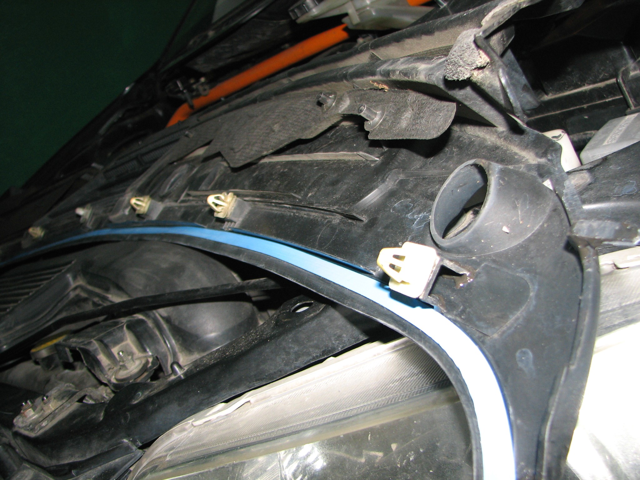

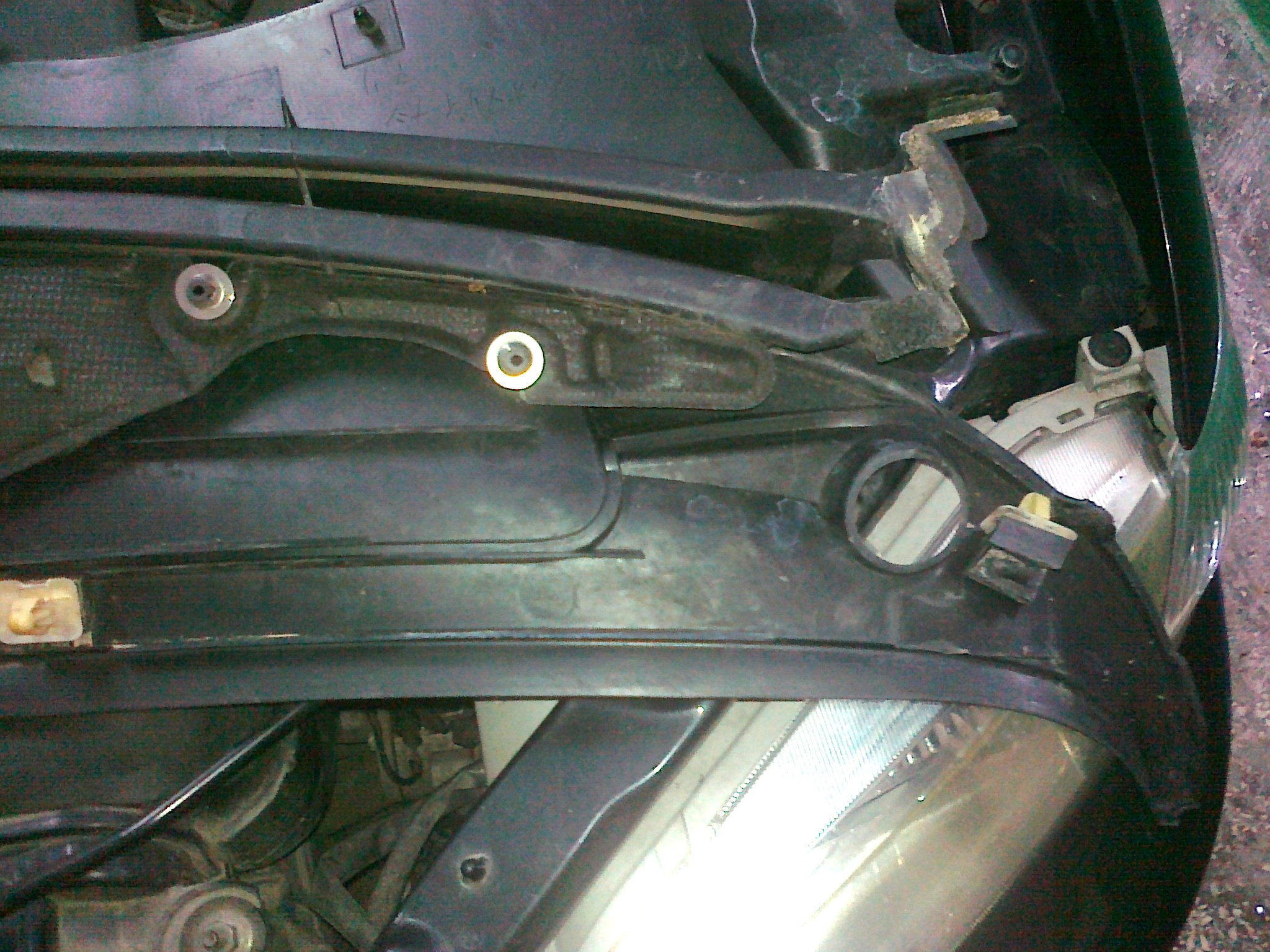

3. Podszybie do szyby oryginalnie trzyma się tylko na taśmie dwustronnej, która jednocześnie służy jako uszczelka. Z czasem w wyniku promieni słonecznych tworzywo z jakiego wykonane jest podszybie odkształca się minimalnie i "odchodzi" od szyby, a taśma "puszcza" – i mamy przeciek gotowy. Jak zatrzaski wszystkie są odpięte podważamy brzeg podszybia przy samej szybie i odrywamy to co jeszcze trzyma.
Zdjęcia jak to wyglądało u mnie, po demontażu. Okazało się że dwa zatrzaski, te z samego brzegu były urwane – stąd zapewne brzegi podszybia nie przylegały do samej szyby:

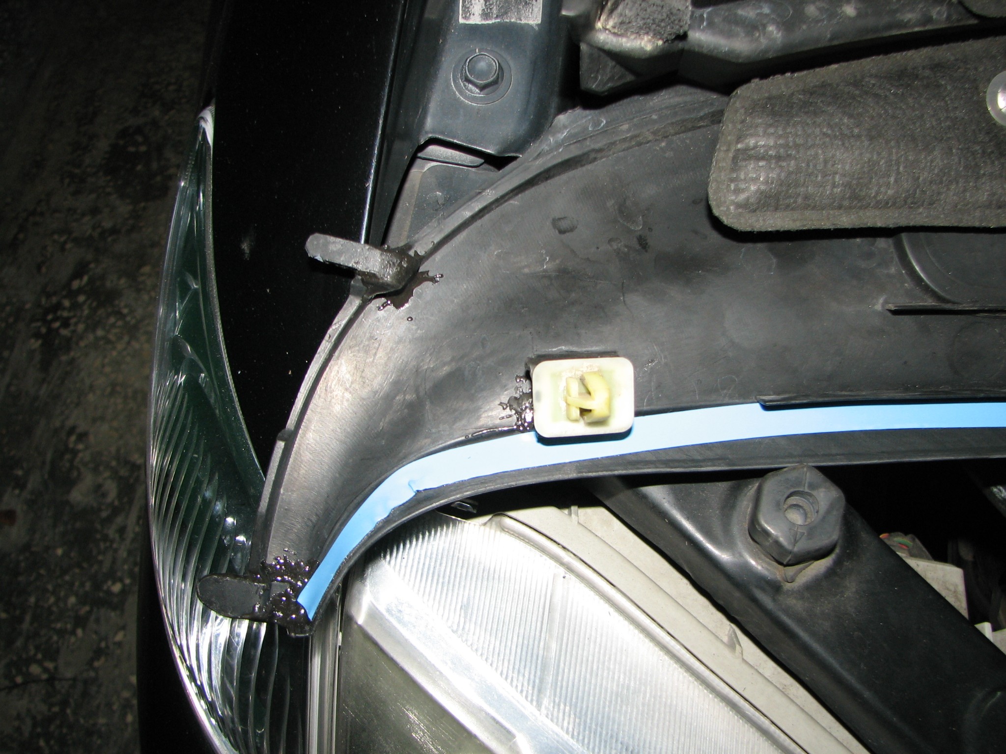

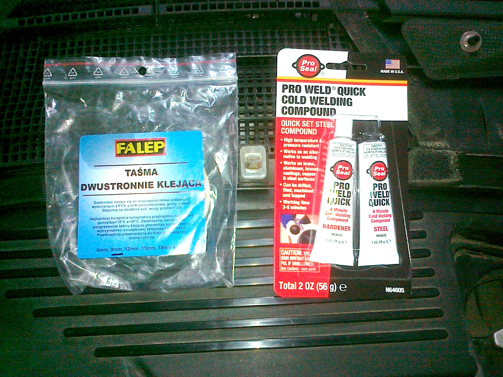

4. Zatrzaski skleiłem mocnym klejem dwuskładnikowym (tzw. spawanie na zimno), miejsca po starej taśmie-uszczelce zostały oczyszczone i odtłuszczone benzyną ekstrakcyjną (na podszybiu jak i na samej szybie również). Przykleiłem nową mocną taśmę (najlepiej kupić koloru czarnego, nie będzie później widoczna spod podszybia) na całej szerokości rantu, który styka się z szybą (na fotce jest pierwsza warstwa, a rant ma około 1,5cm szerokości). Wystające resztki taśmy obciąłem ostrym nożykiem.

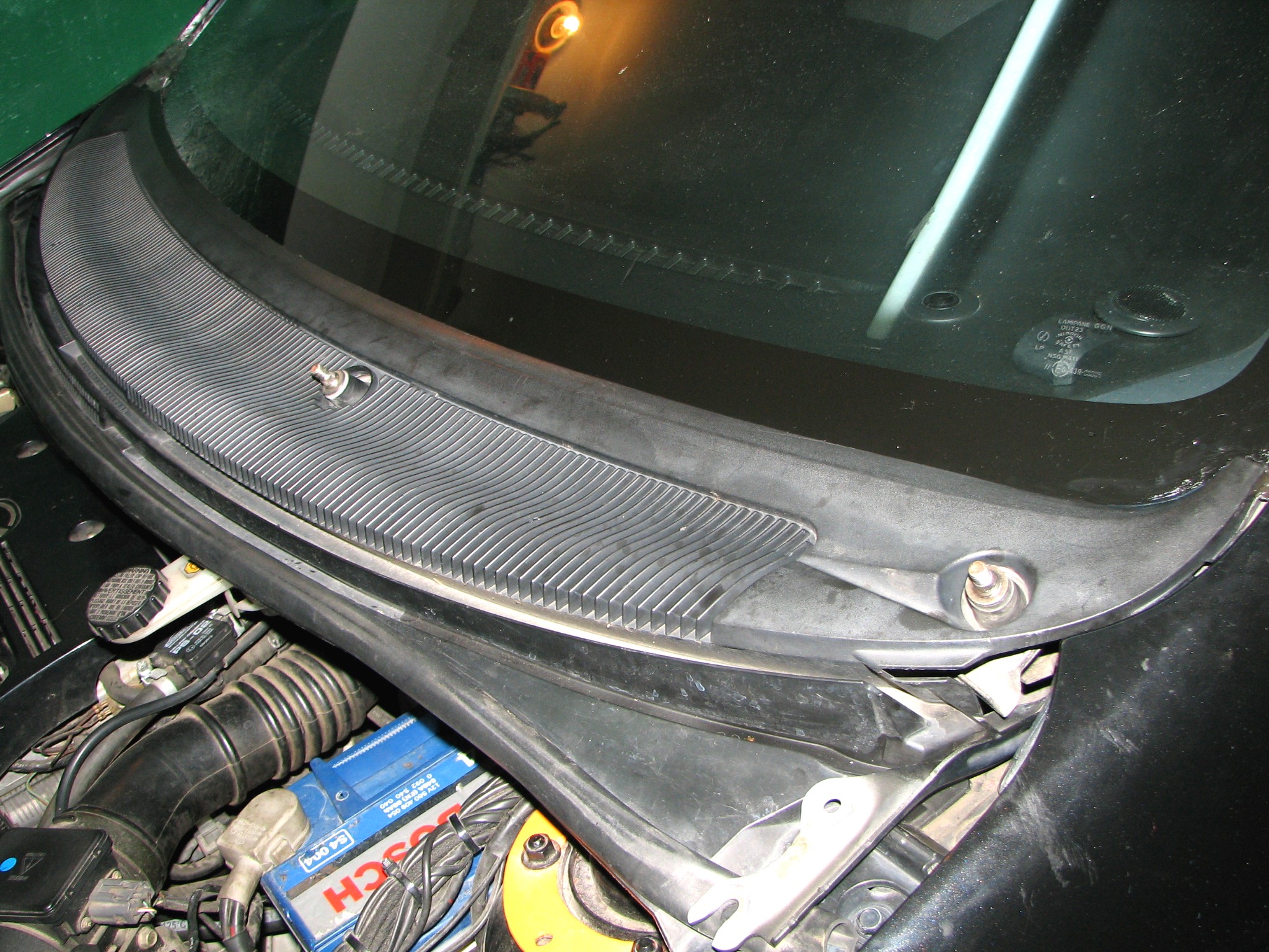

5. Całość z pomocą drugiej osoby przekładamy najpierw od strony kierowcy pod górną krawędzią blach błotnika, później celujemy w otwory po wycieraczkach, dalej zakładamy pod krawędź prawego błotnika, aż w końcu przykładamy do szyby konkretnie w każdym miejscu dobrze dociskając, aby taśma dobrze się przykleiła.
6. Na koniec tak profilaktycznie "przejechałem" całość z wierzchu silikonem bezbarwnym (jego nadmiar szybko usuwając mokrą ściereczką), aby woda nie "stała" w szczelinach.

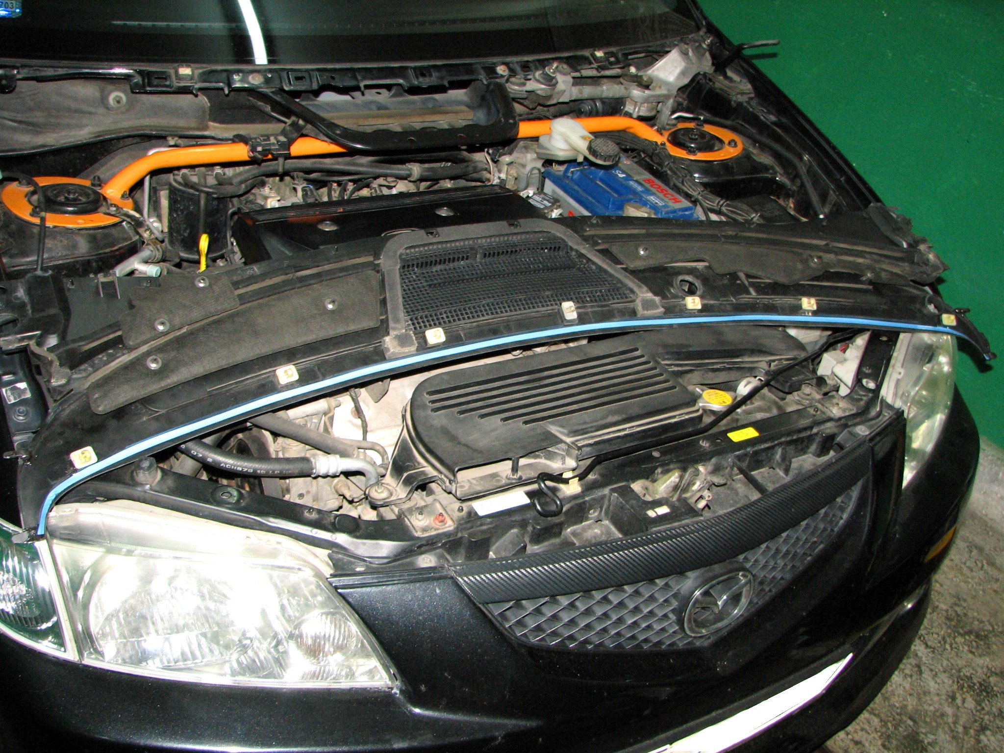

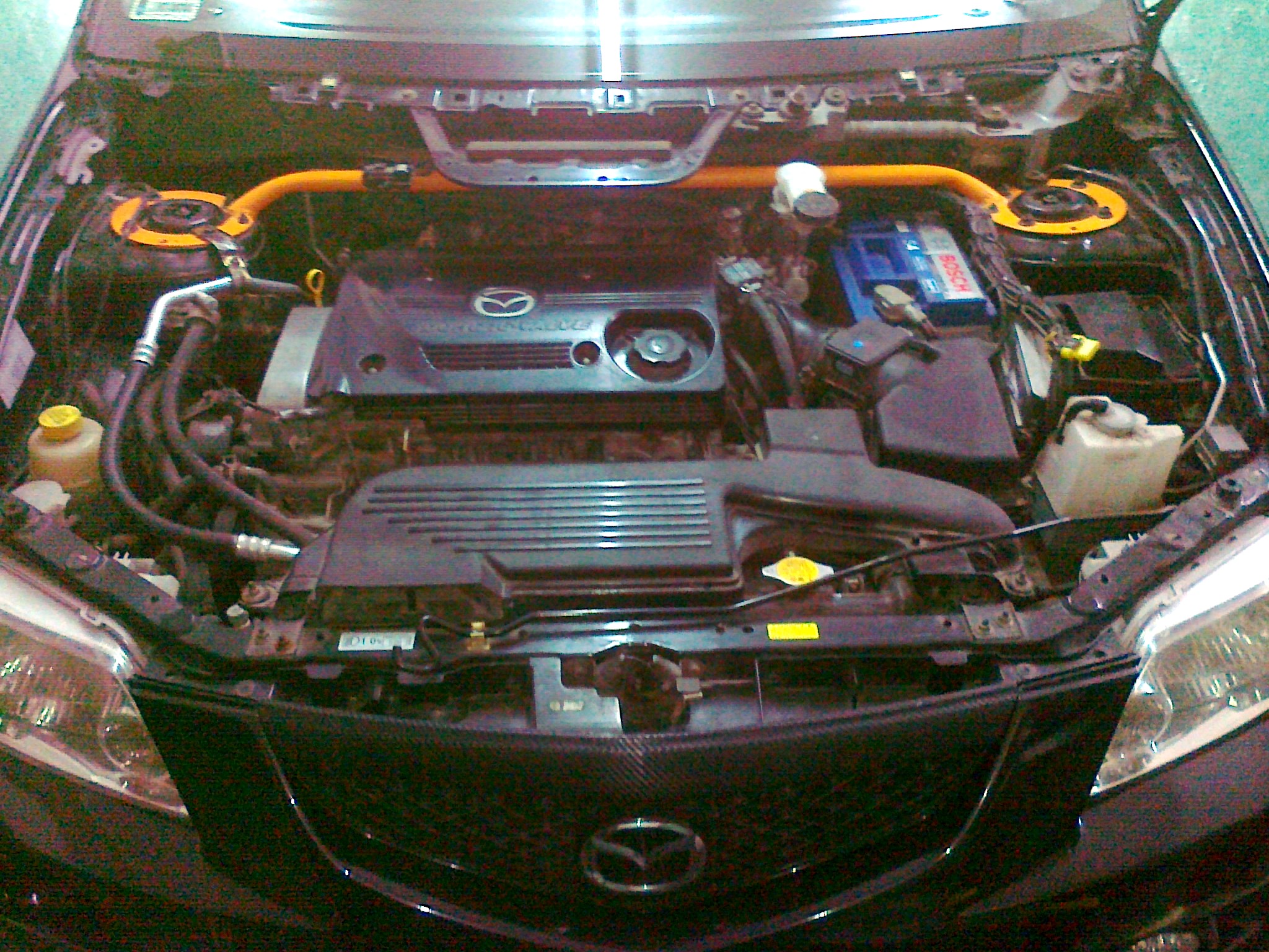

Foty końcowe:
Reasumując trochę roboty z tym jest, ale wg. mnie inne doszczelnianie nie ma sensu, trzeba zrobić to raz a dobrze
Foty końcowe:
