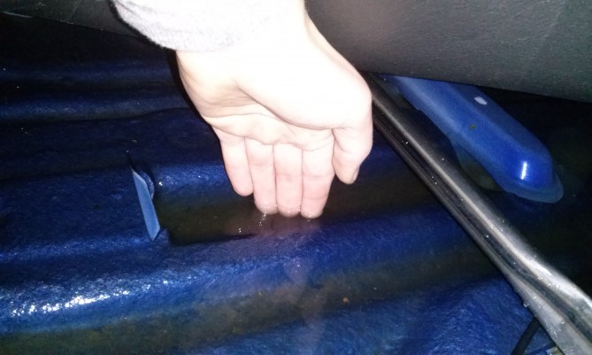

Widzieliście kiedyś takie cuda? Może pomożecie skąd woda pod nogami kierowcy i pasażera?

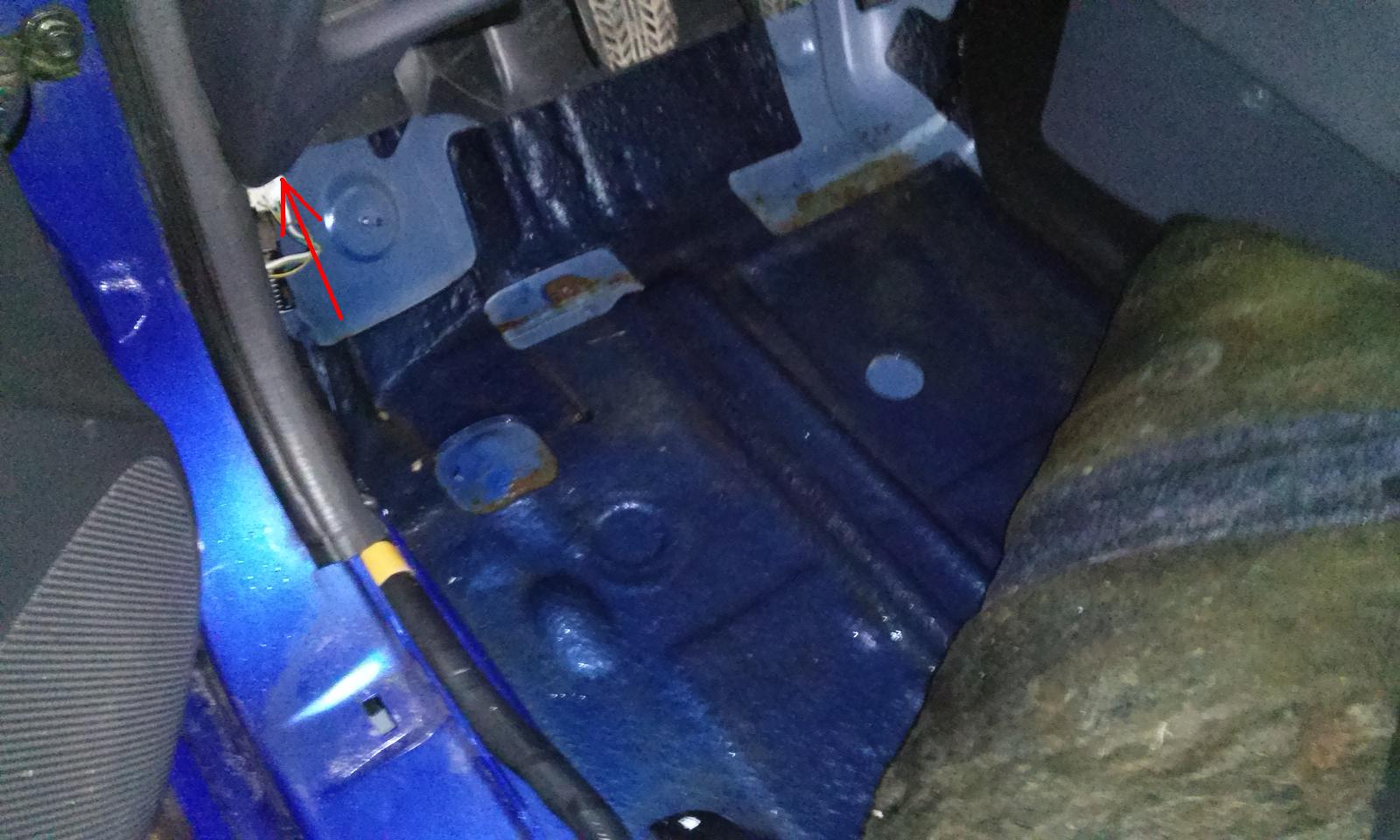

Wczoraj namierzyłem którędy się woda dostaje, właśnie z podszybia, nie miałem czasu wszystkiego dokładnie rozebrać i może nawet dobrze. Możesz napisać co gdzie i jak się zabrać do tych odpływów?
tak jak strzałka na zdj pokazuje woda spływa od góry z samego rogu, nie demontowałem jeszcze tych osłon.

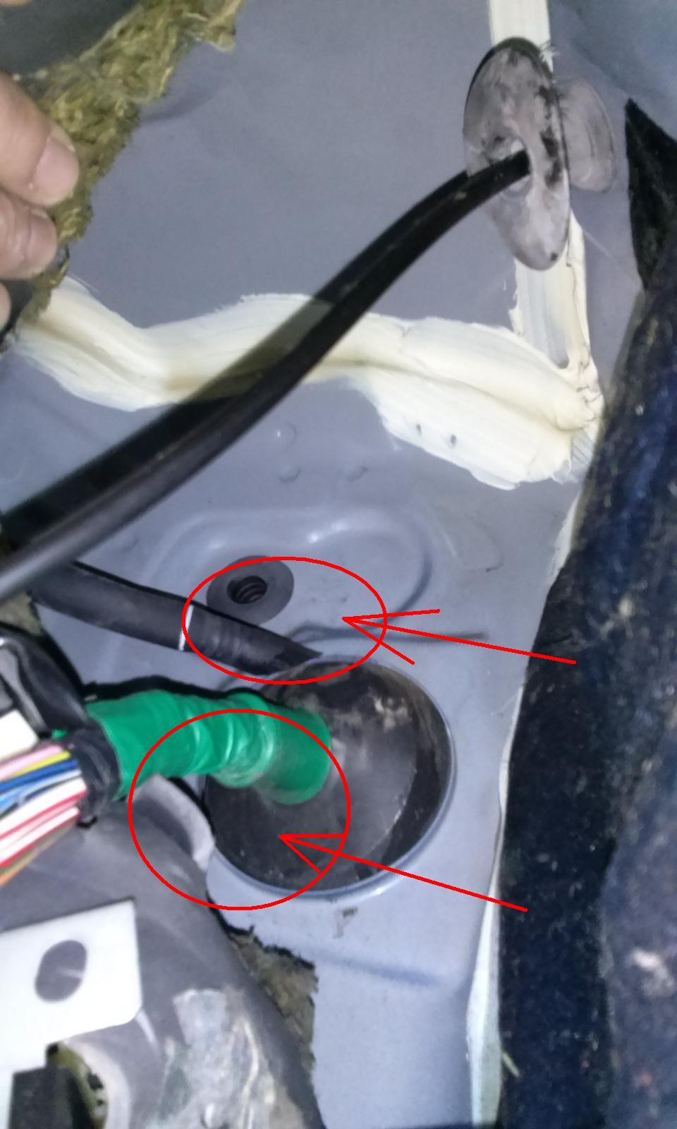

Postprzez cvn18 » 23 sty 2015, 14:00
Problem rozwiązany, dogrzebałem się w końcu i wyglądało to tak

Postprzez rav 75 » 2 maja 2015, 07:18
323 bj/premacy konstrukcja podobna. Może wam pomoże ten wątek: viewtopic.php?f=451&t=149778
Mnie pomogło.
Dodatkowo proponuję usunąć błoto we wnęce między błotnikiem a progiem. Pozdrawiam.
