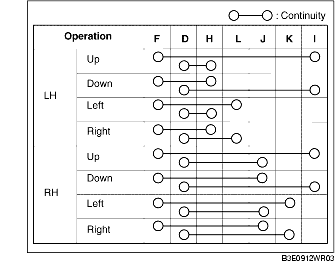

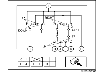

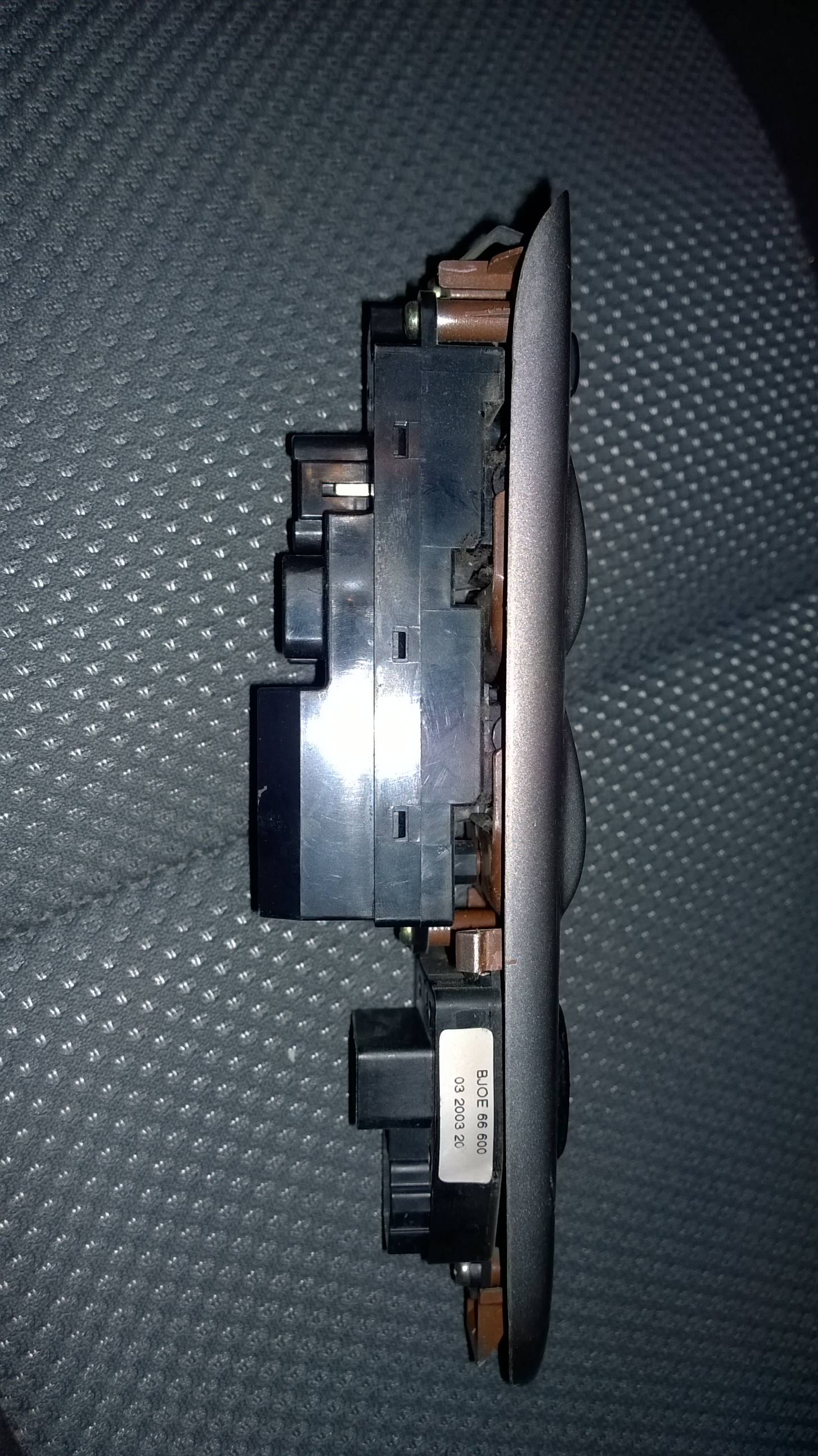

Przestała działać regulacja lusterek w górę i w lewo. Natomiast w prawo i w dół działa bez problemu. Dotyczy to obu lusterek.

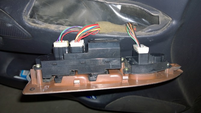

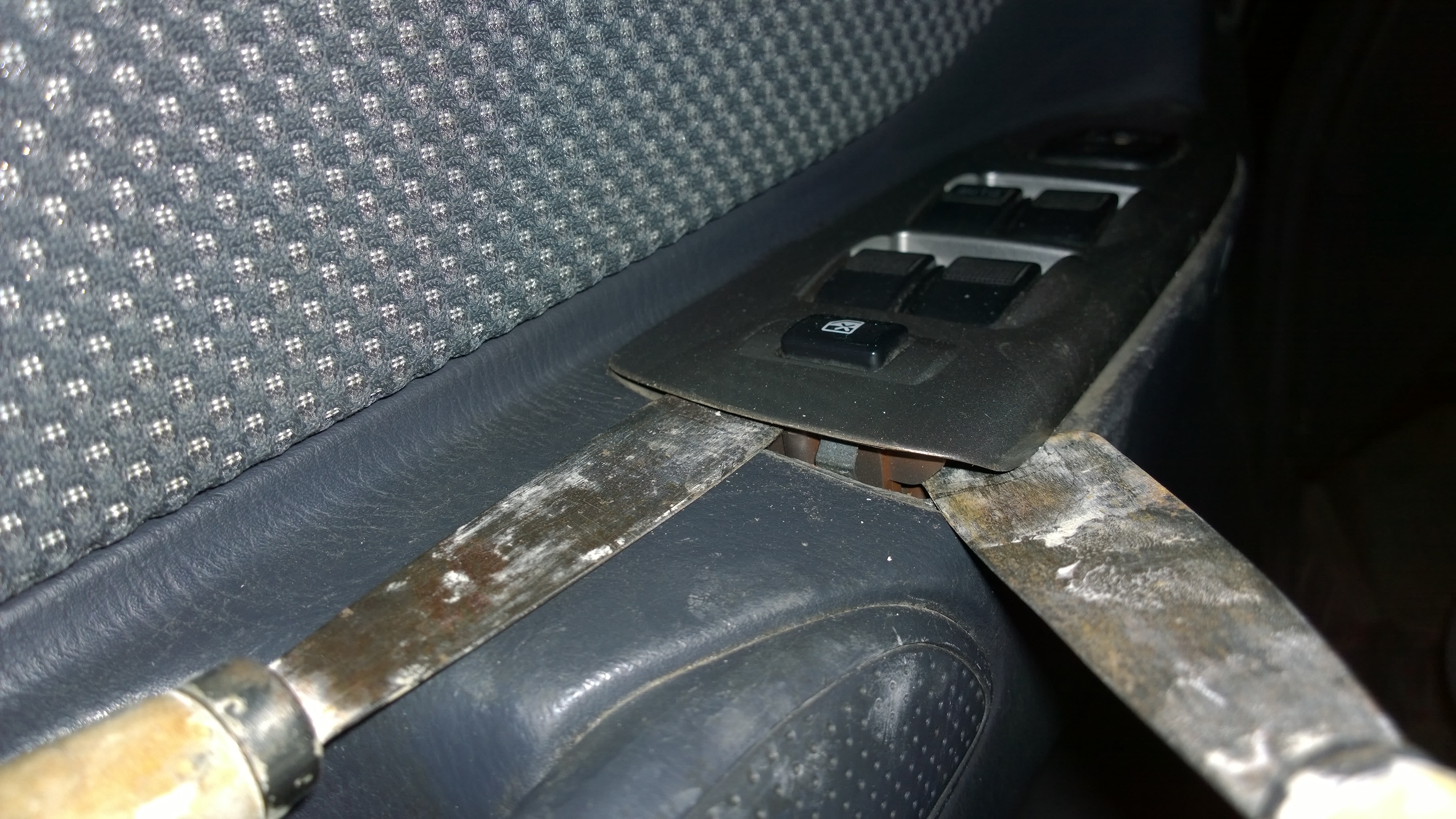

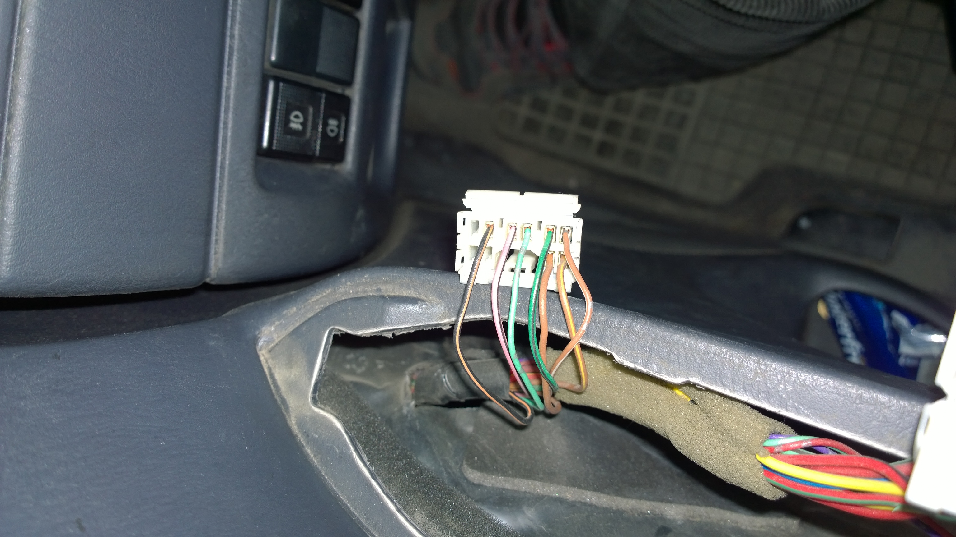

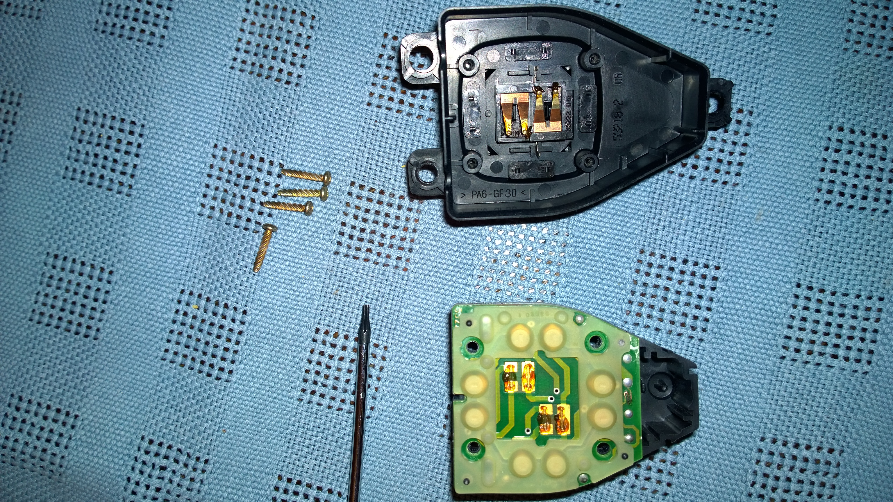

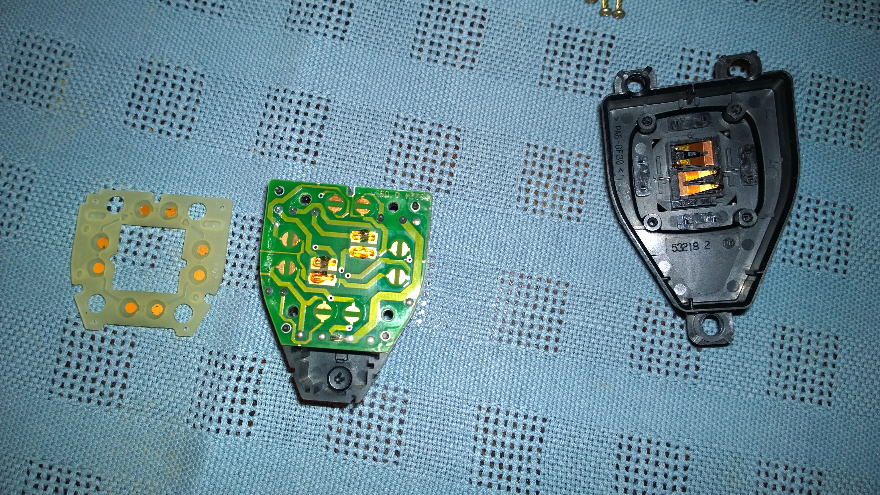

Zabieram się za sprawdzenie przełącznika w drzwiach.

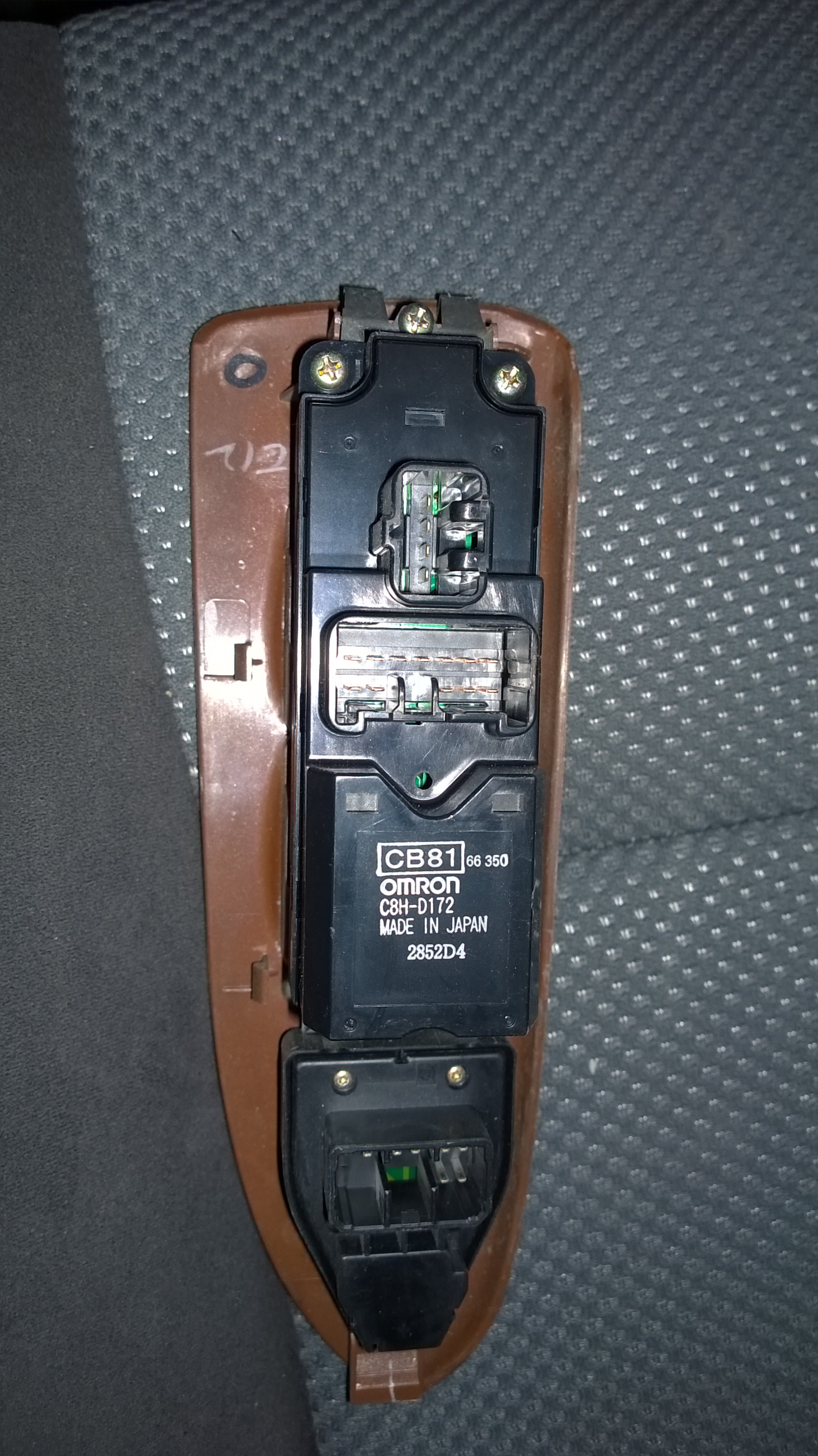

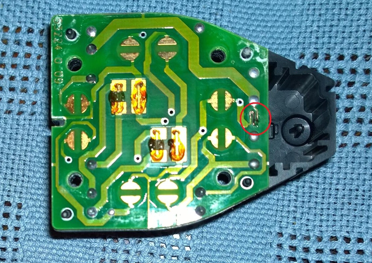

Brak przejścia między DH i DJ
Zaznaczone miejsce uszkodzonej ścieżki. Połączyłem cyną.
