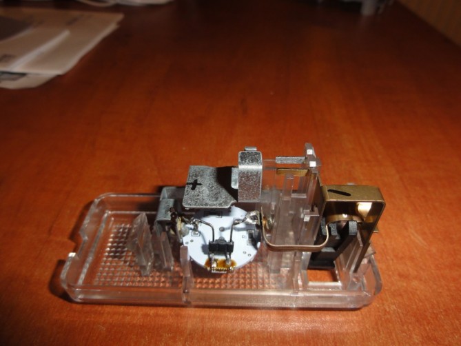

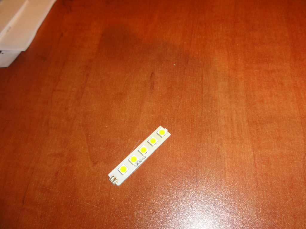

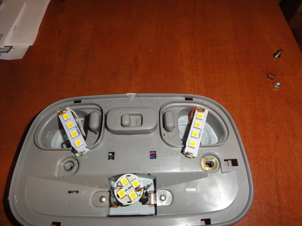

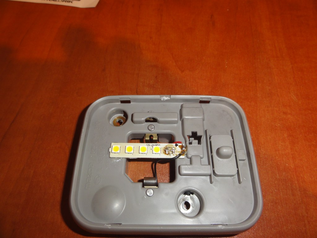

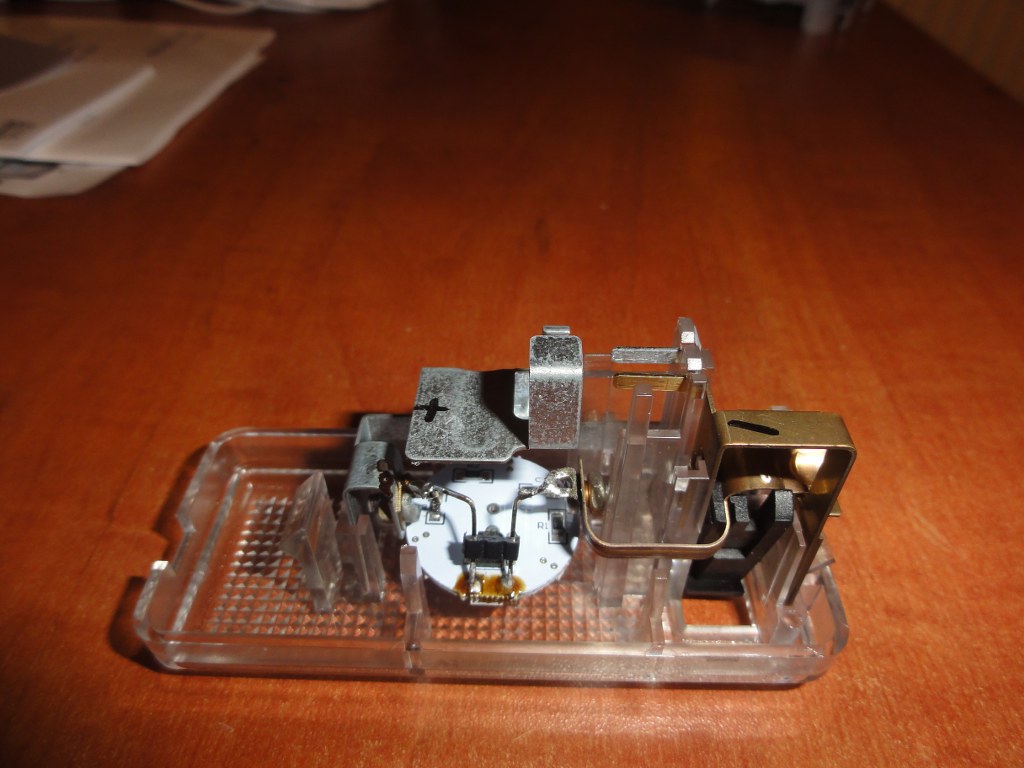

Czasem zdarza mi się czytać w aucie i do tego celu oświetlenie jest niewystarczające, więc przeprowadziłem jego modyfikację. Dotychczasowe żarówki stosowane w lampkach sufitowych zastąpiłem słupkami LED, które odzyskałem ze spalonej "żarówki" LED. Oryginalnie w słupkach jest szeregowo 5xLED5050, więc jedną diodę wylutowałem. Taki układ można zasilać z 12V. Przy okazji wymieniłem też oświetlenie bagażnika: zamontowałem tam LED-y które oryginalnie są przewidziane do oczek halogenowych.
Teraz jak włączę te dodatkowe światełka w przedniej lampce jest bardzo bardzo jasno.
