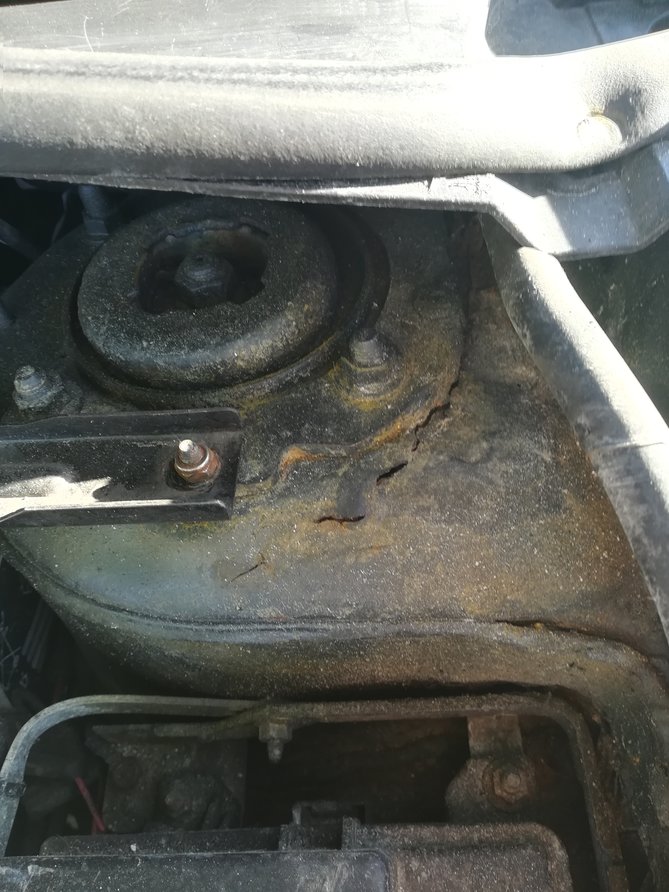

Witam, czy da się coś zrobić że skorodowanymi kielichami? Ile może kosztować zrobienie tego jak trzeba i czy w ogóle da się to zrobić. Więcej opiszą zdjęcia.

Wszystko się da, jest tylko kwestia ceny. Generalnie koszt wycięcia i wspawania nowej blachy plus konserwacja to tak minimum 250zł. Skoro masz tak bardzo skorodowane kielichy to wymieniaj jeszcze mocowanie amortyzatora (poduszke) do tego blache, łożysko i gume pod sprężyne bo raczej będą w kiepskim stanie. A czy sprawdzałeś kielichy z tyłu?

Nie, nie sprawdzałem jeszcze tak dokładnie. Wiem, że można dostać jeszcze cały fartuch ale ciężko jest dostać go do premacy. Słyszałem też że podobno może pasować od 323F.

Czy lepiej zmieniać mocowanie amortyzatora przód (wycinac spawać kawałek) czy wytrzymalszych rozwiązaniem będzie zmiana całego fartucha ?
