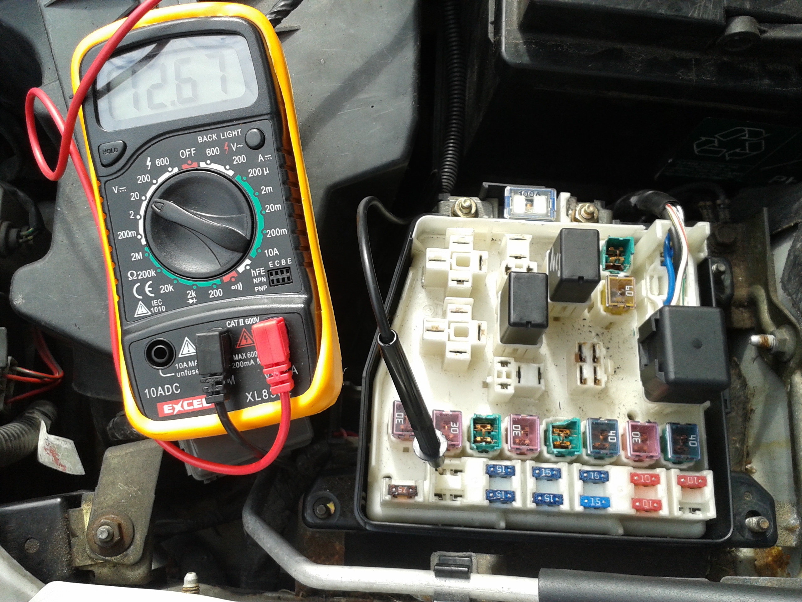

hej wszystkim, dalej sie bawie ze swiatlami. Nie mam tyle kasy dla mechanika zeby mi to rozwiazal o co tu chodzi, a po drugie lubie takie zagadki :)
dzis porobilem fotki :) mam pare pytan do osob ktore sie troche na tym znaja i chcialyby pomoc :)
Doszedlem ze przy rozebranym przekazniku po dotknieciu go(zwarciu) swiatla sa, tylko silniczek prawej lampy buczy, tak jakby sie ustawial(dodam filmik ponizej). pewnie to bedzie ta przyczyna, ale po wypieciu wtyczki i tak swiatel brak.
Jak mozna sprawdzic przelacznik zespolony? otoz co z czym zewrzec? sa tam tylko trzy kabelki, bialy to masa, zolty 12v i czerwony 5v. masa i zolty daja postojowki. sprawdzalem wszystkie piny w tej kostce i wszedzie jest prad( a juz myslalem ze podmienie jakis kabelek i bedzie dobrze:( )
Ostatnie pytanko: czy to normalne ze po wyjeciu jednego bezpiecznika od swiatel i sprawdzeniu miernikiem jest tam w obu pinach 12v?? jak wyjme dwa to jest ok? czy tak ma byc?
gdyby tylko ktos mogl podpowiedziec, za co mam sie jeszcze zabrac??
winien byl ten kabelek czerwony z pomaranczowym paseczkiem :) poscilem nowy kabelek i wszystko hula jak ta lala. pare dni poswiecenia ale jaka satysfakcja jak sie samemu naprawi:) mam nadzieje ze komus pomoge, rozwiazujac moj problem na forum <faja> pozdrawiam
