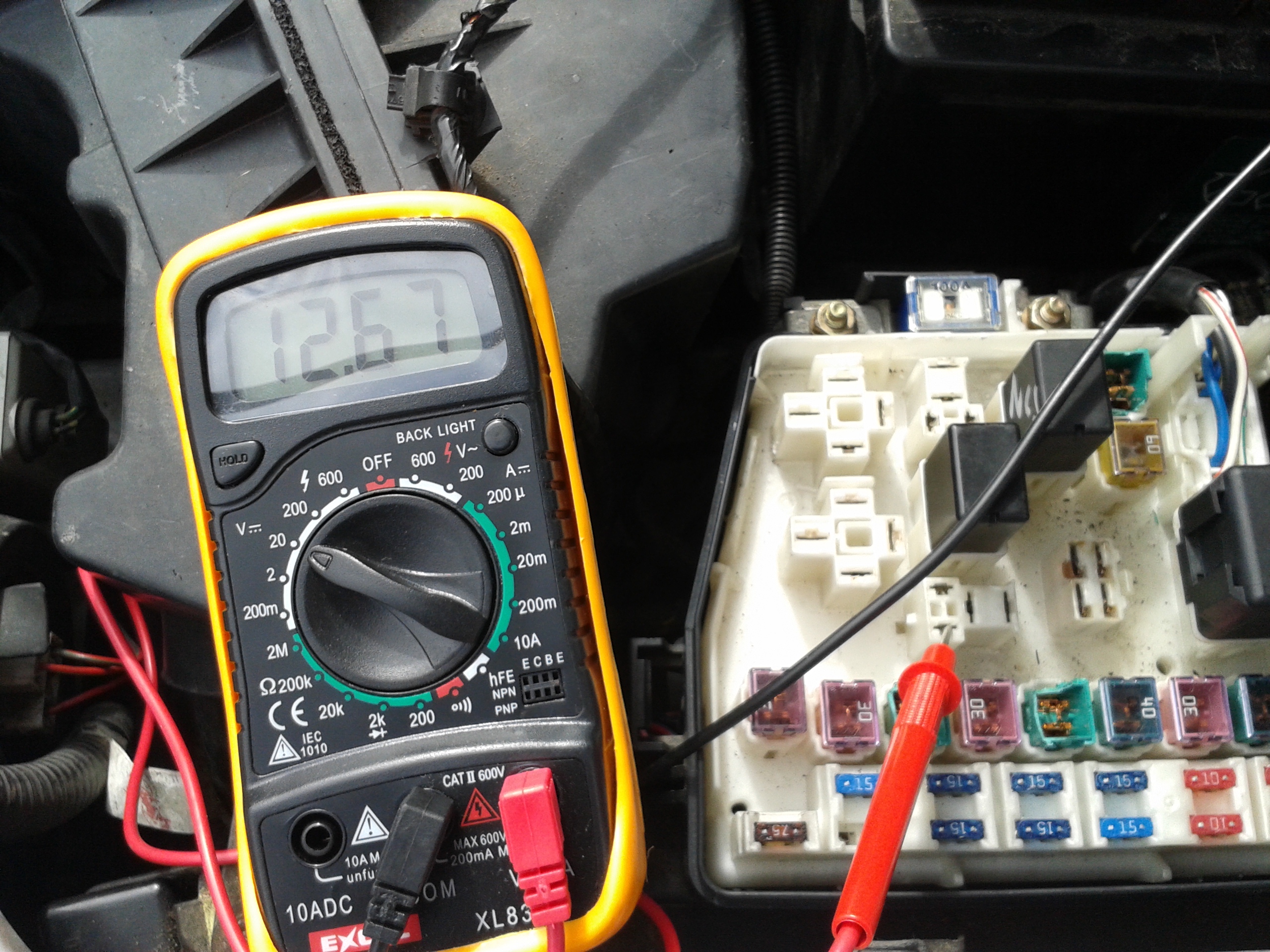

Mam swiatla pozycyjne, awaryjne, brak drogowych i mijania. rozebralem przekaznik, podmienialem go, wszystkie zarowki wymienilem, rozebralem przelacznik zespolony(w mojej madzi jest tylko jedna czesc odczepiana, ta od swiatel) i probowalem stykac na krotko te trzy styki ktore tam sie znajduja przy kostce, ale nic tylko pojawiaja sie pozycyjne. sprawdzalem prad ktory dochodzi do przekaznika, jest tam 12v, nie do konca wiem w ktorych pinach powinienem sprawdzic?? Moze ktos ma schemat tej kostki przy kierownicy??

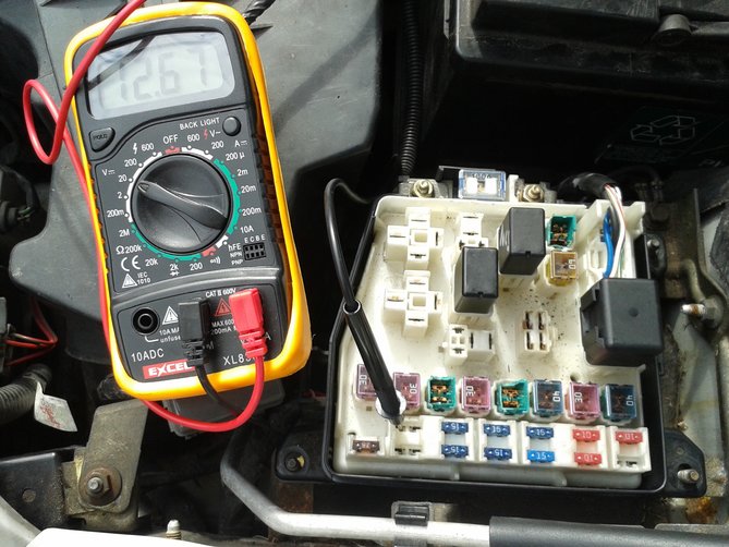

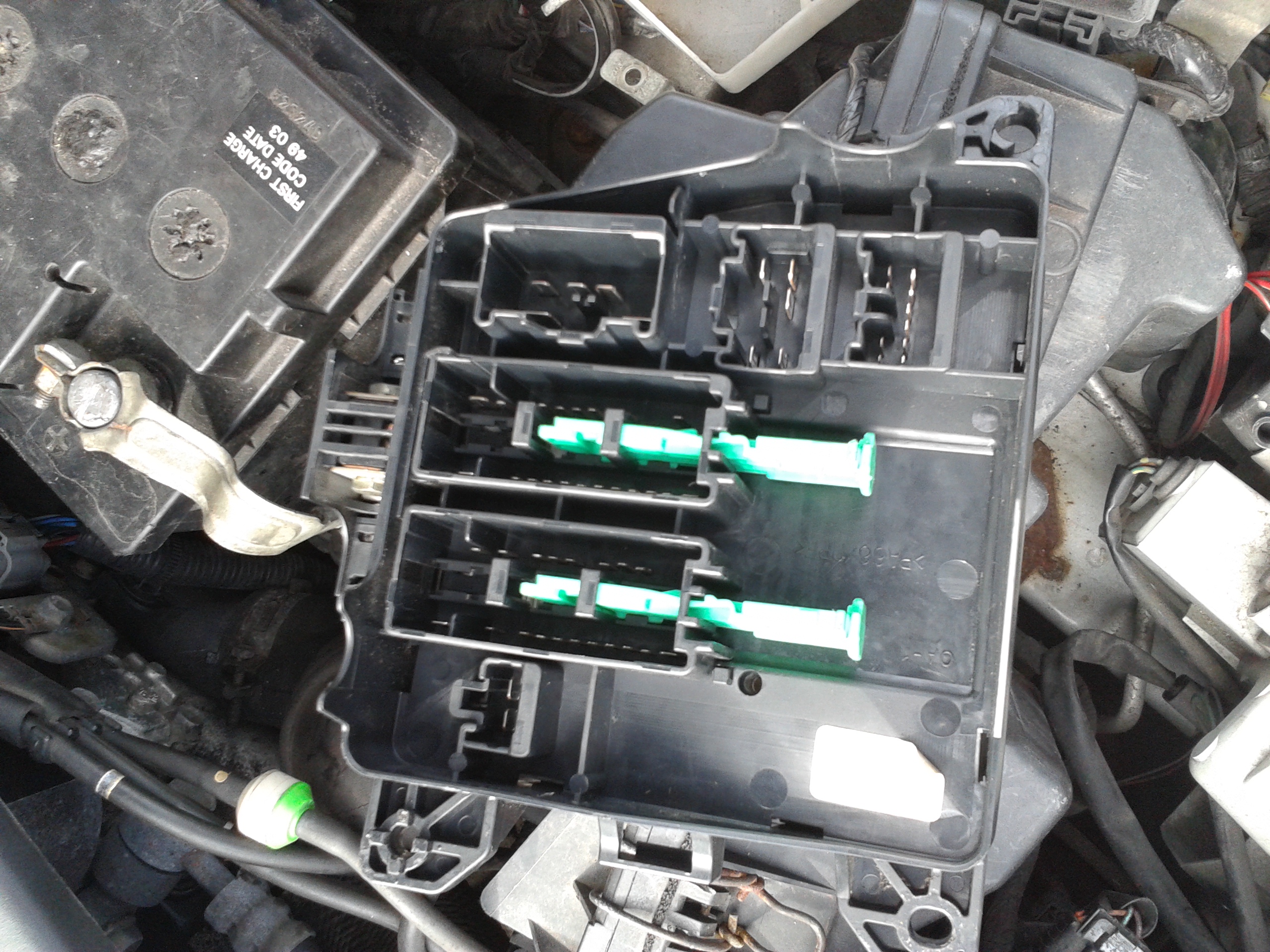

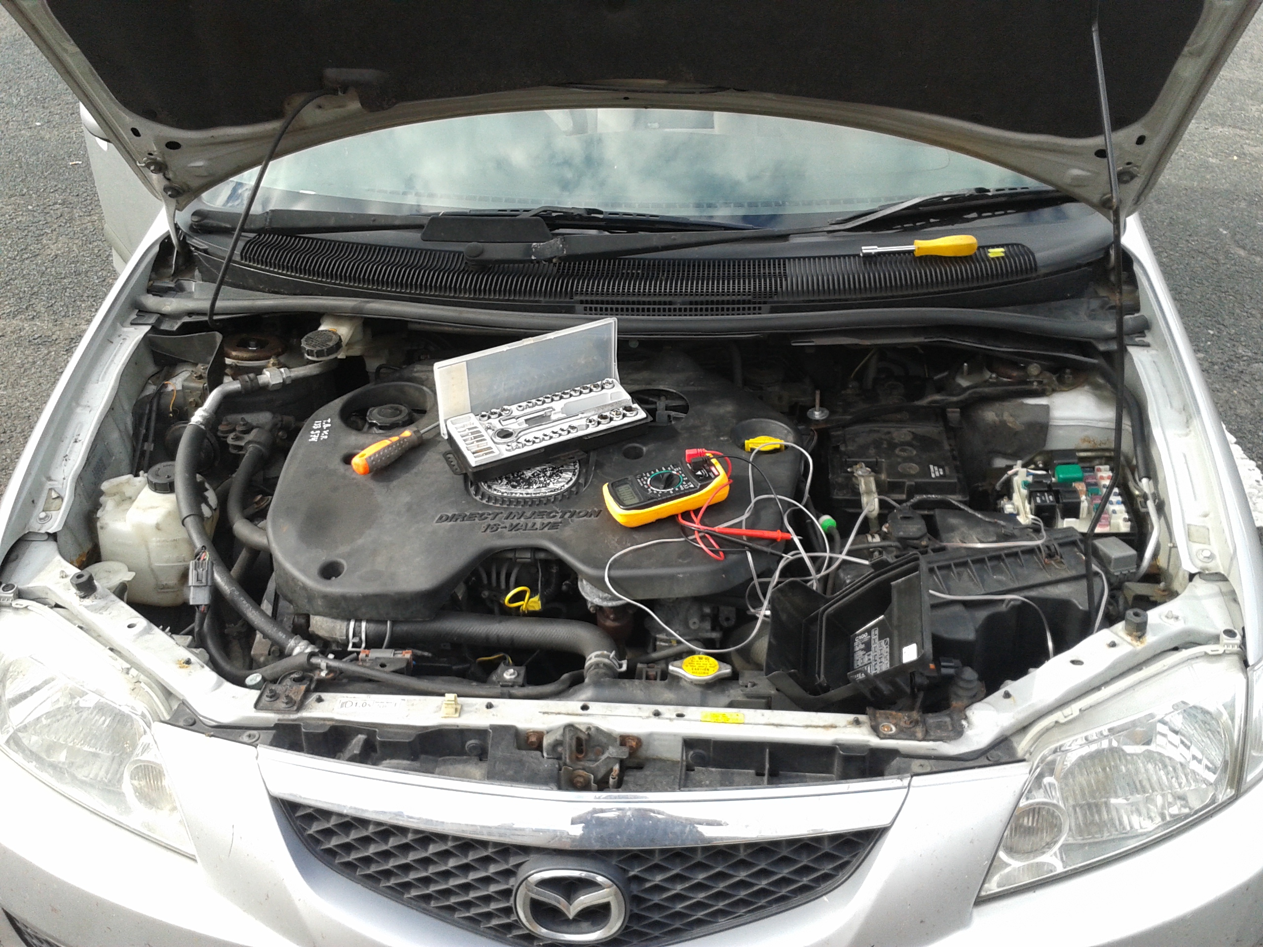

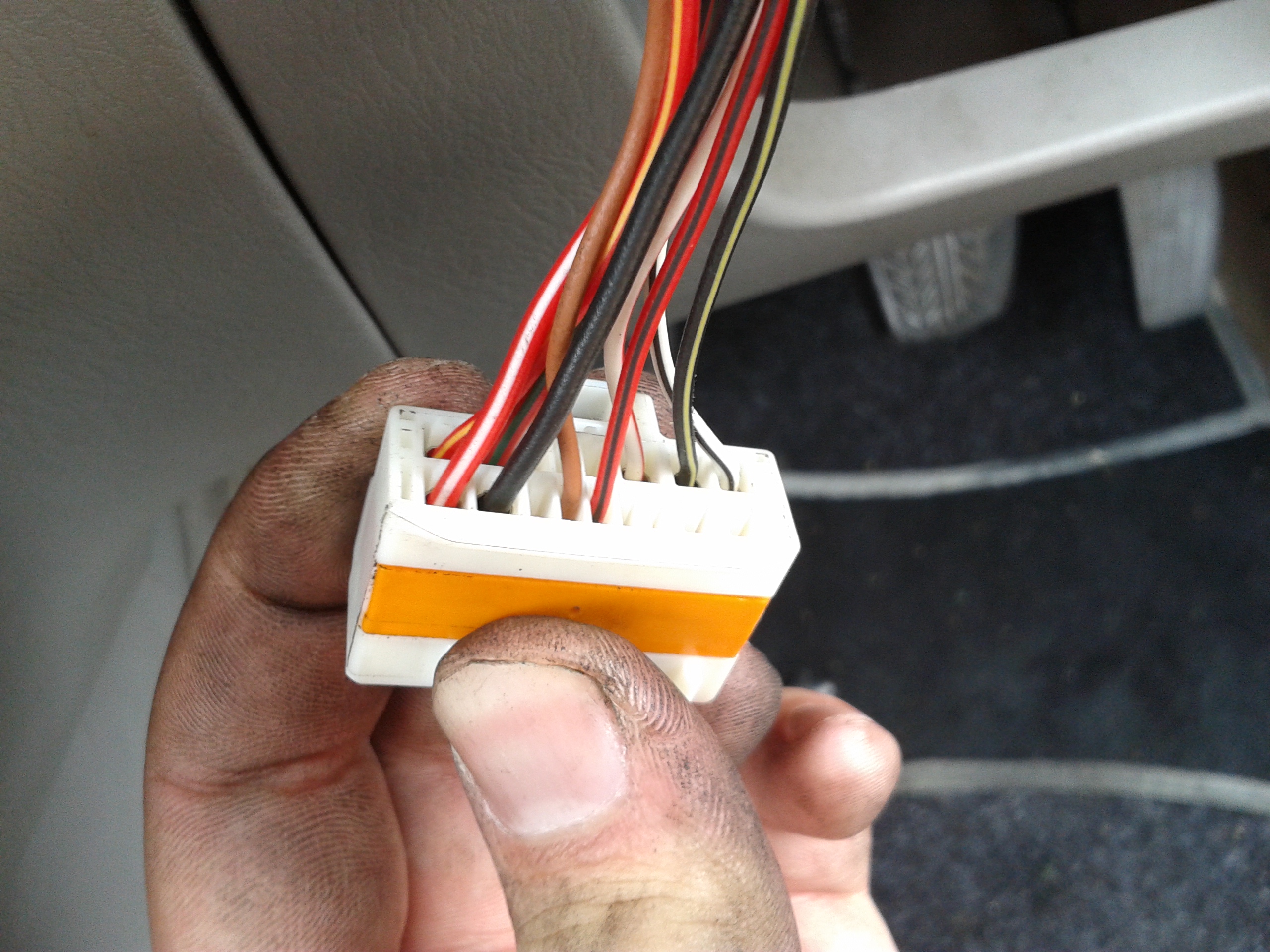

hej wszystkim, dalej sie bawie ze swiatlami. Nie mam tyle kasy dla mechanika zeby mi to rozwiazal o co tu chodzi, a po drugie lubie takie zagadki :)
dzis porobilem fotki :) mam pare pytan do osob ktore sie troche na tym znaja i chcialyby pomoc :)

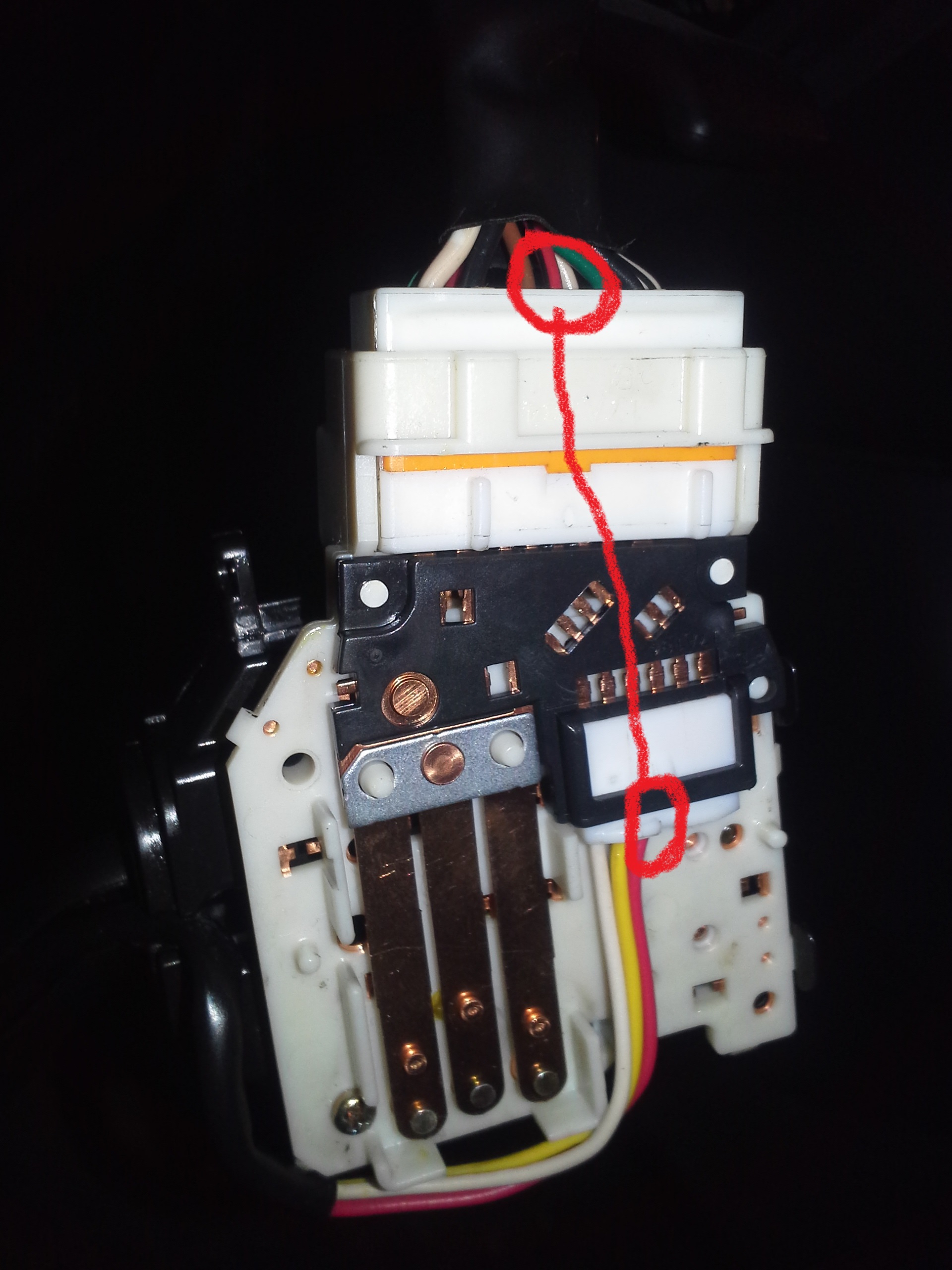

Doszedlem ze przy rozebranym przekazniku po dotknieciu go(zwarciu) swiatla sa, tylko silniczek prawej lampy buczy, tak jakby sie ustawial(dodam filmik ponizej). pewnie to bedzie ta przyczyna, ale po wypieciu wtyczki i tak swiatel brak.

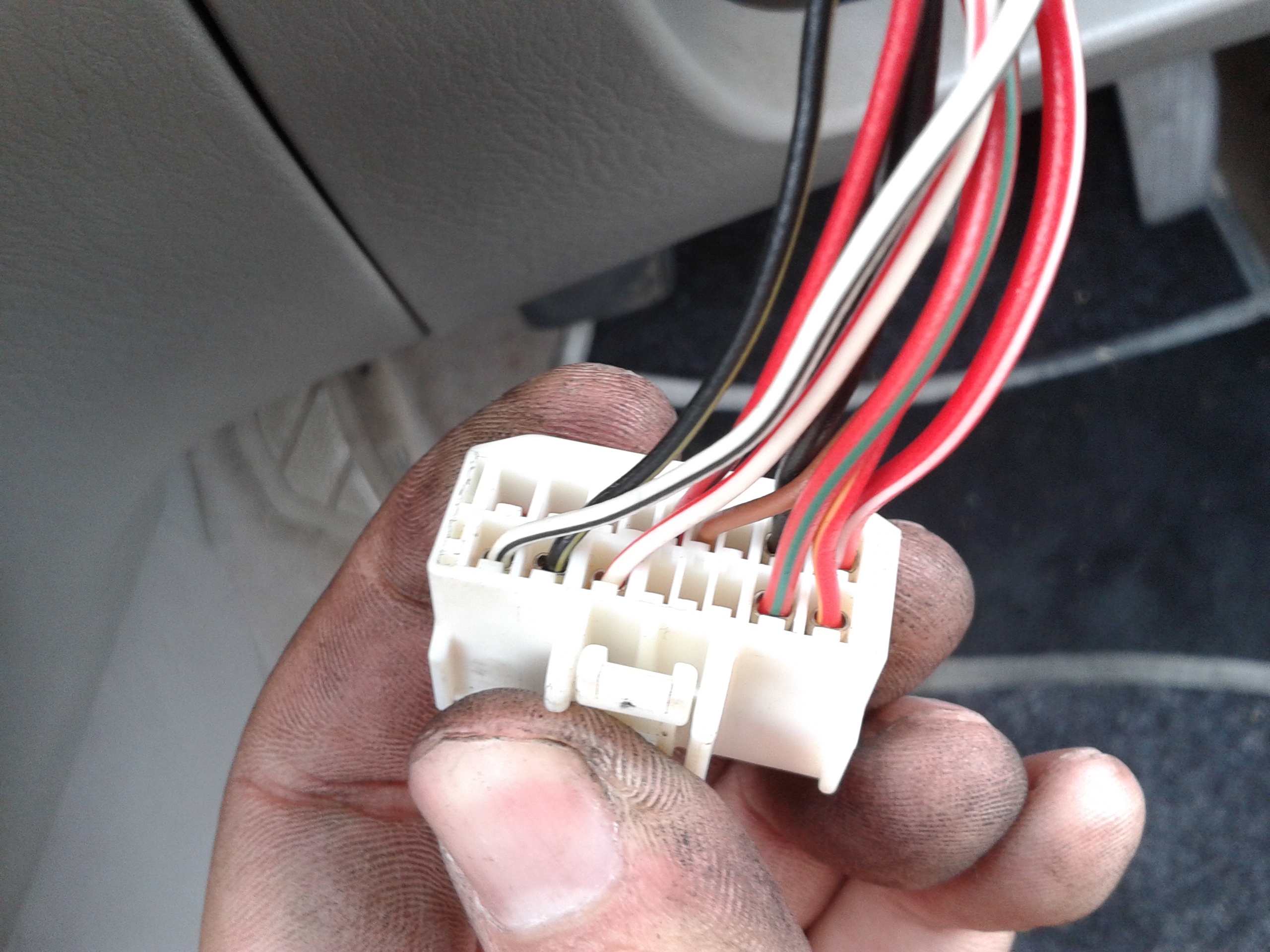

Jak mozna sprawdzic przelacznik zespolony? otoz co z czym zewrzec? sa tam tylko trzy kabelki, bialy to masa, zolty 12v i czerwony 5v. masa i zolty daja postojowki. sprawdzalem wszystkie piny w tej kostce i wszedzie jest prad( a juz myslalem ze podmienie jakis kabelek i bedzie dobrze:( )
Ostatnie pytanko: czy to normalne ze po wyjeciu jednego bezpiecznika od swiatel i sprawdzeniu miernikiem jest tam w obu pinach 12v?? jak wyjme dwa to jest ok? czy tak ma byc?
gdyby tylko ktos mogl podpowiedziec, za co mam sie jeszcze zabrac??
winien byl ten kabelek czerwony z pomaranczowym paseczkiem :) poscilem nowy kabelek i wszystko hula jak ta lala. pare dni poswiecenia ale jaka satysfakcja jak sie samemu naprawi:) mam nadzieje ze komus pomoge, rozwiazujac moj problem na forum <faja> pozdrawiam

U mnie również w kostce pod przełącznikiem zespolonym jest kabelek koloru zielonego który pod nogami kierowcy z lewej strony zmienia się w kostce w czerwono-żółty.
Kabel jest dobry od przełącznika aż po przekaźnik pod maską.
Zastanawia mnie gdzie wędruje kabel czerwono-czarny z przełącznika zespolonego nie mogę go zlokalizować?? <co?> <co?> To on odpowiada za przełączenie na światła mijania znika gdzieś we wiązce pod kokpitem <co?>
