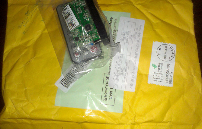

Postprzez Don Gregorio » 27 gru 2012, 17:53
Nareszcie :)
Czekałem sporo na tą część, a szła prosto z dalekiego wschodu :) Zamówienie złożone 2 października – odbiór dzisiaj – co to jest?
Pozostanę nieco tajemniczy do momentu odpalenia konstrukcji :)
Jutro weźmiemy się za montaż – zdam relację ;)
Jeśli komuś się spodoba podam źródło ;)
Na zachętę fotka (wszystkiego Wam dziś nie pokażę) :P

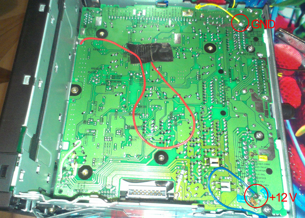

Nie wytrzymałem do jutra i podłączyłem wszystko dzisiaj.
Na co uważać?
Ekran jest oklejony folią (dość słaba jak to made in china) warto by to zmienić na jakąś plexi – może się tym zajmę gdyż ww folię chciałem podkleić i słabo to wygląda.
Podłączenie:
Na module mp3 mamy ładnie rozpisane piny
Nas interesują:
R_out
L_out
GND
Te 3 piny podłączamy wg instrukcji podanej w tym wątku – tak jakbyśmy podpinali AUX pod tor AM
Kolejne 2 piny
+12V
GND
Wiadomo – zasilanie
Niestety z braku schematu radia nie mam sterowania modułem za pomocą fabrycznego radia Mazdy a za pomocą przełączników na module
(czerwony kabel to masa dla wejścia sygnału audio)
Tak podłączyłem zasilanie modułu

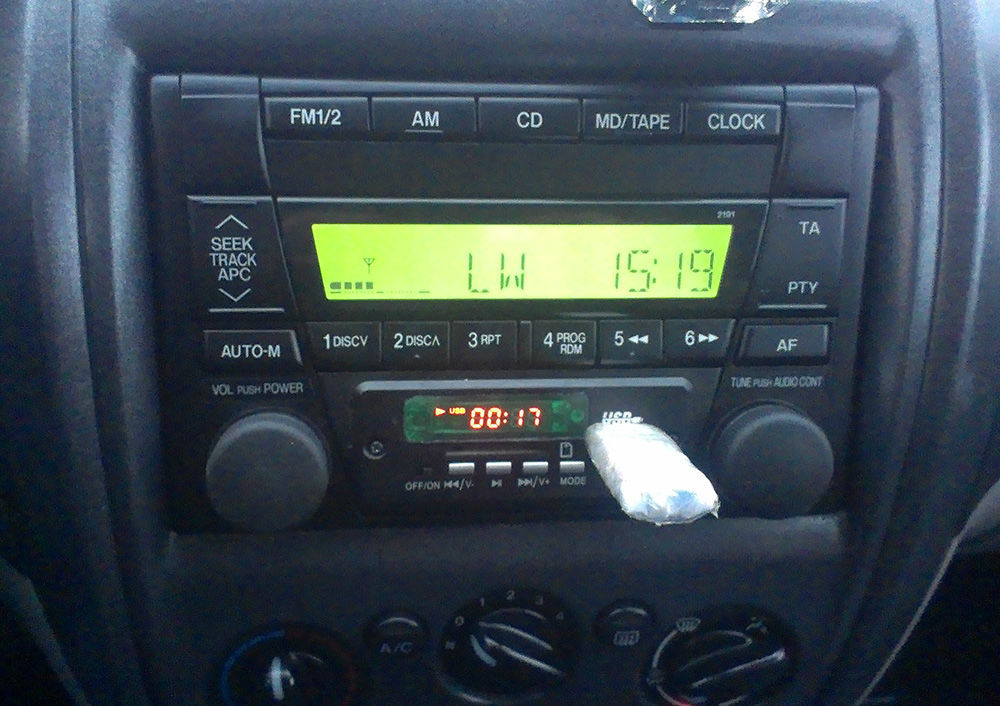

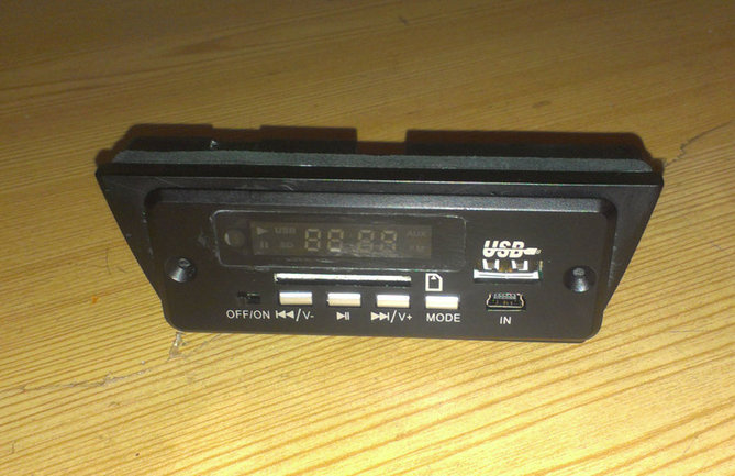

A cały moduł umieściłem w zaślepce, która występowała u mnie zamiast kaseciaka
Tu jeszcze przed montażem śrubek mocujących
Tak jak mówiłem, warto wymienić tą szybkę z folii na coś lepszego dla oka
Jeszcze muszę dopracować kilka szczegółów wizualnych, pomalować na nowo zaślepkę, zmienić szybkę itd
Najważniejsze, że moduł działa

Tak to wygląda
Mi się trafił egzemplarz ze słabo wykonaną szybką – zmieniłem to na "inne cuś" ale i tak rewelacji w wyglądzie ni ma.
Ważne że działa jak powinno – może kiedyś znajdę sposób na inną szybkę wyświetlacza
Moduł ma zaprogramowane 6 pozycji equalizera, możliwość ustawienia zegarka, regulację volume w pakiecie otrzymujemy pilocik :)
