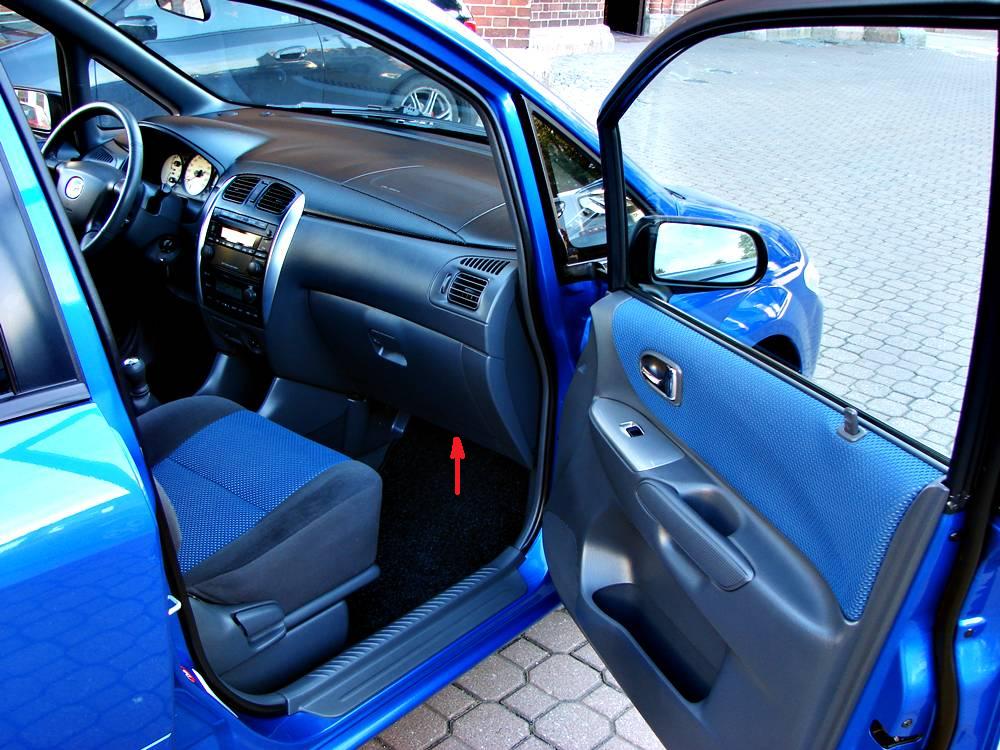

Osłona pod deską rozdzielczą przed pasażerem. Jest czy nie ma?
Postprzez BONO » 8 lis 2012, 16:58
Mam pytanko. Mazda była na wymianie wszystkich filtrów i płynów ustrojowych – wszystko w porządku po tej operacji ale mam jedno ale. Czy Wy posiadacie pod schowkiem pasażera tam gdzie nóżki się trzyma jakiś plastik – osłonę bo sam nie wiem ale wydaje mi się że czegoś brakuje i jestem w kropce.Mazdę mamy od niedawne i trudno mi stwierdzić czy coś tam było czy nie.Wiem że może to banalne ale dla mnie nurtujące.Dziękuję za odpowiedzi.

Postprzez Yard » 8 lis 2012, 20:16
Nic tam nie ma.

Postprzez BONO » 8 lis 2012, 21:09
Yard napisał(a):Nic tam nie ma.
uff dzięki Yard jestem spokojny.Zaniepokoiła mnie tylko zbyt luźna obudowa po lewej stronie od pasażera tam gdzie są nogi i myślałem że tam czegoś brakuje

Postprzez mamutek » 13 lis 2012, 10:20
Dołączę się do tematu. Ta obudowa u mnie też jest luźno. Ona tam głęgiej trzyma się na takiej blaszce, jest wsuwana i może u Ciebie wypadła z tego uchwytu. A z boku jest okrągły bolec na wcisk, a one lubią mieć luzy. Można zastosować jakiś kołek w to miejsce.

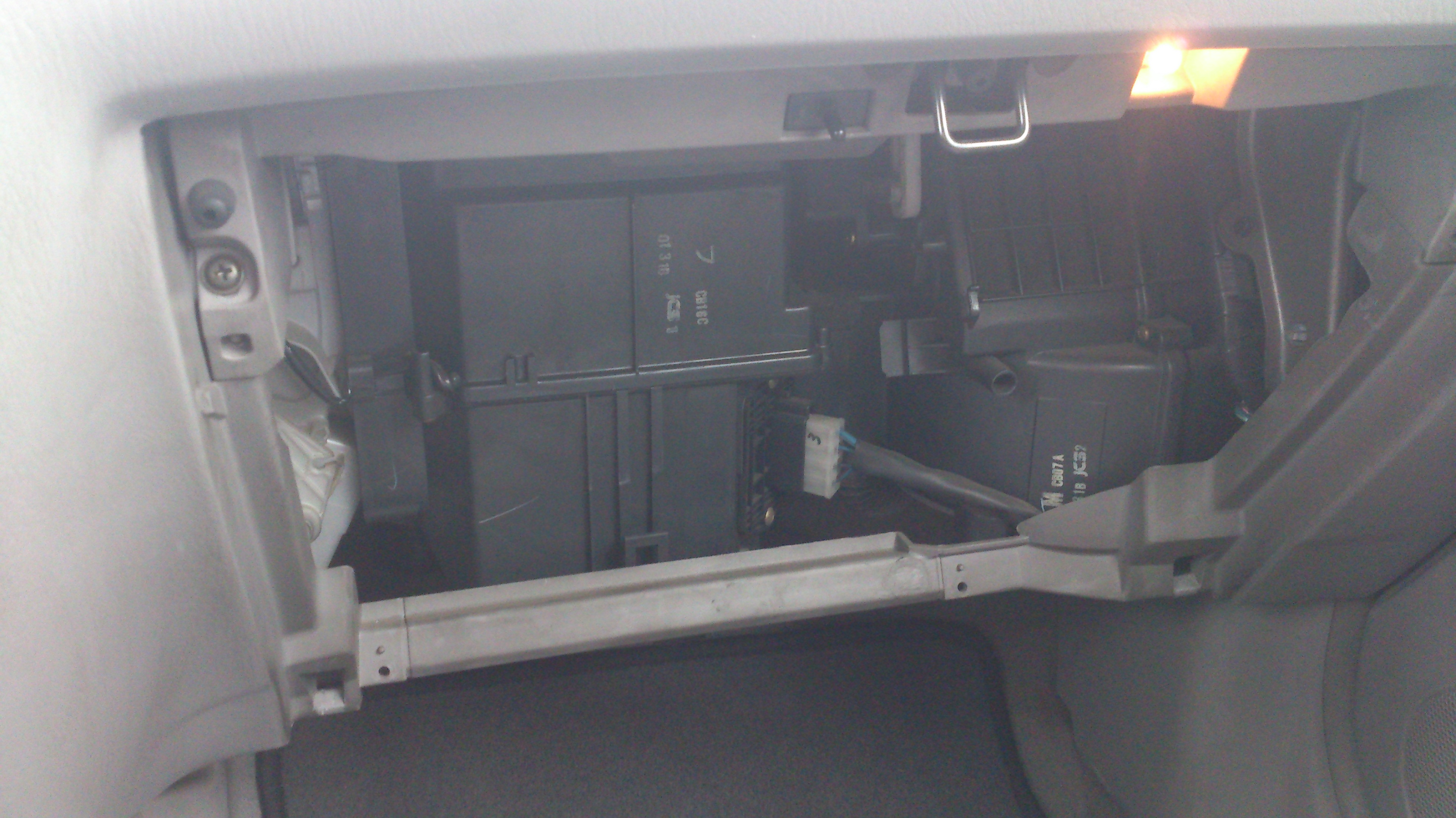

Postprzez eddi666 » 18 kwi 2013, 23:15
W tym miejscu oryginalnie jest zamontowana plastikowa belka. Po wymianie pierwszej w serwisie ucinaja te belke i zastepuja ja odpinana metalowa. Za ta belka znajduje sie komora z filtrem kabinowym. U mnie nigdy nie byla odcieta bo nikt nigdy nie wymienil filtra. Przejrzalem cala dokumentacje autka i po prostu nikt nie wsadzil w fabryce filtra do srodka. Szyby nie parowaly wiec nie bylo widocznie co wymieniac albo zapomnieli. Jak bede mial chwile to w weekend zrobie fote mojej belki podschowkowej ;–)
Filtry(bo sa dwa) wsadzilem sam odginajac ta belke kawalkiem druta 5mm(taki lutowniczy). Syfu typu kurzu, nasion i malych kawalkow co nie miara wypadla. O owadach nie wspomne.
20.04.2013
Fota według obietnicy w załączniku :D z oryginalną plastikową belką.
Wysyłane z mojego LT30p za pomocą Tapatalk 2
