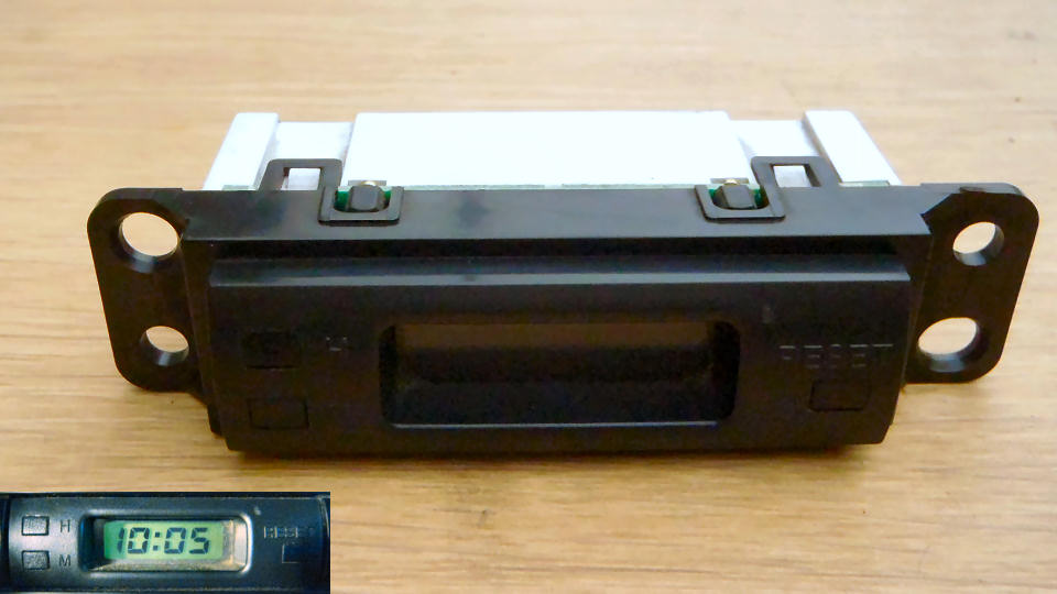

Postprzez st0larz » 29 paź 2012, 20:17
być może trochę popłynąłem z opisem problemu. wybaczcie :) zegarek mam dokładnie taki:

Postprzez anomus » 2 lis 2012, 08:51
jakis czas temu kupilem sobie ramke do radia
takie jak tu
Dokładnie ten zegarek kupiłem
a ostatnio dokupiłem ten zegarek, który znajduje sie nad radiem.

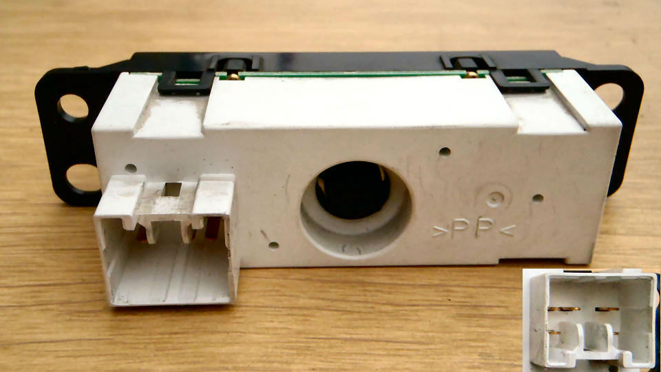

Mam pytanie: pod co go podłaczyć? ma ktos schemat tego podłaczenia, gdyż nie widzę takiej wtyczki w mojej premacy
Dzięki za podpowiedź

Postprzez tadziol » 6 lis 2012, 08:34
anomus napisał(a):Bardzo proszę o pomoc, ktokolwiek ?
co to za produkt ?
VDO ? musi być gdzieś napisane....
masz jakieś pojęcie o mierniku uniwersalnym ? omomierzu dokładnie ?

Postprzez Marianek » 6 lis 2012, 09:05
Jeśli miałeś wcześniej seryjne radio, to takie duże to wtyczki do zegarka nie będzie.
Musisz poszukać na starej wtyczce piny zasilania i wyprowadzić od nich zasilanie do zegarka.
Nie wiem tylko pod jakim napięciem ten zegar chodzi i może ale nie musi być za duże.

Postprzez anomus » 6 lis 2012, 09:36
Ale wystarzy tylko podtrzymanie czyli żółty i masa czarny ? Na wejsciu jest 5 pinów, co z pozostałymi

Postprzez Marianek » 13 lis 2012, 19:33
Musisz doprowadzić tylko napięcie, pozostałe prawdopodobnie są od głośników, niestety nie posiadam już CP i więcej nie będę wstanie pomóc.
Możesz również od nowego radia wyprowadzić dodatkowe zasilanie, znajdź tylko + i –.

Postprzez Wojtek » 13 lis 2012, 20:13
anomus napisał(a):Na wejsciu jest 5 pinów, co z pozostałymi
zgaduje...
na zdjeciu zakupionego zegarka jest 5 stykow...
– dwa z nich to: zasilanie i masa
– dwa kolejne (nie pytaj mnie ktore, bo nie wiem... to trzeba pomierzyc) beda zasilaniem podswietlania
wskazuje na to centralne miejsce na oprawke z zarowka... i wystajace styki na bokach...
najlepiej jakby ktos to posprawdzal...

Postprzez anomus » 18 lis 2012, 22:31
podpiełem podtrzymanie z radia oraz mase, zegarek działa, ale niewiem jak podłączyć podświetlanie

Postprzez Wojtek » 18 lis 2012, 23:35
sprawdz ohmomierzem, na ktorych stykach masz przejscie... do stykow zarowki ;)
