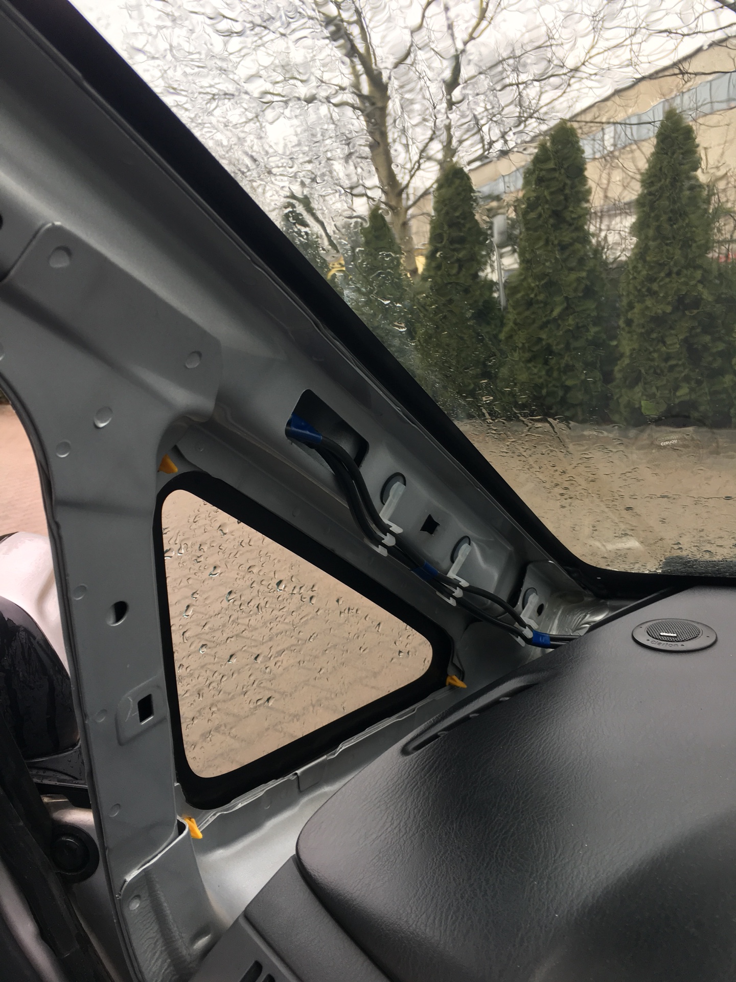

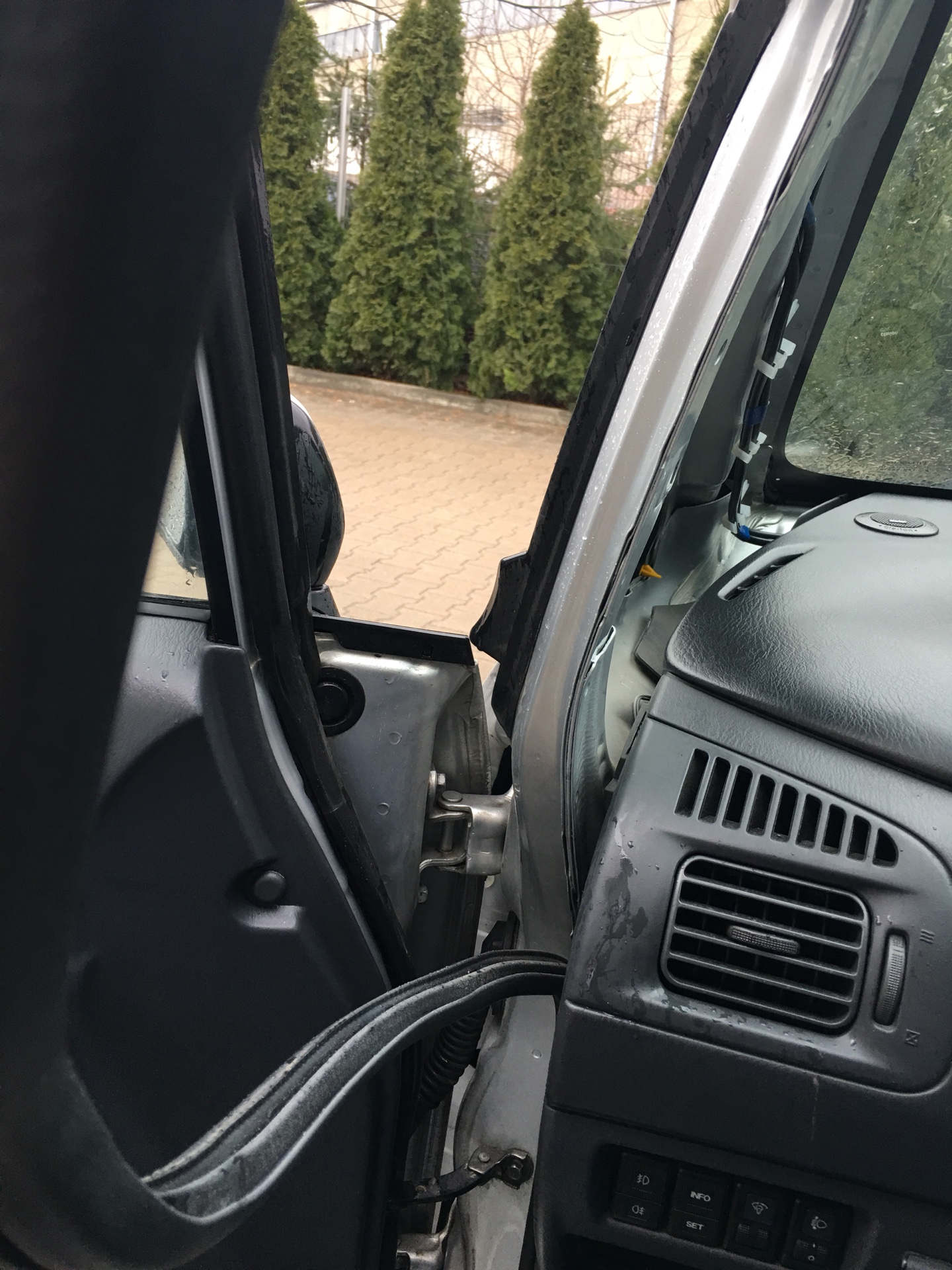

Postprzez krajes » 1 lut 2018, 10:52
Wymieniłem antenę – czas wymiany dla mało wprawionej osoby 5 minut.
1. Ściągnąć kawałek uszczelki z rantu ramy drzwi.
2. Ściągnąć plastik ze słupka "A" – jest na 2 klipsach. Najlepiej podważyć jakieś 8cm od części sufitowej bo tam jest pierwszy klips.
3. Wypiąć kabel antenowy i rurkę odprowadzającą wodę z plastikowych łapek przy szybie czołowej.

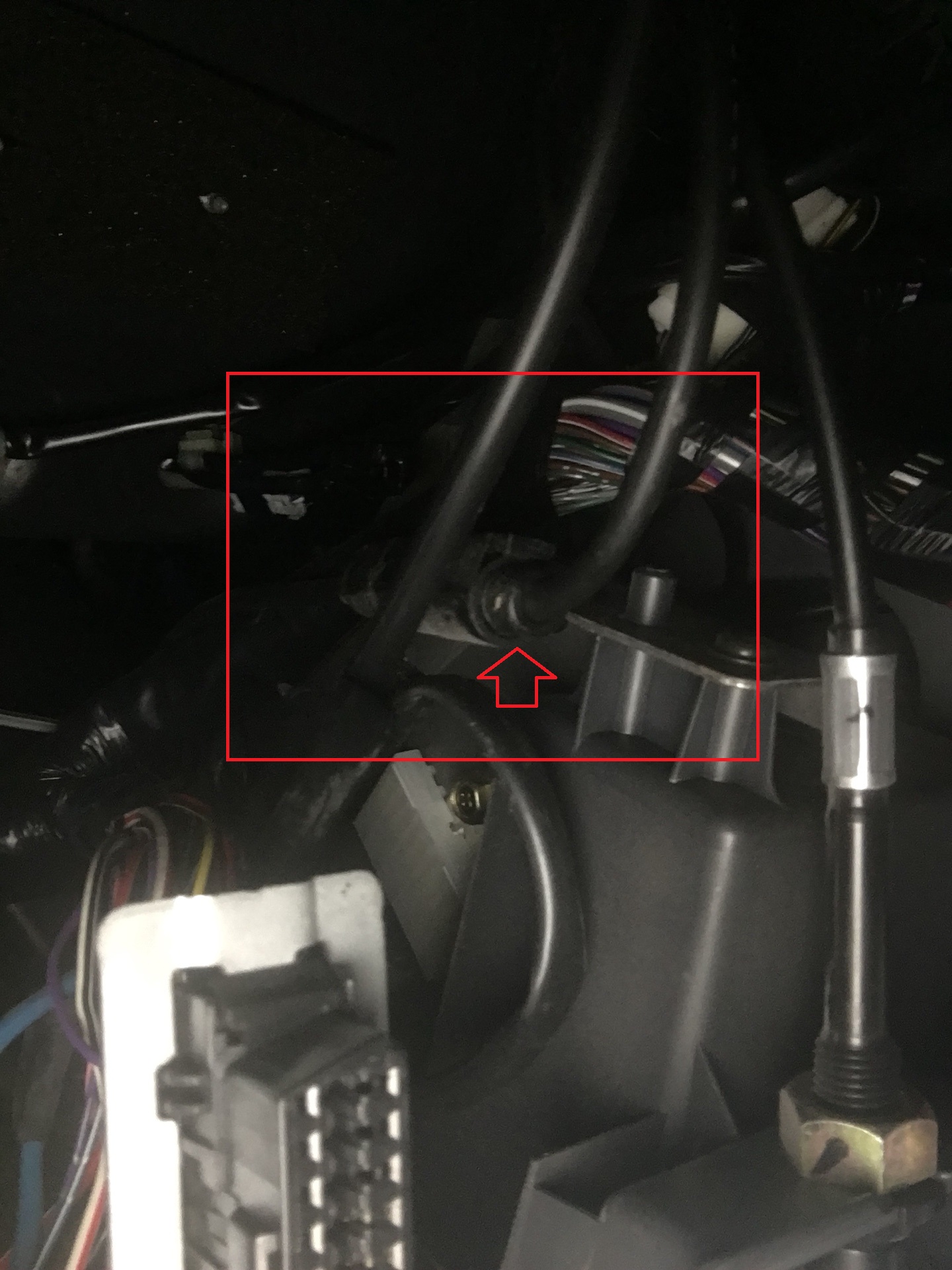

4. Wtyczka anteny znajduje się zaraz za dźwignią do otwierania maski pod plastikami (łatwo ją poznać bo jest sklejona na kawałku razem z rurką odprowadzającą wodę, która jest włożona w dziurę w nadkolu od wewnątrz pojazdu – też poniżej dźwigni otwierania maski. Trzeba tam po prostu wsadzić głowę i rękę z latarką i zbadać jak to wygląda.
5. Rozpinamy wtyczki i wyciągamy rurkę.
6. Odkręcamy antenę na dachu torxem (ewentualnie płaskim śrubokrętem) i wyciągamy wzdłuż osi słupka , czyli po skosie do tyłu pojazdu.
7. Wkładamy przewody nowej anteny i wyciągamy od środka auta, wpinamy w łapki przy słupku, wpuszczamy przewody na dół pod deskę i spinamy na dole a rurkę wkładamy w dziurę w nadkolu.
antena
