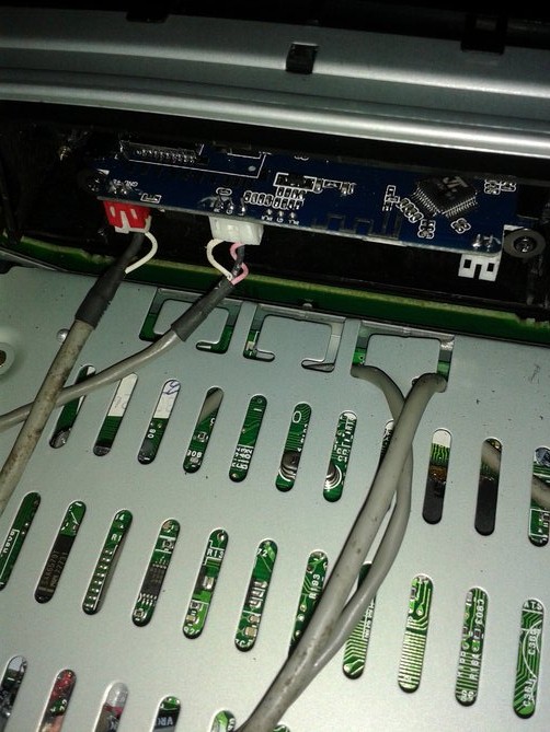

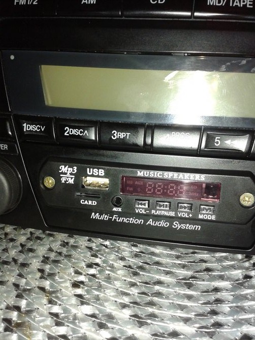

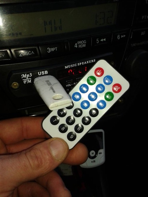

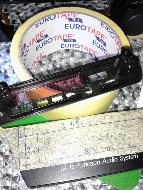

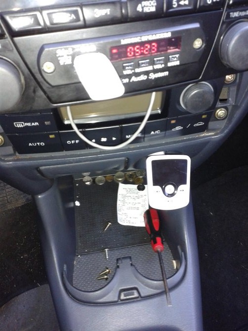

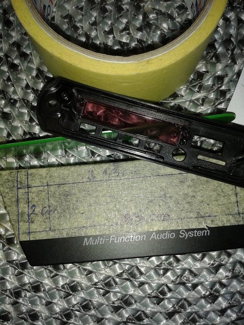

Witam jestem tu nowy i przypadkowo znalazłem te forum. Zrobiłem podłączenie według opisu i zakupiłem do tego MP3do zabudowy o to moje zdjęcia z przebiegu prac;
Kupiłem je bez Bluetooth a okazało się,że je posiada i działa prawidłowo.

Witam trochę odświeżam temat, generalnie jestem po przeróbce radia okupionej hehe trudnościami nie mniej jednak wszystko śmiga i zero szumów etc. rzecz jasna szum delikatny istnieje tak jak ma to miejsce w każdym normalnym audio z kilkukrotnym wzmocnieniem jak ktoś zna się na sprzęcie wie że zawsze takie delikatne coś ma miejsce co nie wpływa w żaden sposób na odtwarzanie bo miejsce w zasadzie tylko podczas braku odtwarzania a po odłączeniu sprzętu zupełnie znika....
od siebie dodam że ja zrobiłem trochę inaczej i zupełnie odciąłem nogi procesora 54 i 59 od płytki i wygiąłem je ku górze tam dolutowałem kondensatory, niestety miałem tylko 50v 1uf i wszystko śmiga jak należy zero trzasków itp.
