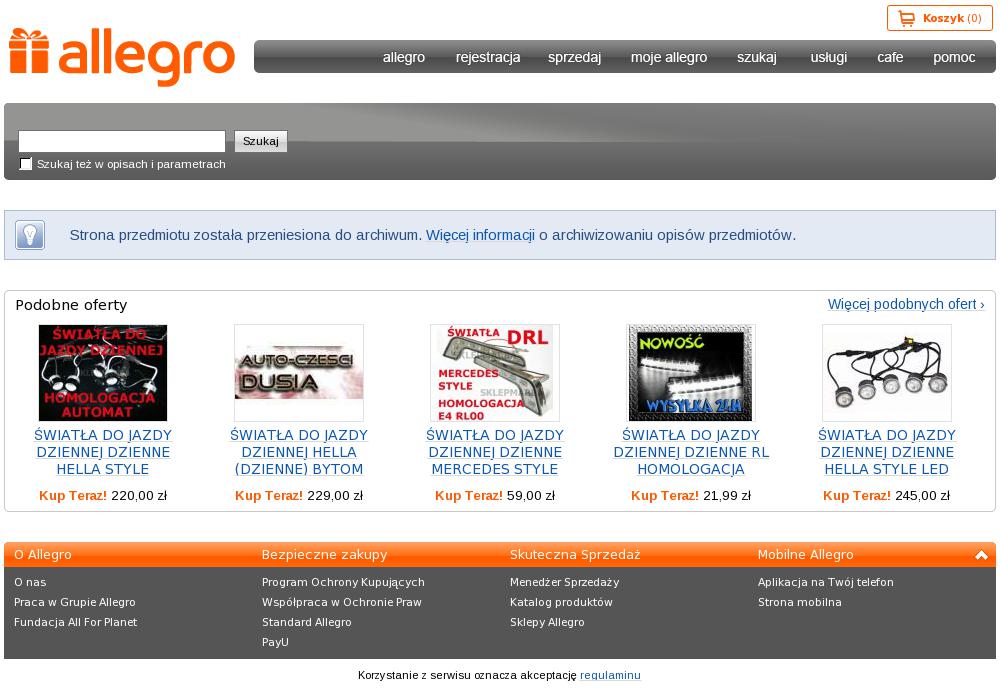

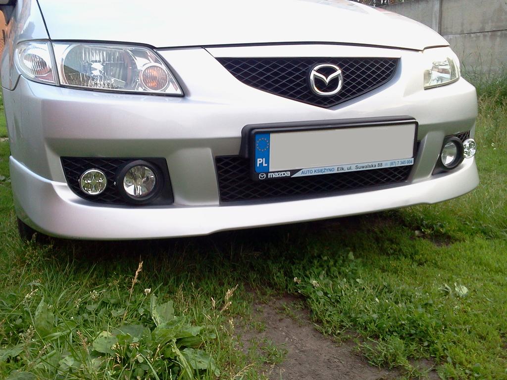

say napisał(a):nie chcę tracić przednich przeciwmgielnych i poważnie zastanawiam się nad czymś takim...
say napisał(a):nie chcę tracić przednich przeciwmgielnych i poważnie zastanawiam się nad czymś takim:
Yard napisał(a):Wiele dostępnych na internetowych aukcjach zestawów LED opisywanych przez sprzedawców jako "światła do jazdy dziennej" oznaczonych jest literką "A"zamiast "RL". W przypadku ich zamontowania możemy być pewni, że przy pierwszej kontroli drogowej policjant zabierze nam dowód rejestracyjny. Wyróżnik "A" oznacza bowiem, że reflektor został dopuszczony do ruchu, ale jako światło pozycyjne.

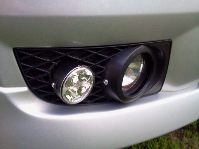

To chociaż trzeba było bardziej spasować te lampy w plastiki-zaślepki przecimgielnych, bo póki co, to za bardzo odstają i nie wygląda to zbyt dobrze
Jak się domyślam otwory w zaślepkach są za małe i pewnie dlatego tak to odstaje, po za tym w tym miejscu zderzak ma już duży skos, więc trudno będzie to dobrze spasować, a jak tego nie zrobisz to będą świecić na boki. Ja chyba jednak jak będą montował u siebie to poświęce przeciwmgielne, głównie ze względu na estetykę i fakt, że nie trzeba wycinać zaślepek no i zawsze można wrócić do poprzedniego stanu, no chyba że skuszę się na flex'y Helli lub podobne.Użytkownicy przeglądający ten dział: Brak zidentyfikowanych użytkowników i 1 gość
