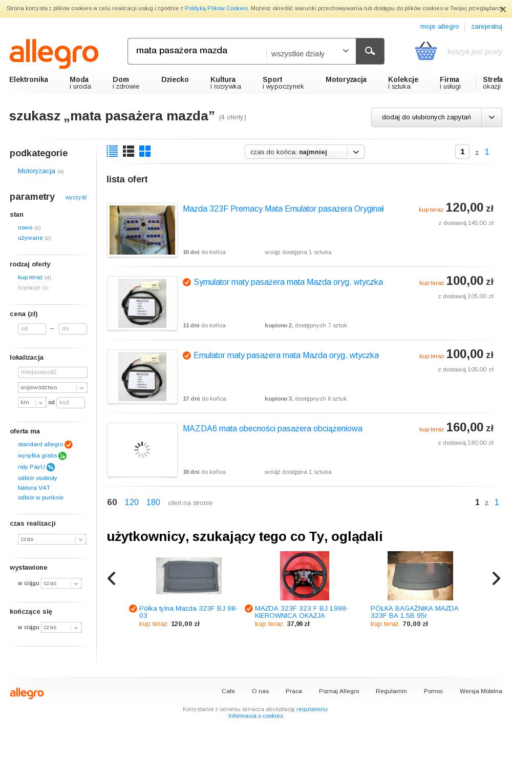

Postprzez kabe » 10 maja 2013, 17:24
http://allegro.pl/listing/listing.php?s ... Cera+mazda
na przykład coś takiego , ale bierz pod uwagę że oprócz kasy chodzi też o bezpieczeństwo.

chcialbym zeby i bezpiecznie bylo-po zamontowaniu tego emulatora pasazera tylko kontrolka nie bedzie swiecila czy tez przy stuknieciu wybuchaja dwie poduchy nawet jesli nie bedzie pasazera?,czy tez cos innego sie dzieje wtedy?
a co z tym symulatorem maty -on dziala tak samo czy tez do czegos innego sluzy
dzieki wielkie i pozdrawiam :)
