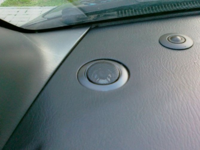

img]http://images47.fotosik.pl/832/c7dc5da37426d7b0med.jpg[/img]
Jak widać na fotce pasują idealnie, kołnierz ma średnicę ok. 50mm, dokładnie tyle co wnęka otworu pod gwizdki w aucie – jakby zrobione z myślą o nas

Bez szaleństw, zakupiłem zwykłe proste PY-T59 firmy Peiying (jakość podobna do zestawu fabrycznego audio naszych Premacek) – koszt niewielki, a jakość dźwięku
