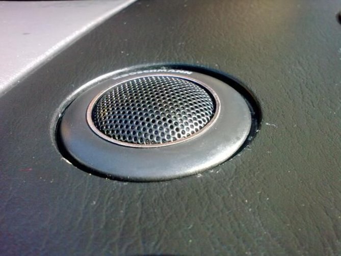

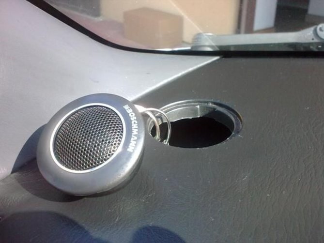

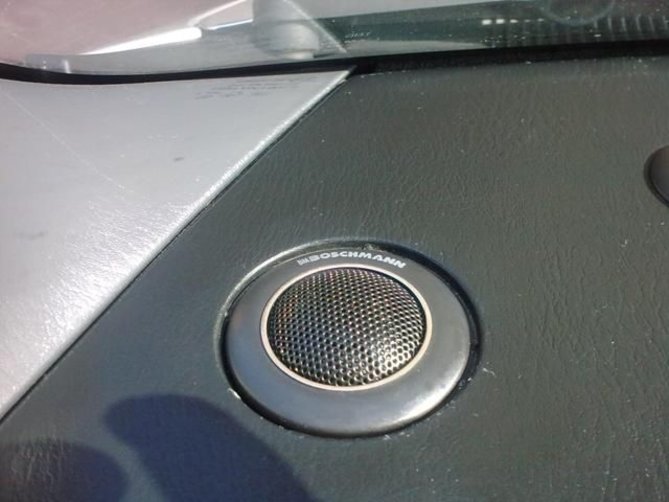

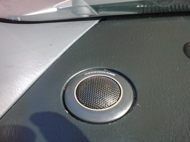

Postprzez slygawrys » 24 wrz 2009, 12:20
Właśnie zamontowałem gwizdki. Poniżej foto relacja:
