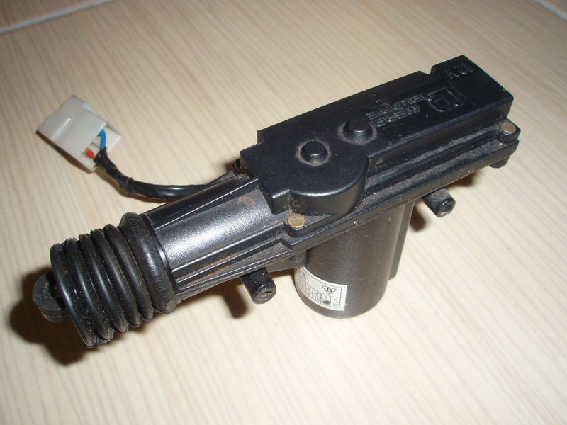

Witajcie,
Niestety jakiś czas temu padł mi siłownik centralnego zamka, niestety z powodu zimy dopiero teraz go wyjąłem i jakież było moje zaskoczenie gdy zobaczyłem wytłoczony na siłowniku napis "Mera Błonie" i nalepką sugerującą rok produkcji na 2005 rok. Dla porównania rozebrałem drugie drzwi, aby sprawdzić czy i tam jest zamontowany taki siłownik. Okazało się że drugi jest bardzo podobny ale już bez tego przetłoczonego napisu. Rozumiem że ten jeden siłownik nie jest oryginalny. Ale czy tego typu siłowniki były montowane oryginalnie, czy może ktoś zmieniał coś w centralnym? Dodam, że nie mam autoalarmu.
Po wymontowaniu okazało się że ... zalała go woda. Nie wiem jak się tam dostała, ale wylało się z niego całkiem sporo rdzawej wody. Więc zapewne cały do wymiany. Wiecie może gdzie można taki siłownik dostać?

Postprzez say » 27 mar 2012, 08:17
Tak naprawdę "byle gdzie" (sklepy motoryzacyjne, allegro). Moim zdaniem jest to najzwyklejszy siłownik uniwersalny (master), który kosztuje 'grosze'. Ktoś już miał problem z centralem przed Tobą i tak go rozwiązał.

Postprzez koss » 28 mar 2012, 15:29
nie, to nie jest oryginalny silownik, tylko uniwersalny, jak juz kolega wyzej raczyl wspomniec. silownika szukaj na allegro pod haslem 'premacy drzwi'. szybki tel do sprzedajacego i zazwyczaj okazuje sie, ze owszem sam silownik tez posiada na stanie
