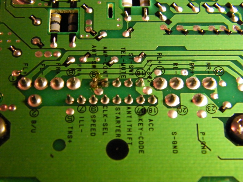

Postprzez bikus » 27 sie 2012, 18:52
czy ktoś z Warszawy albo nawet PL podjął by się albo zna kogoś kto ogarnąłby temat z fotorelacji? ja nie umiem aż tak precyzyjnie lutować i nie mam nawet dobrej lutownicy z małym grotem żeby to ogarnąć. Oczywiście sprawa do ogarnięcia nie za darmo :)

Postprzez Don Gregorio » 27 sie 2012, 19:10
Kolega ja to robiłem transformatorową i poszło elegancko – kwestia wprawy
Ogólnie może wydawać się trudne ale wcale takie nie jest :)

Postprzez bikus » 28 sie 2012, 13:22
ale mimo wszystko boję się tego dotknąć bo jak przegrzeje procesor czy coś to tyle będzie z radia :) a ja mam lutownice z takim grubym grotem i on ma szerokośc 4-5 nóżek tego procesora ;) dodatkowo ja mam radio to jeszcze nowsze (bardziej zaokrąglone i ono przy procesorze ma 3 kondensatory czy co to jest (to miedzy którymi poszła masa na fotorelacji :)

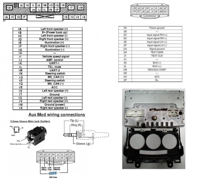

junior_jr napisał(a):A macie może opis kostki głownej radia? ( interesuje mnie czy da się wyciszyć radio automatycznie przez zestaw głośnomówiący)
Na płycie jest tu (TEL-MUTE)
co pasuje z tym rozpisem:
Zapomnij Don Gregorio.
Babskie auto, wersja amerykańska viewtopic.php?f=313&t=118894

Postprzez emson85 » 24 paź 2012, 23:23
Witam kolegow
Potrzebuje pomocy.
Wiec tak zrobilem prawie wszystko jak w fotorelacji czyli nie przeciolem tylko kanalu lewego i prawego. aux dzialal tylko lewy i prawy glosnik graly cicho, pozniej jak zorientowalem sie ze trzeba na plytce rozewrzec kanaly wiec tak zrobilem i teraz ciekawostka , po tej operacji lewa strona grala cicho a prawa glosno (normalnie). Zdziwilo mnie to bardzo wiec rozebralem radio i obejrzalem bebechy wszystko wyglada ok, zlozylem podlaczylem i niespodzianka teraz prawa strona gra glosno a lewa cicho , wiec znow rozebralem popatrzylem zlozylem i zonk- zdziwienie bo teraz znowy lewa cicho a prawa glosno.
Zglupialem , jakies pomysly ?

Postprzez Don Gregorio » 24 paź 2012, 23:27
Coś Ci zwiera o obudowę radia, albo kondensatory nie łączą
Sprawdź to i zaizoluj połączenia tak aby nie zwierało z obudową

Postprzez emson85 » 25 paź 2012, 15:44
tak tez pomyslalem , zaizolowalem i jest to samo. Czyli z kondesatorami cos nie tak. luty są dorze zrobione

Postprzez Don Gregorio » 25 paź 2012, 16:42
Może odwrotnie założyłeś?
Albo któryś walnięty

Postprzez rajtkezjusz » 29 paź 2012, 22:44
niby zrobione ale ...kicha,podłączam nadajnik,czyli mp 3
lub telefon i przy wkładaniu wtyczki słychać dźwięk typowy gdy małego jacka wciskamy do gniazda,potem cisza.... Jeżeli + i – na kondensatorze sa ważne,to gdzie co wlutować?
rajtkezjusz
Postprzez Don Gregorio » 29 paź 2012, 22:55
+ Do nóżek a – do przewodów doprowadzających sygnał
