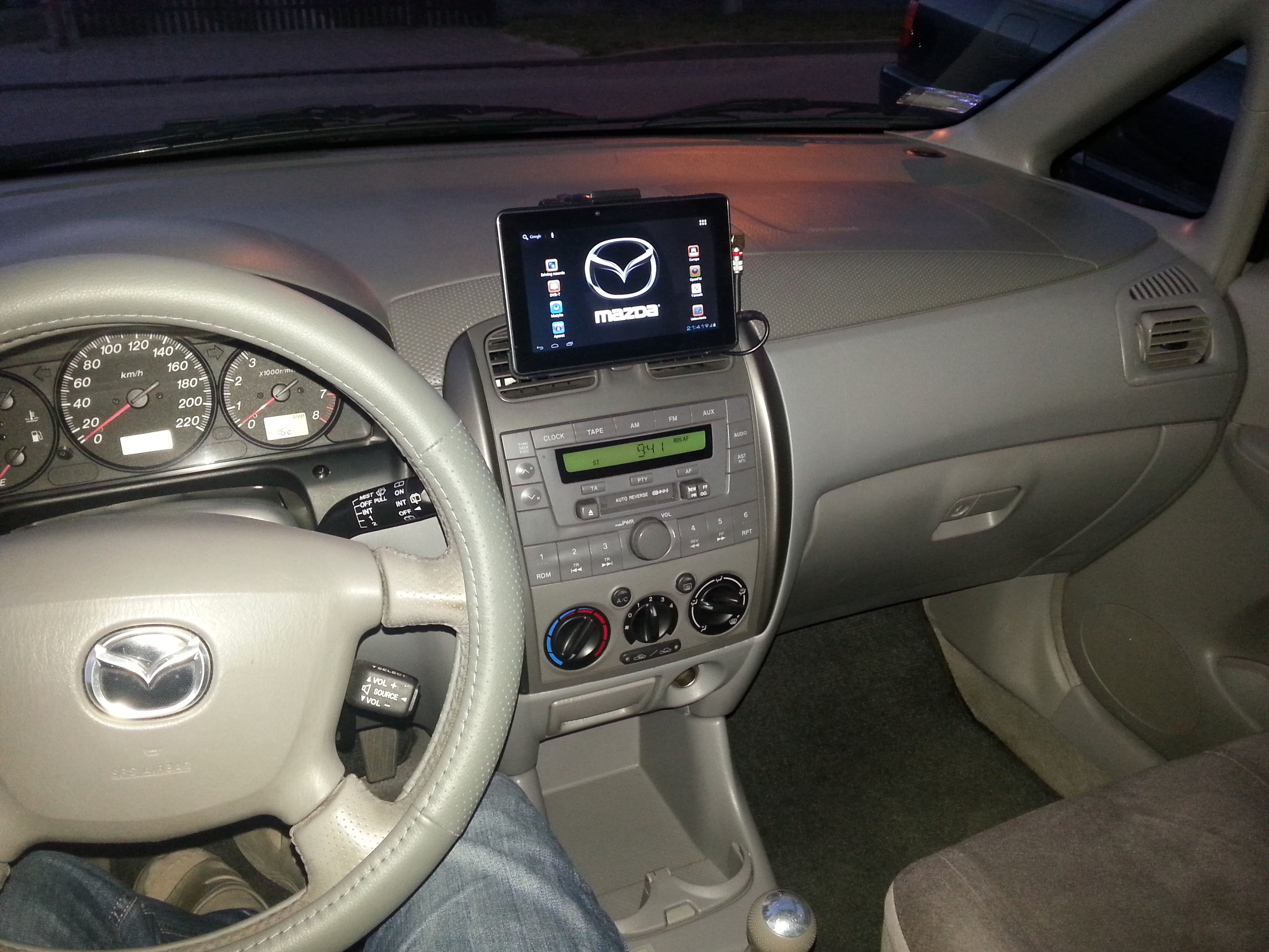

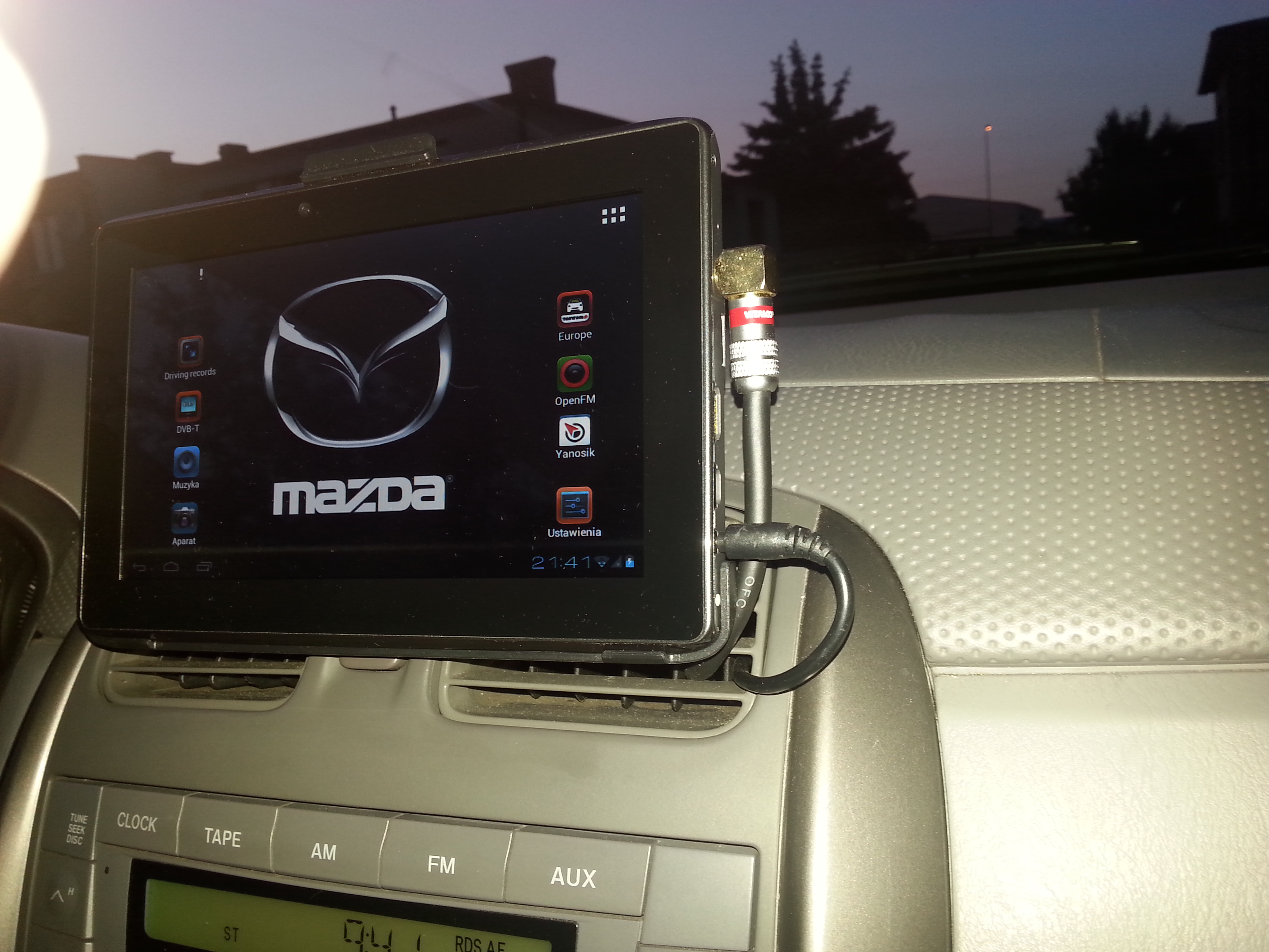

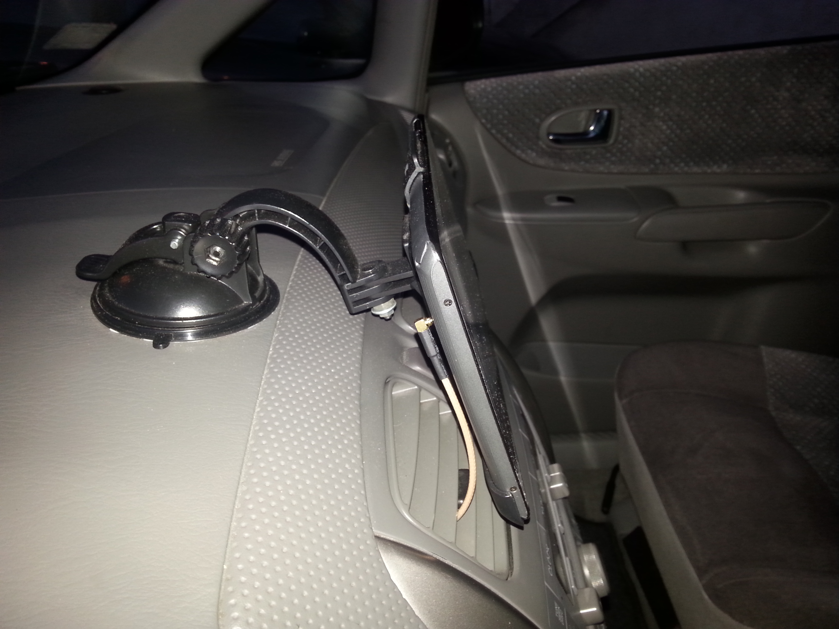

Siemka.podłączyłem sobie przewód do radia według schematu.dałem porządny gruby przewód mikrofonowy i pozłacaną końcówkę jack. dźwięk jest super.czysty i ładnie brzmiący, natomiast do przewodu jack mam podłączony tablet. i gdy nie jest podpięte zasilanie tabletu dźwięk jest ładny, natomiast jak podepnę robią się zakłócenia.tablet ma wbudowany transmiter fm,i przez transmiter jest ta sama sytuacja. byłem u elektryka, twierdzi że może by pomógł filtr przeciwzakłóceniowy,ale pewny nie był.
macie jakiś pomysł co może być nie tak?
niżej dodaję fotki i link do filmu, jak mi to działa :)

Postprzez alk80 » 3 cze 2015, 21:56
gdy masz włączony tablet to na radiu FM też masz zakłócenia ??
niektóre rejestratory powodują zakłócenia na radiu może to ten sam powód, jak się tego pozbyć poszukaj w internecie bo jest dużo sposobów

Postprzez gerace » 3 cze 2015, 22:02
nie, na radiu fm(czyli np RMF FM) nie mam żadnych zakłóceń, chyba ze ładuję telefon to wtedy mi praktycznie wogóle radio przestaję ściągać

Postprzez Marek 161BD081 » 3 cze 2015, 22:09
Możesz spróbować inny zasilacz do tabletu bo to chyba on tak zakłóca.
