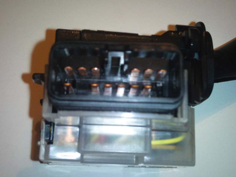

Postprzez eddi666 » 8 sty 2013, 12:41
mamutek napisał(a):Też zamówiłem wczoraj :D od 6tki. Tylko, że te tanie już się chyba skończyły. Mnie to wyniesie prawie 5 dych z przesyłką. Chociaż w sumie to nie majątek... <spoko>
Zamówiłem od 6 i tu zonk.
Okazało się że nie działa mi na auto(czy to nie jest do wersji z czujnikiem deszczu na szybie).
Na poniższych zdjęciach widać inaczej zrobione piny na złączu. Na dole jest masa(pierwsza od lewej-tak mi się wydaję) zamiast na zewnątrz kostki. Pozostałe na dole tak samo jak w mojej oryginalnej tyle że przesuniete w prawo o jeden pin. Czy jest możliwośc np poprzez przerobienie kostki od kierownicy(wyjąć kable z kostki i wpiąć odpowiednio ponownie żeby pasowa do złącza ramiona wycieraczki-wtyczka taka sama ale piny inaczej umieszczone). Powinno chyba zadziałać bo w starej wersji ramiona nie ma na płytce dodatkowego podpięcia wraz z przekaznikiem tylko płytka podpięta jest bezpośrednio poprzez piny, a w tej od 6 oprócz podpięcia bezpośredniego jest dodatkowa wtyczka(biała z niebieskimi kablami) do płytki.
W sobotę spróbuje pogrzebać w kostce w razie szlag trafi bezpiecznik <faja>

Postprzez josif666 » 8 sty 2013, 15:57
eddi666 napisał(a):Zamówiłem od 6 i tu zonk.
Tak, to jest od modelu z czujnikiem deszczu

Postprzez eddi666 » 8 sty 2013, 21:19
Czyli nie mam się co bawić w przeróbkę kostki bo i tak nie będzie działać czy z wrodzonej ciekawości spróbować pomieszać w kabelkach <faja>

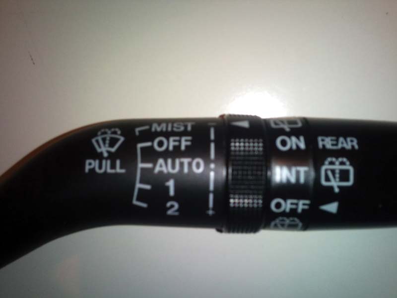

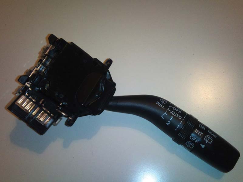

Postprzez ravalski » 5 lut 2013, 20:47
Wczoraj zerkałem na szrotach ale dokładnie nie wiem jak ma wyglądać manetka od M6 która działa w Premacy czy widać różnicę gołym okiem? Jeśli Ktoś z Was ma chwilkę proszę o wskazanie różnicy pomiędzy tą z czujnikiem deszczu a tą bez która ma rzekomo spasować.
pozdrawiam i z góry dziękuję
Rafal
