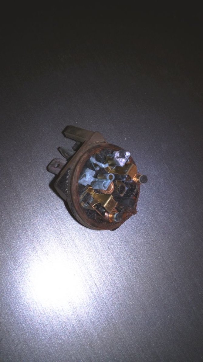

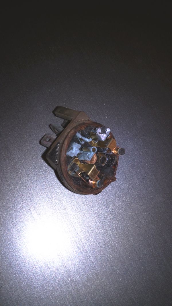

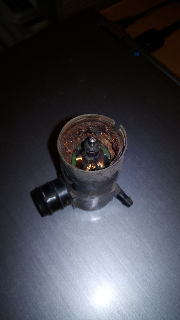

Postprzez dm3 » 28 sie 2016, 01:38
Niedziałające spryskiwacze: przód i tył. Po przestudiowaniu instrukcji serwisowej z Mazda 323F przez przednie nadkole dostałem się do pompek spryskiwaczy w celu sprawdzenia, czy podczas załączania spryskiwaczy na wtyczce zasilającej pojawia się napięcie. Okazało się, że wszystko jest w porządku. Wymontowałem pompki (jedna z nich rozpadła się przy odpinaniu wtyku zasilającego), a to co zauważyłem zdecydowało, że zakupiłem nowe pompki i je wymieniłem. Jakby ktoś potrzebował – zdjęcia.
