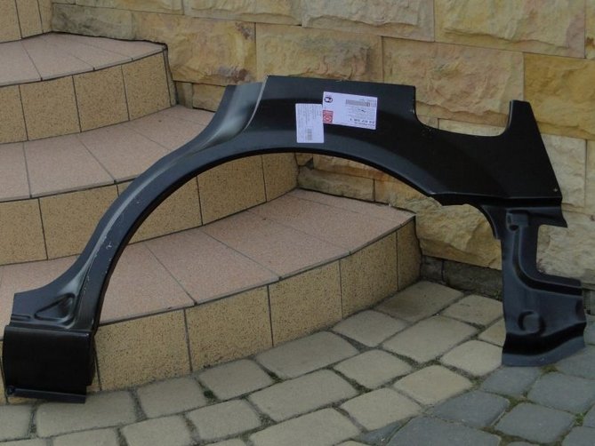

Postprzez sebastian223 » 30 kwi 2011, 11:24

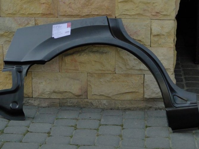

Zamówiłem u nich 4 sztuki. Zobaczymy jest jakość...

Sprzedam nowe reperaturki tylnych błotników do MAZDY PREMACY – Made by KLOKKERHOLM
697-991-984 lub PRIV

Postprzez Badyl » 30 kwi 2011, 17:26
wyglądają obiecująco

Postprzez zmyslo » 3 maja 2011, 19:09
No wspaniałe.

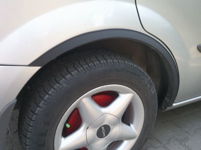

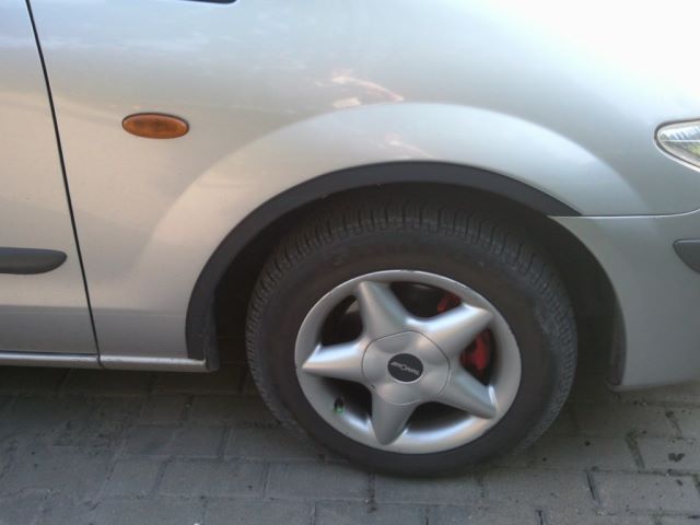

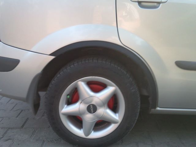

Postprzez AdamMmadA » 19 maja 2011, 17:54
Proszę bardzo

Postprzez sebastian223 » 19 maja 2011, 18:13
Czyli rdzy już nie widać z zewnątrz? To też jest jakieś rozwiązanie.
I autko zyskało taki orginalny offroad'owy charakter można by powiedzieć...

Postprzez AdamMmadA » 19 maja 2011, 18:44
No nie widać ani z zewnątrz ani z wewnatrz konserwacja zrobiona.

Postprzez Yard » 19 maja 2011, 19:57
Bardzo przyzwoicie to wygląda.

Postprzez AdamMmadA » 20 maja 2011, 07:43
Wyciałem rdze, wspawałem w to miejsce kawałek błotnika od hiundaja, czarne zostało, bo w kolorze by nijak to wygladało... widać by było górna uszczelke i tyle. Złapane na klej, zakonserwowane od zewnatrz i od wewnątrz od bagażnika (po zdjęciu boczków). Jest to stal nierdzewna i mysle, że tego nie ruszy za cholere teraz nic. nie ma prawa tam nic nakapać.

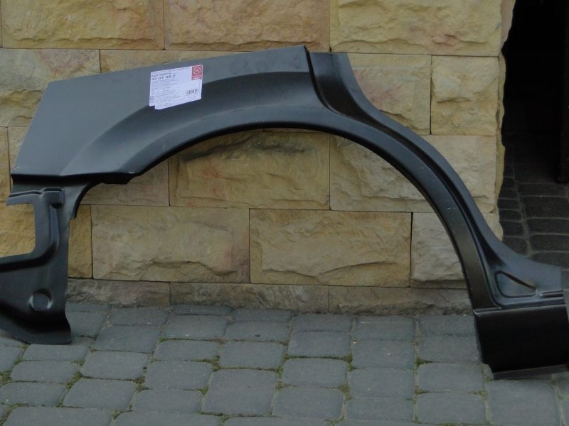

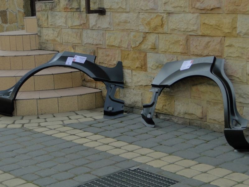

Postprzez sebastian223 » 27 maja 2011, 11:47
Odebrałem już swoją Premacy od blacharza. Oto efekt po wstawieniu nowych reperaturek :)
Uploaded with ImageShack.us

Postprzez AdamMmadA » 6 cze 2011, 08:56
Na zdjęciu tak to wyglada czy kolor mu nie spasował? Jeszcze napisz o kosztach i czasie realizacji.
Od: 3 lis 2009, 08:12
Posty: 26
Auto: Mazda 5,1,8 PB, 2008 rok
Postprzez sebastian223 » 6 cze 2011, 09:23
AdamMmadA napisał(a):Na zdjęciu tak to wygląda czy kolor mu nie spasował? Jeszcze napisz o kosztach i czasie realizacji.
Zdjęcie robiłem z użyciem lampy błyskowej więc dlatego kadr jest rozjaśniony. Na żywo nie widać, że było cokolwiek robione. Machnął jeszcze progi lakierem i zabezpieczał czymś nadkola od środka (od bagażnika).
Auto oddałem w poniedziałek, a odbiór był w sobote wieczorem. Koszt wyniósł 1000 zł.
Mam jeszcze GF-ke do zrobienia i nie będe chyba ryzykował z szukaniem innego blacharza. Wyjdzie pewnie drożej bo mam w niej dodatkowo do czyszczenia drzwi tylne L i P
Dla chętnych z okolicy Zgierza czy Łodzi moge dać namiary jakieś na tego gościa

Postprzez szuunaj » 31 lip 2011, 20:58
Dzieki Seba za reperaturki towar jest taki jak opisany. Po zalozeniu i malowaniu ciezko zobaczyc, ze cos bylo tam robione – polecam te reperaturki... bez zadnych problemow (jesli chodzi o jakosc wykonania reperaturek)
ps:jakby ktos szukal blacharza w okolicach kujawsko-pomorskiego)to moge polecic warsztat...
pozdro i dzieki raz jeszcze za reperaturki :D
