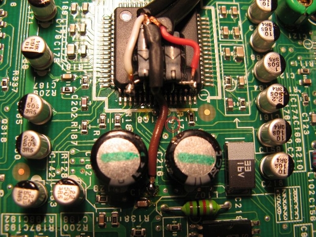

Jestem po przeróbce radia, trochę się namęczyłem bo przy lutowaniu złamałem nóżkę przy scalaku <płacze> , ale sprzęt działa.
Mam pytanie do osób które też zrobiły przeróbkę: po podłączeniu MP3 lub nawigacji w głośnikach słychać delikatny szum, który nasila się gdy do navi podłącze zasilanie z zapalniczki. W czasie odgrywania utworów (gdy na wyjściu pojawi się sygnał audio) szumów nie słychać. Czym to może być spowodowane, przeróbki dokonałem zgodnie z fotorelacją.

Postprzez radim » 8 sty 2012, 20:11
Dzięki za podpowiedzi.
Troszkę poszperałem i podejrzewam, że potrzebuję izolatora masy.
Dzisiaj podczas wycieczki słyszałem w głośnikach (w miarę jak auto wchodziło na obroty) świst.
Dam znać co i jak po założeniu izolatora.

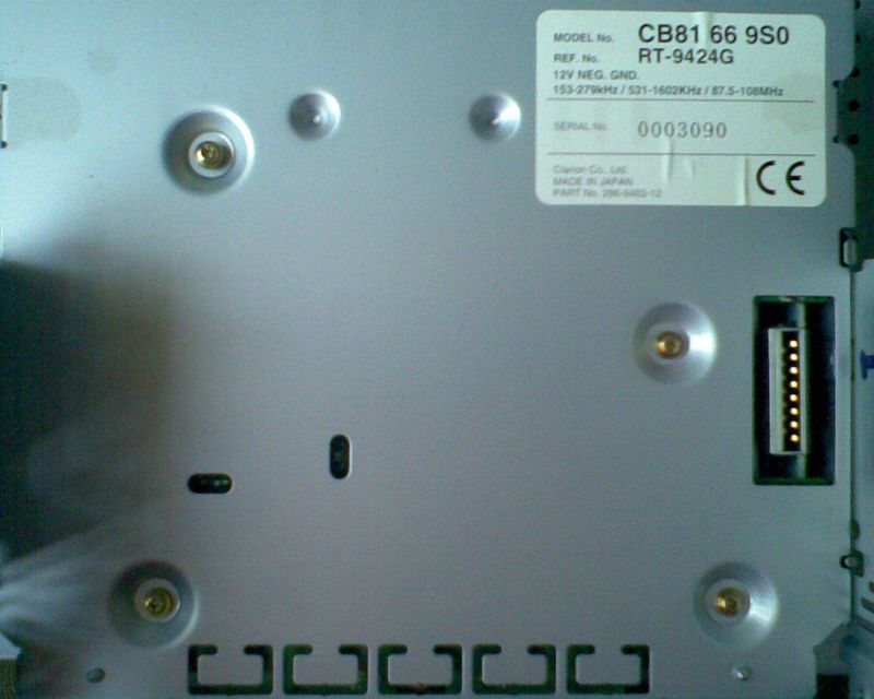

Do robi4o2
Mam zamontowane radio Clarion – niżej foto wklejki – ( CD + zmieniarka). Mazda CP po lifcie.
Elektronik twierdzi, że moje radio ma inną płytę główną niż ta w fotorelacji i nie jest w stanie nic zrobić w temacie aux'a.
Miałeś doświadczenia z radiem takim jak to?

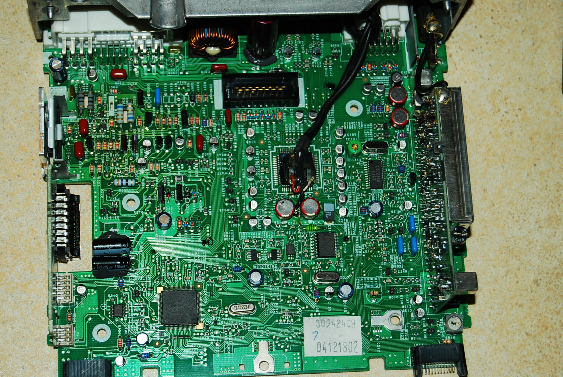

Postprzez radim » 12 sty 2012, 23:15
Moje radio na którym dokonałem przeróbki:
Jeżeli chodzi o izolator o którym wspominałem w poprzednim poście – zauważalna (słyszalna) poprawa.

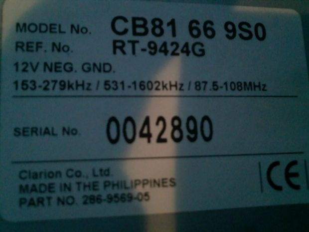

Postprzez Plavix » 13 sty 2012, 00:07
Ja mam u siebie takie numery i przeróbka chodzi...CB81669S0A
RT-9424G SERIAL NO 0054080
TO SAMO TYLKO MADE IN PHILLIPINES...

Postprzez Aro66 » 19 sty 2012, 21:02
Jednak się dało!!! Wszystko chodzi idealnie, żadnych zakłóceń z navi i cb. Czysty dźwięk.
Wygląda to u mnie tak
Więcej zabawy z rozkręceniem obudowy, niż samej przeróbki.
robi4o2 – duże dzięki za fotorelacje.
