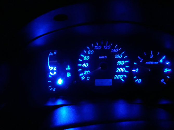

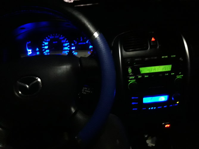

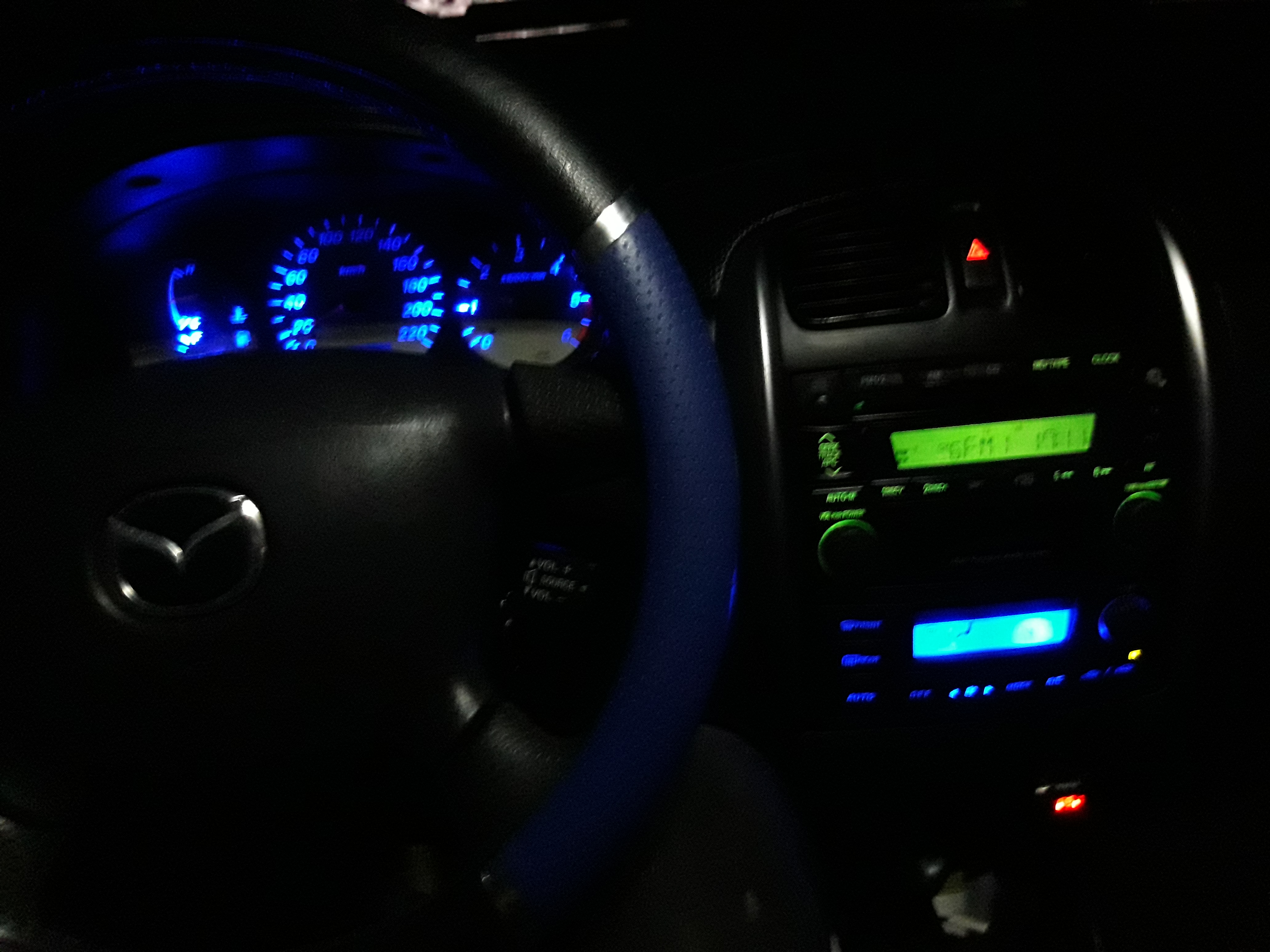

Witam. Dzisiaj zabralem sie za wymiane podswietlenia w mojej Madzi na niebieskie. Klimatronik poszedl. Nie bylo latwo bo musialem rozbrajac diody z oryginalnych kapturkow i wkladac do tych co byly przy klimatroniku ale sie udalo. Z Radiem mam giga problem. Jakis jelop (poprzedni wlasciciel) rozbieral je wczesniej i jest przylutowana pkytka drukowana. Nie chcialem sam tego psuc wiec zawiozlem do sklepu z car audio. Oczywiscie male zielone pierduleczki w podswietleniu. Wiec pytanie czy ktos moze podeslac link badz jakis namiar na niebieskie diody w tym rozmiarze by pasowaly? Trzecia sprawa podswietlenie zegarow. Czy by byly podswietlane na niebiesko nie trzeba zetrzec zielonego filtra z tarcz? Mazda wyglada przepieknie w biebieskim podswietleniu tymbardziej ze mam na niebiesko wykonczone wnetrze. Z gory dzieki za pomoc.

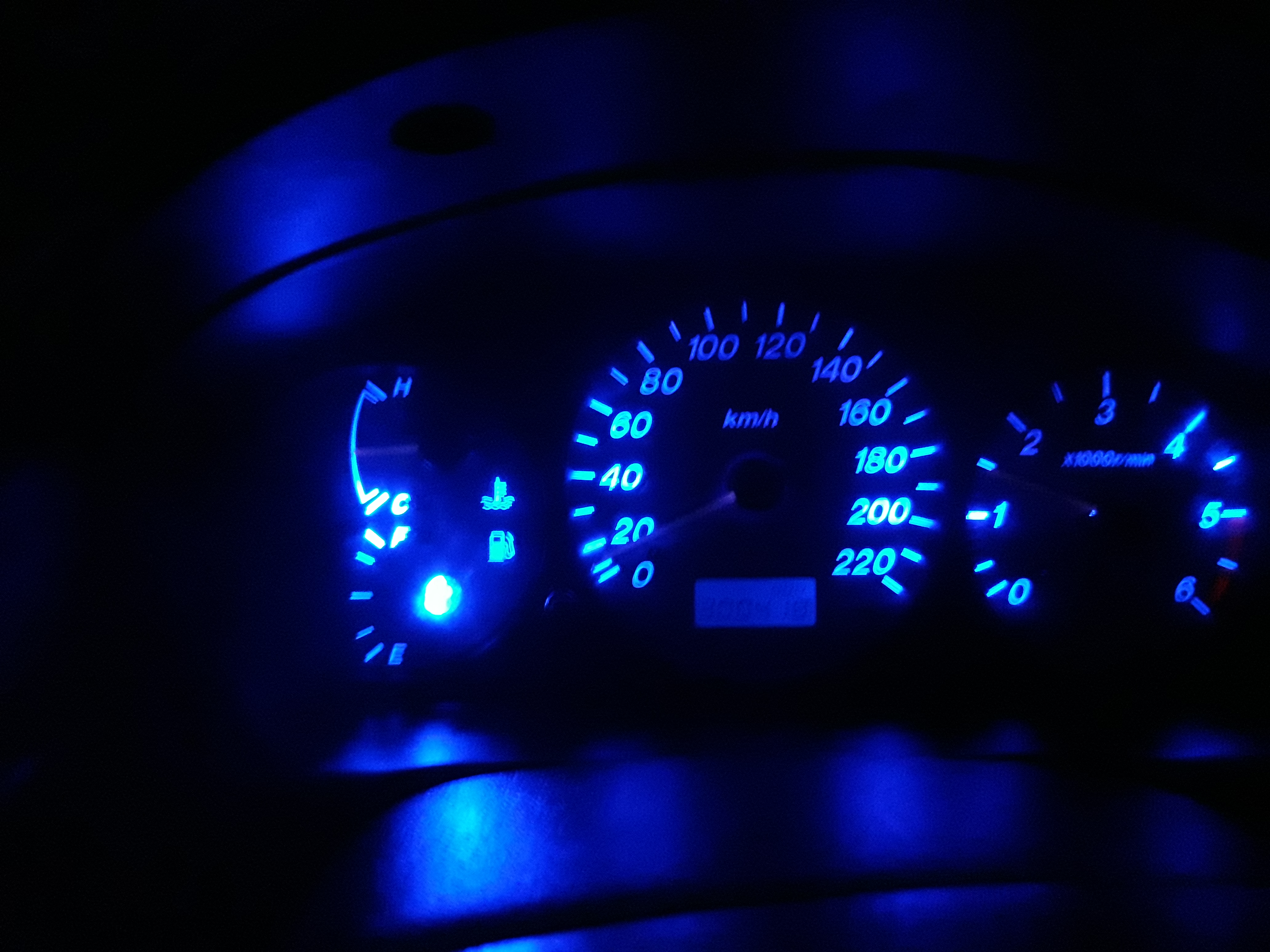

Dotarlem do licznikow. Papier wodny 2000.. aby zetrzec filtr. Lecz najpierw zaczalem od zwyklego 220 by dojsc do filtra. To na 2 tarczach od obrotow oraz temperatury i paliwa. Srodkowa poszla zmywaczem do paznokci gdyz byla inaczej pokryta. Efekt jest ladny choc ledy nie dwieca rowno pomimo zmatowienia koncowek. Jedna awaria.. podczas wyjmowania wskazowek by dostac sie do tarcz zlamalem igle od wskazowki paliwa.. efekt wyglada tak.

Fajnie, chociaż nie podoba mi się, że nie ma równego rozproszenia światła. No i radio teraz nie pasuje. Nie żebym się czepiał :D

Robak AT napisał(a):Fajnie, chociaż nie podoba mi się, że nie ma równego rozproszenia światła. No i radio teraz nie pasuje. Nie żebym się czepiał :D
Wiem ze psuje bo wyglada jakby pomylilo samochody :D
Tylko zastanawiam sie czy bawic sie w lutowanie, czy raczej od razu zainwestowac w 2 din z ramka bo i tak chcialem zmienic radio ;) nad licznikiem jeszcze popracuje bo widzialem w plytce drukowanej miejsca na led. Oczywiscie musze najpierw sprawdzic czy to nie jakis blad badz miejsce na cos innego ;) ale mazda z niebieskim wnetrzem wyglada ze tak powiem.. zadziorniej :D
