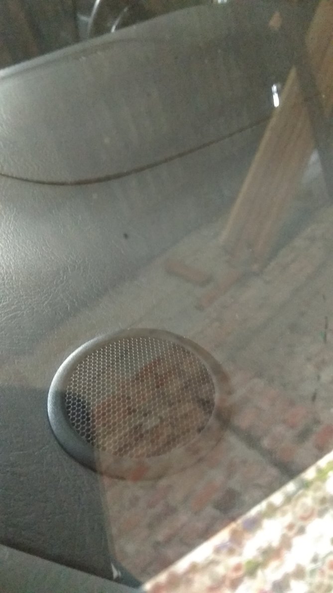

Moje wyglądają tak:
Trochę zabawy,ale efekt o niebo lepszy od tych "leżakujących" :D

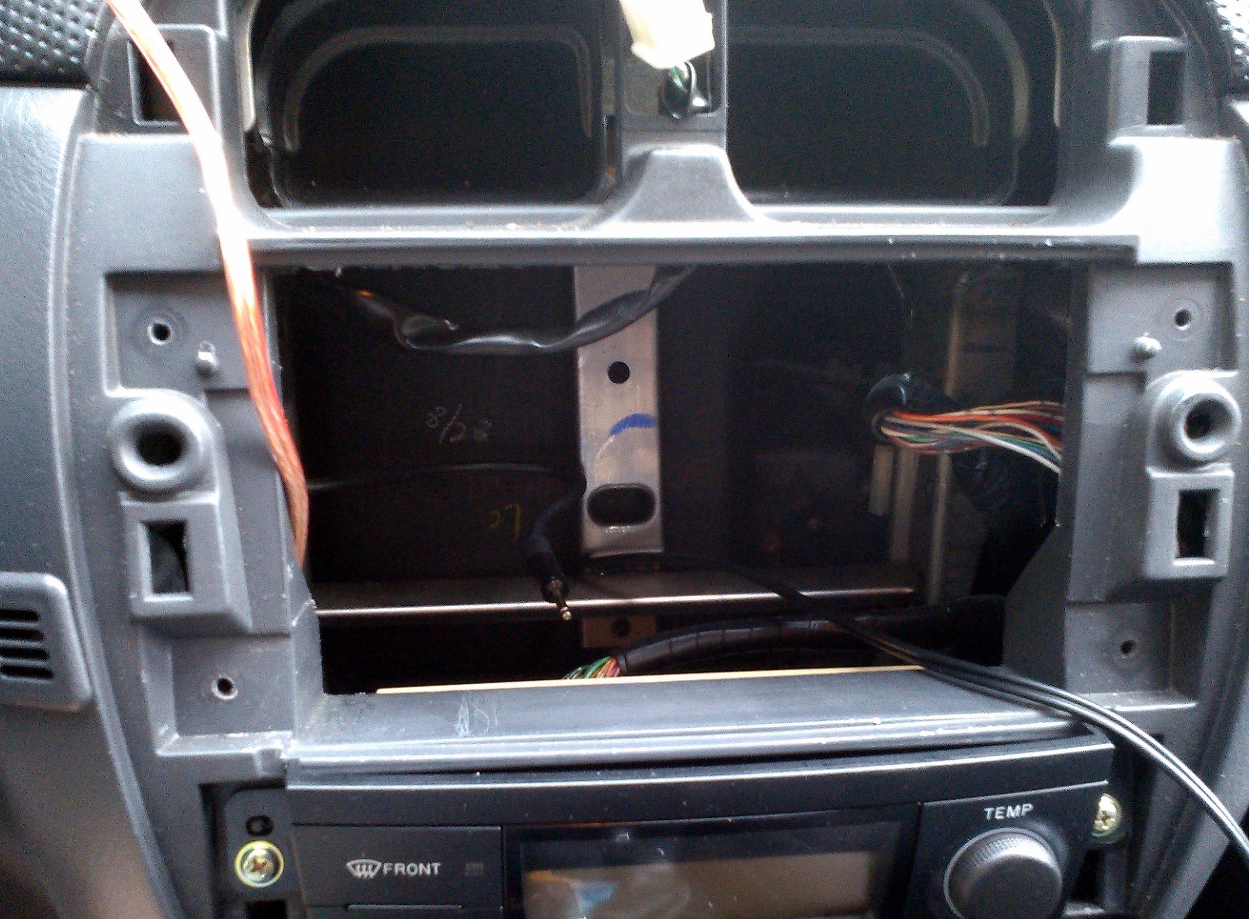

1.Demontaż radia,demontaż schowka-każdy wie jak to zdemontować
2.Przełożenie kabli od zaślepek pod szybą-akurat obyło się bez drutów,czy inych pomocy,jedynie wcześniej do kabelków fabrycznych przy głośnikach dolutowałem po metrze kabelków głośnikowych ,tyle powinno wystarczyć do podłączenia pod radio .Głośniki PY-T59 firmy Peiying ze zwrotnicami.

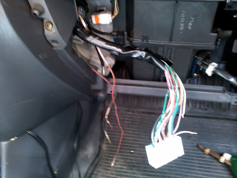

3.Kable położone do wnęki gdzie jest zamontowane radio.Można odciąć uchwyt trzymający kable z kostką ISO,dzięki temu przełożymy kable plus ISO poprzez zdemontowany schowek-będzie łatwiej lutować.Zdjęcie troszkę nieostre,pocięte kable to wynik zastosowania złączek samozaciskowych -chciałem ominąć lutowanie,niestety kabelki są chyba o zbyt małej średnicy,co spowodowało,że złączki nie przecięły odpowiednio izolacji i nie zrobiły odpowiedniego styku ,więc w efekcie i tak polutowałem ,jest pewniej zrobione.
kostka iso plus kable przeciągnięte do zdemontowanego schowka

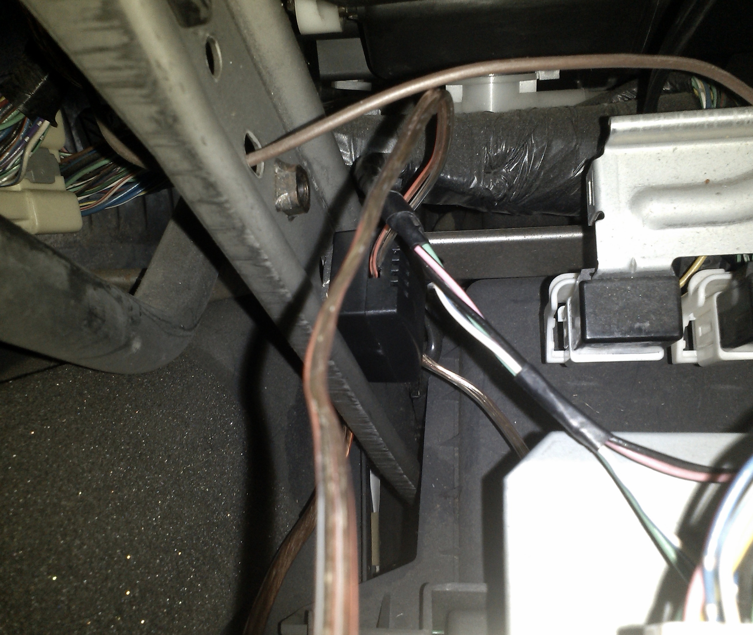

4.Zwrotnice przyklejone na dołączoną taśmę 2stronną plus dodatkową taśmą izolacyjną-dla pewności:) do wspornika -po wyjęciu radia widzimy takie 2 wsporniki pionowe,idą aż w okolice popielniczki,więc do jednego przyklejono zwrotnicę str L a do drugiego zwrotnicę str P ,idealnie tam pasują.
zwrotnica- to małe czarne pudełko:
wspornik ze zwrotnicą

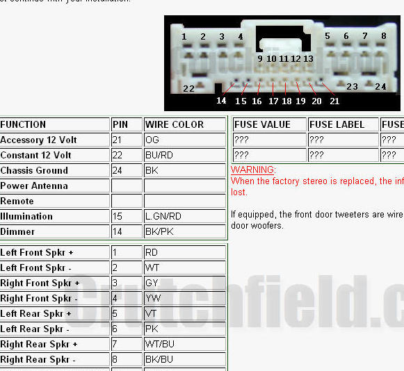

5.podłączałem wg schematu z forum,pod styki 1 2 3 4 ,nie sugerować się niezgodnością kolorów kabli z opisem podłączeń .
