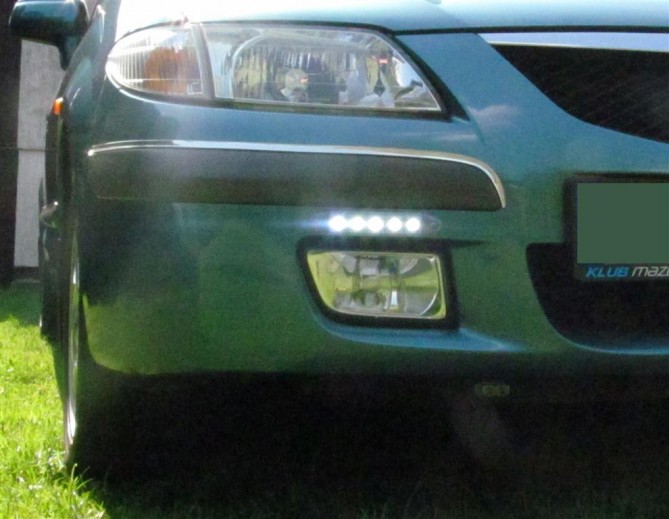

Postprzez shadowman83 » 3 lis 2013, 23:39
Enzoo napisał(a):VI. Mocujemy przekaźnik i podłączmy wg. rozpiski:
1. pod +12 V,
2. do lamp,
3. do świateł dziennych,
4. do masy (masa przekaźnika),
5. do masy (masa lamp).
Muszę przyznać że odwaliłeś kawał dobrej roboty i zainspirowałeś mnie tym pomysłem.
Również postanowiłem wykorzystać zewnętrzny przekaźnik, ponieważ jest bezpieczniej dla światełek.
Aczkolwiek sposób twoich połączeń chyba zawiera błąd lub masz jakiś inny przekaźnik bo u mnie nie działa
Mój sposób połączenia to:
pin 30 –> +12V po włączeniu zapłonu
pin 86 –> masa
pin 85 –> +12V ze świateł mijania
pin 87a –> wyjście 12V dla świateł dziennych
Przy okazji mam pytanie do Ciebie, czy ty też masz tak że po wyłączeniu zapłonu masz jeszcze przez około 5 sek. zasilanie na tym biało czerwonym przewodzie z którego wyciągnąłeś zasilanie 12V?
Fajnie to wygląda coś jak opcja comfort typu odprowadzenie właściciela (oświetlenie drogi).
Co prawda nie mam jeszcze zdjęcia z efektem gotowym jakoś w stanie ekscytacji zapomniałem zrobić, ale mam jedną fotkę z testów po zmontowaniu i podłączeniu próbnym.
Pozdrawiam forumowiczów

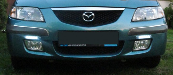

Postprzez Jey » 16 kwi 2014, 13:45
Ostatnio również i ja wyposażyłem swoją premacy w światła do jazdy dziennej, a dokładnie są to lampki firmy Magneti Marelli, model LPQ010 (średnica lamp 90 mm).
Postarałem się aby montaż ich był jak najmniej inwazyjny – wykorzystałem więc oryginalne mocowania świateł przeciwmgielnych, dorobiłem tylko obejmy z blachy aluminiowej do nowych lamp. Po kilkukrotnych przymiarkach i wycentrowaniu mocowania lamp do plastikowej zaślepki, ostatecznie efekt jest jak dla mnie zadowalający <jupi> Połączenia przewodów zrobiłem jak opisano w powyższych postach – lampy gasną już po załączeniu świateł postojowych. Parę fotek po montażu:
Lampki świecą jasnym białym światłem widocznym już z daleka – rzucają się w oczy <boje się>

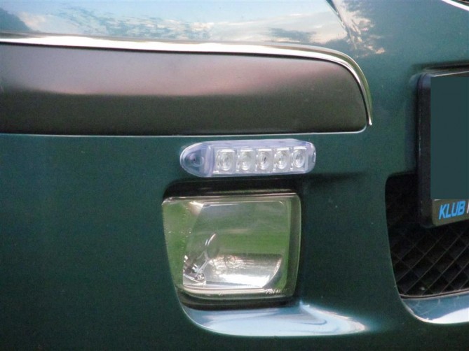

Postprzez damage.inc » 6 maja 2014, 23:18
DLR trafiły na zderzak, długo zastanawiałem się czy warto, a jeśli tak to jakie i gdzie zamontować. Wybór padł na elastyczne, ponieważ ciężko coś dopasować do kształtu zderzaka – bo na zderzak trafiły – pomiędzy listwą w zderzaku i halogenami. Nie było łatwo zamontować, bo akurat w tym miejscu znajduje się element pasa przedniego do którego jest przykręcony zderzak. Plus po kluczyku pociągnąłem z puszki bezpieczników w kabinie, a dokładnie podpiąłem bypass pod bezpiecznik od tylnej wycieraczki. Podobny bypass chciałem podpiąć w skrzynce pod maską, aby mieć impuls włączania świateł postojowych, ale ostatecznie zrezygnowałem, ponieważ obudowa jest za nisko nad bezpiecznikami i nie zamykała się. Więc podpiąłem się pod kabel (zielony) od postojówki prawej, w zasadzie przy samej żarówce. Prawej dla tego, bo jest tam więcej miejsca. Plus po zapłonie w kabinie dlatego, bo nie chciałem podpinać się pod przekaźnik w skrzynce pod maską. Trzeba było odkręcić nadkole lewe, ale 20 minut w tą czy tamtą nie robi różnicy. A przewód pociągnąłem poprzez korek obok wiązki przewodów idących z kabiny pod maską. Korek nawierciłem, wsadziłem przewód i uszczelniłem.
Poniżej poglądowe zdjęcie DRL-ów, moje miały dość porządny przewód średnicy 3mm i złączki wodoszczelne. No i są pięcio diodowe.

Postprzez Enzoo » 29 kwi 2016, 18:37
pin 86 –> masa
Jak to mówią – lepiej późno niż wcale :)
A oto poprawiony opis podłączenia:
1. Wejście + 12V,
2. Wyjście + 12V do świateł dziennych (LED),
3. Sygnał (od świateł postojowych),
4. Masa przekaźnika,
5. Masa świateł dziennych (LED).
Co do "odprowadzania właściciela", to ma dokładnie tak, jak u Ciebie.
Jak za pierwszym razem podłączyłem LEDy pod akumulator to nie było tego efektu, ale znajomy elektryk wyciągnął, przy okazji jakieś naprawy, zasilanie z tego biało-czerwonego przewodu... i dzięki naszemu forum i Ty również możesz teraz skorzystać z opcji typu "comfort" :)

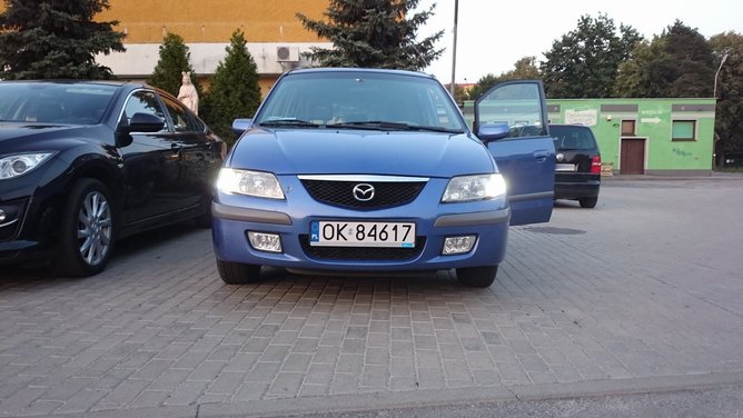

Postprzez _m_ » 30 mar 2018, 13:40
Miałem w swoim samochodzie zamontowane światła do jazdy dziennej firmy Hella 90mm
http://www.myhellalights.com/index.php/ ... m-led-drl/
niestety, jedna z lamp uległa uszkodzeniu już po gwarancji, biorąc pod uwagę, że komplet kosztował 200 jurków nie miałem ochoty drugi raz wydawać takich cebulionów. Oczywiście nie muszę pisać, że na prawdę światła świeciły rewelacyjnie, nie ja chińczyki czy inne ping pongi. Wahałem się długo jakie kupić. Zdecydowałem się na MAGNETI MARELLI LAQ010 90mm, uznałem, że kupując przez sieć nic nie ryzykuję cena 150zł), jak się nie spodoba to oddam.
Musze przyznać, że zarówno montaż jak i podłączenie trwało jakieś 40minut (w miejska starych lamp). Jestem zaskoczony skutecznością oświetlenia i z czystym sumieniem mogę te lampy polecić, świecą na prawdę dobrze! poniżej fotki hella nadal w zderzaku, magnety na rancie silnika, widać, że świecą porównywalnie, w rzeczywistości zdecydowanie lepiej niż na zdjęciach. Piszę to ponieważ trochę mi zeszło w poszukiwaniach odpowiednich lamp, w końcu znalazłem. Gdyby ktoś chciał coś wiedzieć bliżej zapraszam na prv.

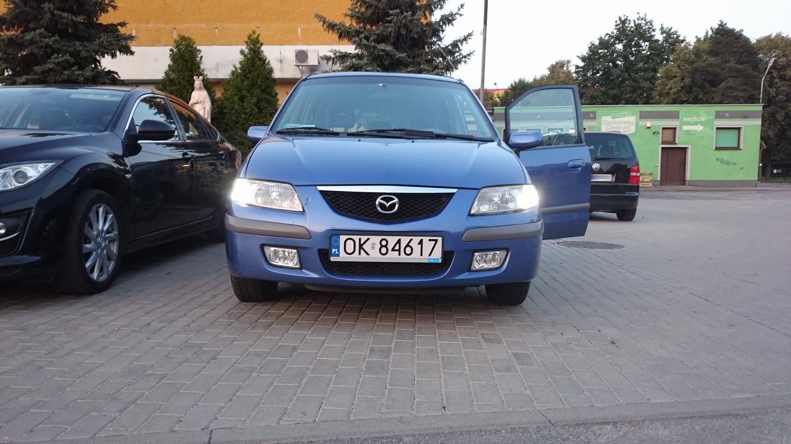

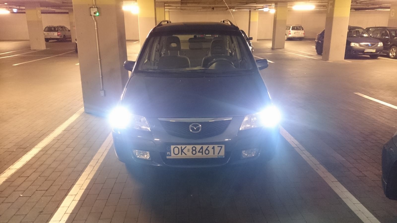

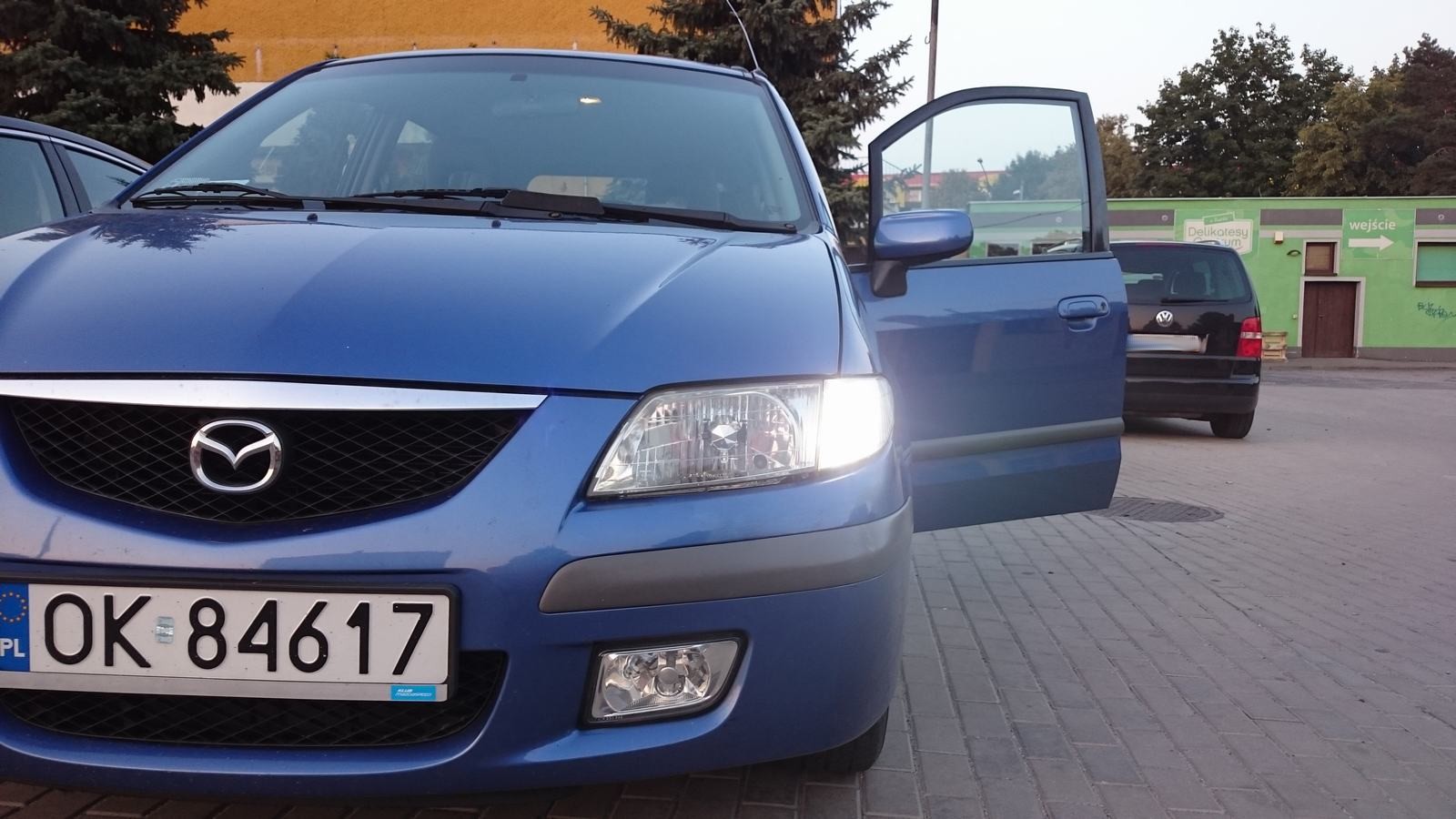

Postprzez jurand » 17 sie 2018, 00:23
A w Premacy przedliftowej światła dzienne wyglądają tak...
