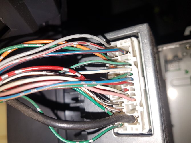

Witam.
Podczas wymiany radia stało się coś nieoczekiwanego, a mianowicie kiedy wyjąłem radio ze slotu, z wtyczki powypadały kable. Okazało się, że plastiki blokujące konektory są połamane, a ja zostałem z radiem i wtyczką w rękach. Znalazłem na forum opis pinów samej wtyczki, ale ni chu chu nie umiem znaleźć opisu kolorów kabli, dlatego zwracam się o pomoc do forumowiczów. Wystarczy fotka wtyczki, a z resztą sobie już poradzę. Dodam, że moja wtyczka to ta 24 pinowa.
Z góry dziękuję za pomoc!
Wiązka i wtyczka do radia polift

Serio, nikt nie ma 15 minut , żeby zdjąć ramkę, odkręcić radio i cyknąć fotkę?
- Od: 28 kwi 2021, 07:41
- Posty: 5
- Skąd: Szczerbice
- Auto: Premacy 2.0 DiTD 2003
M5 2.0 RF7J 143KM 2006

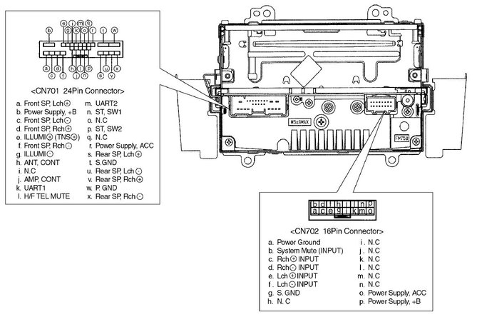

Piękne dzięki, moje modlitwy zostały wysłuchane!
Dopisano 30 kwi 2021, 16:31:
A gdyby ktoś potrzebował opis wtyczki:
