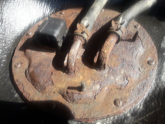

Witam!
Mam dosyć nietypową usterkę w mojej Premacy. Przeszukałem dotychczasowe wątki i nie znalazłem podobnego problemu (jeżeli jednak jest to z góry przepraszam). Po zimie spód mazdy przybarwił się na rudo (w niektórych miejscach). Jak się okazało nieznacznie skorodowały przewody w pokrywie zbiornika paliwa, gdzie znajduję się wskaźnik poziomu paliwa i smok. Czy mieliście podobne problemy, albo może ktoś z szanownych Kolegów i Koleżanek wymieniał zbiornik i ma takie ustrojstwo w swoich zasobach i chciałby go odsprzedać? Na olx znalazłem jedna ofertę, ale jego stan jest podobny do mojego...

Może wystarczy oczyścić i zakonserwować.

Strach ruszać, tak mocno skorodowane. Póki co usterka załatana i nie cieknie.
