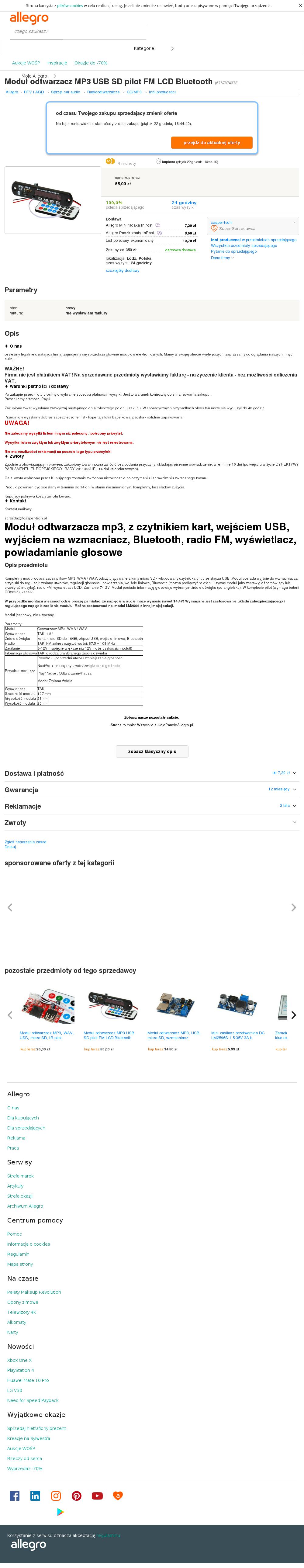

Dzisiaj pierwszy raz od montażu odpaliłem mazdę i pojechałem na wycieczkę,zauważyłem że pali się check engine a na fali AM pod którą mam podłączony czytnik słychać z głośników lekkie brzęczenie rosnące wraz z obrotami.Czy te 3 rzeczy mogą być powiązane?
Czytnik ma zasilanie z plusa po stacyjce wzięte z wiązki radia a masa bezposrednio do nadwozia. W plusa jest wlutowany regulator napiecia ustawiony na 11,80v
taki:
http://allegro.pl/mini-zasilacz-przetwo ... NjFiODI%3D
http://allegro.pl/modul-odtwarzacz-mp3- ... NzU1Mjg%3D
