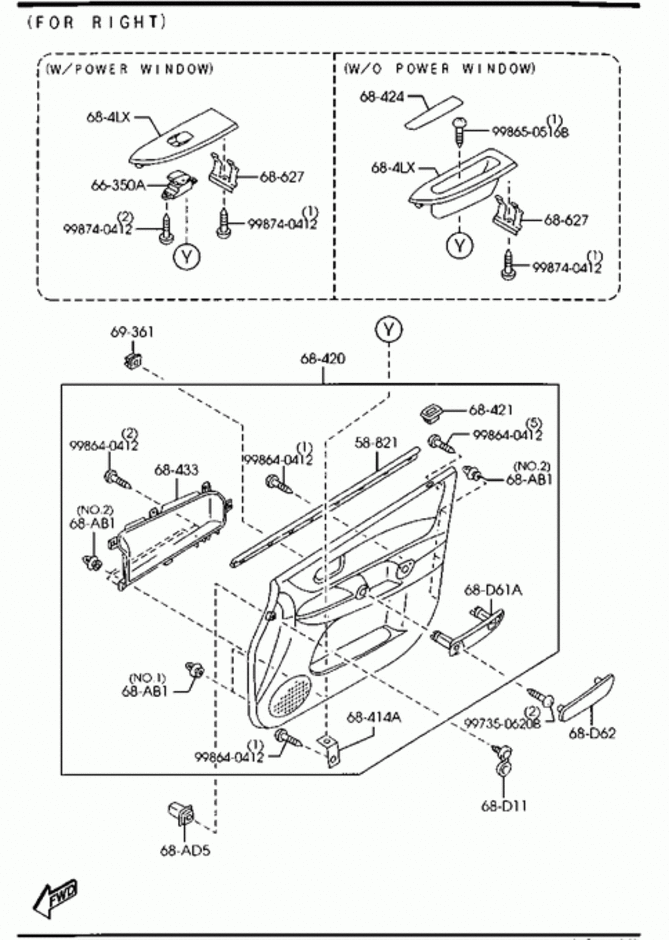

Gorąca prośba a mianowicie jak zdjąć panel boczny w drzwiach w Mada Premacy PRZED LIFTEM 2001 r aby dostać się do głośników ? Ile jest i gdzie są śruby które trzeba odłączyć i na co uważać przy zdejmowaniu panelu ? Czy śrubę pod klamką też trzeba odkręcać ? Proszę o łopatologiczny opis :) Trzy razy podchodziłem do tematu znalazłem dwie śruby u mnie przy zawiasach jedna i w klamce druga reszta czarna mamba.

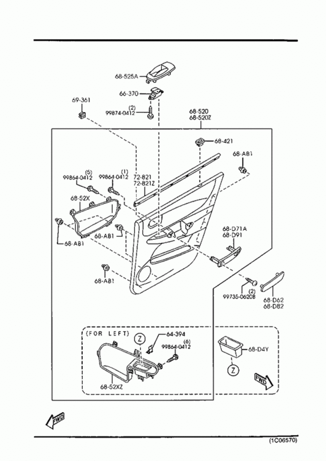

Na początek opuść szybę do końca.
Następnie musisz "rozpołowić" uchwyt którym zamykasz drzwi. Od spodu uchwytu jest mały otworek, tam można z wyczuciem śrubokrętem podważyć zaślepkę. Po zdjęciu zaślepki widać dwa wkręty. To są te których nie znalazłeś.
Trzeci jest ukryty pod plastikową zaślepką we wnęce klamki do otwierania drzwi. Czwarty wkręt jest na przedniej krawędzi drzwi – te znalazłeś.
Po odkręceniu tych wkrętów podważasz delikatnie tapicerkę – trzyma się już tylko na kołkach plastikowych. Jak wszystkie kołki puszczą podnosisz całość delikatnie do góry, Klamki do otwierania nie demontujesz, przejdzie w całości przez otwór. Jak odchylisz tapicerkę masz kostki od sterowania szybami i lusterkami – odpinasz je i masz wszystko na wierzchu.
Tak jest po lifcie i tym tropem próbuj iść.
Poodzenia!

przed chwila sam demontowalem juz panel drzwi robilem juz to kilka razy w premacy z 99r wusisz wyjac przyciski od elek szyb i wypiac z kostek,potem wyjmujesz zaslepke z uchwytu i tam sa 2 śruby odkrecasz je nastepnie odkrecas srobe przy klamce oraz z boku przy zawiasach drzwi pozniej tylko pociagasz od dolu aby ci panel wyskoczyl z zaczepow i juz masz go wyjety
