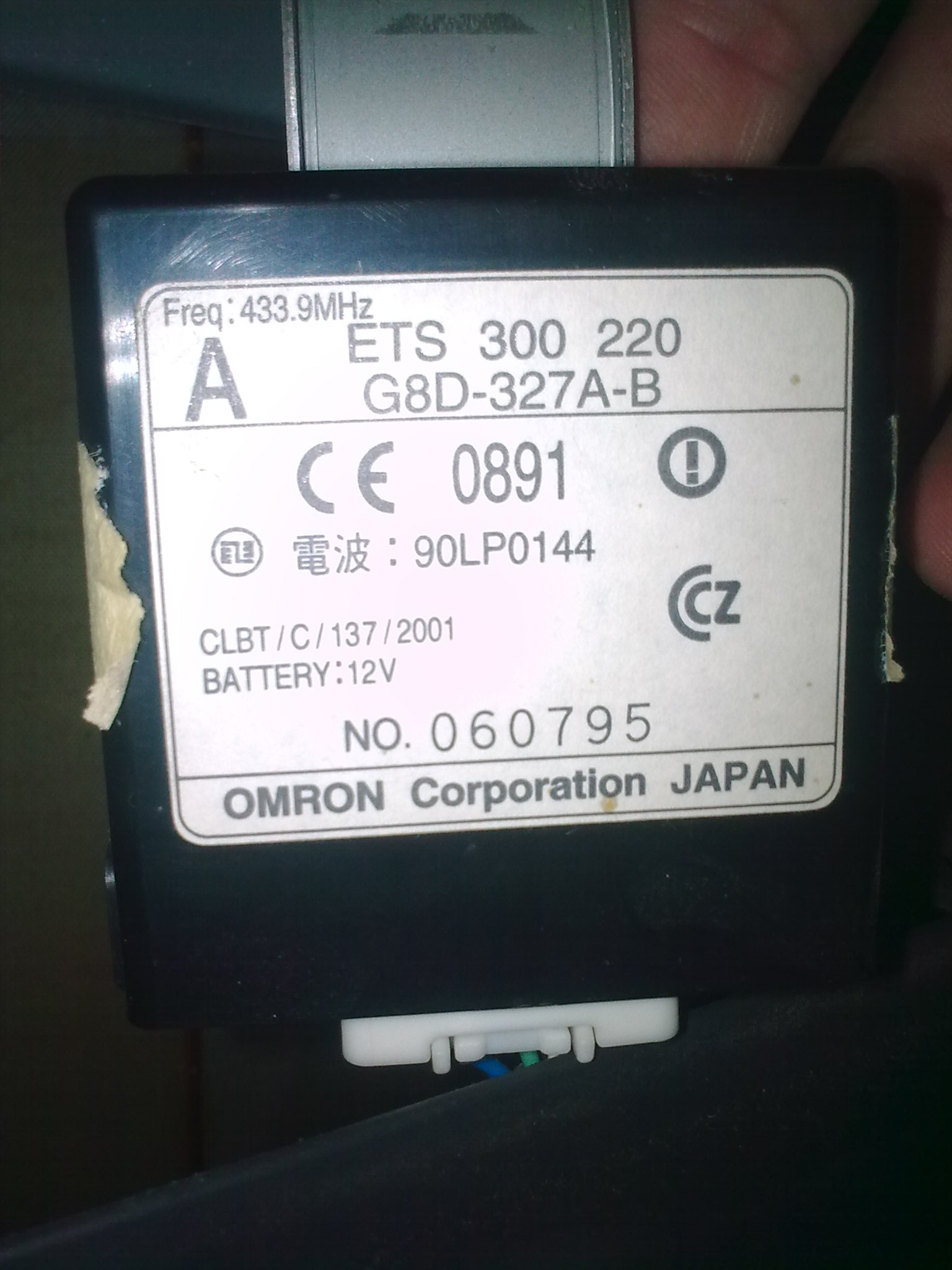

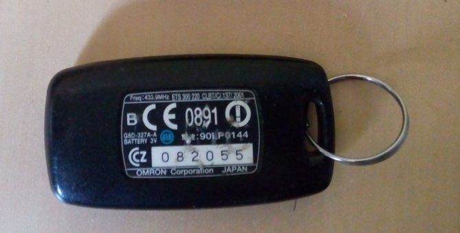

Sprawdziłem dziś w końcu tą centralkę. Mam model:
ETS 300 220
G8D-327A-B
891
90LP0144
OMRON
Jak zakodować pilota zamka centralnego?
Pilocik już zakodowany, działa wyśmienicie. Zakupiłem nowy pilot G8D-322A-B 6/10 z centralką sterującą G8D-327A-B i pilot udało mi się zaprogramować do mojej centralki. Mam więc na zbycku, gdyby ktoś potrzebował pilot NALDEC typu opisanego w poprzednim poście i centralkę OMRONa typu G8D-327A-B, które z sobą nie są kompatybilne.

Zakupiłem Premacy razem z kluczykiem (poniżej zdjęcie 1). Próbowałem go zakodować, ale bezskutecznie. Sprawdzałem wszystkie sposoby, tzn. z wyjęciem kluczyka i bez wyjmowania go ze stacyjki. Sprawdziłem baterię. Wszystko powinno grać.
W rozpaczy zakupiłem drugi pilot. I znowu to samo. Bez efektów.

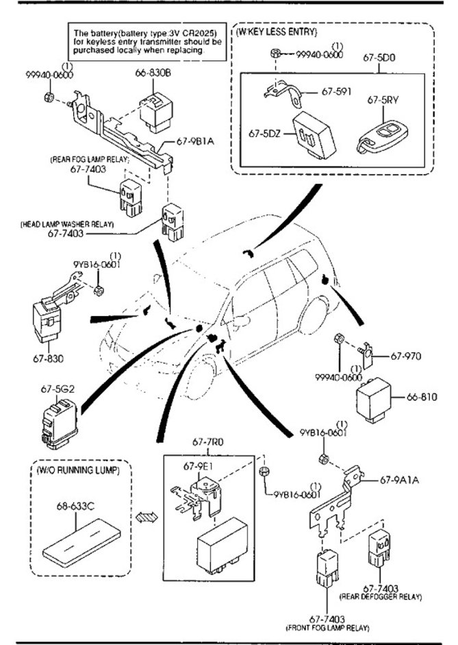

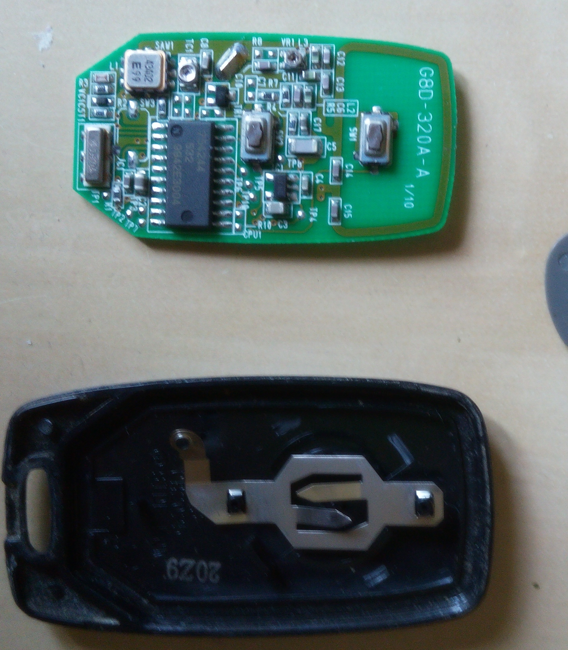

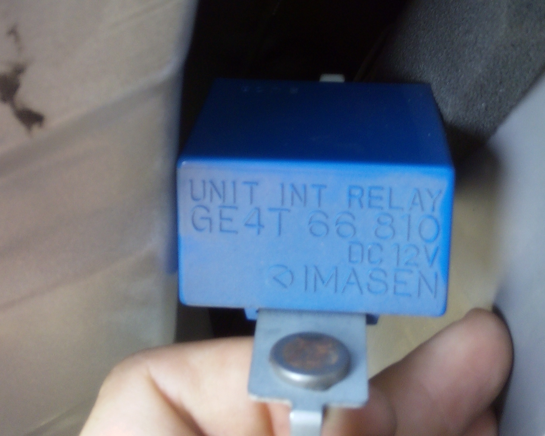

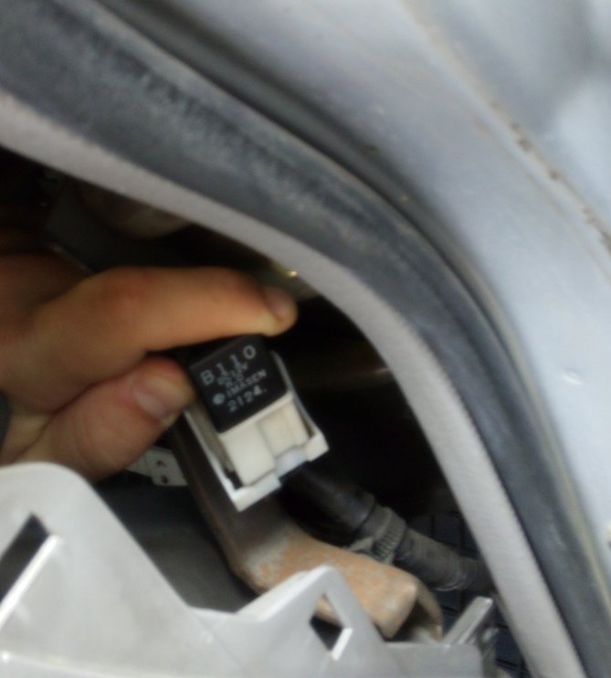

Poniżej zdjęcia pilotów jakie nabyłem oraz centralki i sterownika. Dodatkowo wrzucam fotkę schematu centralnego którą kiedyś zapisałem bodajże od użytkownika Yard z forum.
Jakieś pomysły/podpowiedzi od czego zacząc?
Według mnie:
1) Pilot chyba nie od tej centralki..
2) Możliwe, że coś się przepaliło skoro auto przy kodowaniu nie odpowiada.
Chciałbym to ogarnąć w miarę możliwości samemu.
Trzecia opcja to montaż nowej centralki, np. takiej jak z linku zgodnie z fotorelacją: viewtopic.php?f=423&t=167054

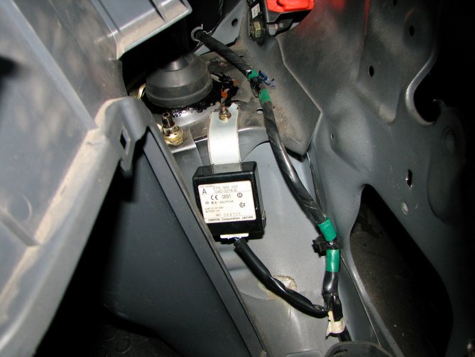

Informacja (pewnie na podstawie powyższego rysunku):
...jest tylko w połowie dobra, tzn. główna centralka jest faktycznie po prawej stronie przy nogach pasażera, ale odbiornik sygnału na pewno nie jest na środku dachu pod podsufitką, a z prawej strony w bagażniku pod plastikami – przykręcony blisko górnego mocowania amortyzatora – sam osobiście to sprawdziłem. Rysunek z serwisówki pokazuje zarys auta pod kątem z góry, stąd na pierwszy rzut oka wydaje się, że powinien być na dachu, dopiero jak się przyjrzeć z odpowiedniej perspektywy, to wyjdzie, że jednak w bagażniku po prawej stronie. Poniżej fotka ukazujących faktyczne miejsce jego montażu:
Jako kolejny użytkownik mogę też potwierdzić, że powyższa metoda kodowania pilota jak najbardziej się sprawdziła, za co wielkie dzięki
Yard napisał(a):Centralka jest po prawej stronie przy nogach pasażera, a odbiornik na środku dachu.
Cześć
wiemy już że nie wszystkie piloty sa kompatybilne z centralkami w naszych samochodach. Przed zakupem należy sprawdzić informacje na centralce. Ja tego nie zrobiłem przed zakupem pilota i mam do sprzedania pilotaG8D-320A-A 10/10 (Mazda Premacy)
Do mojej Premacy nie pasuje bo mam centralke ETS 300 220 G8D-327A-B : jakby ktoś miał pilot na sprzedaż o numerach G8D-327A-B z chęcia przytule:)
