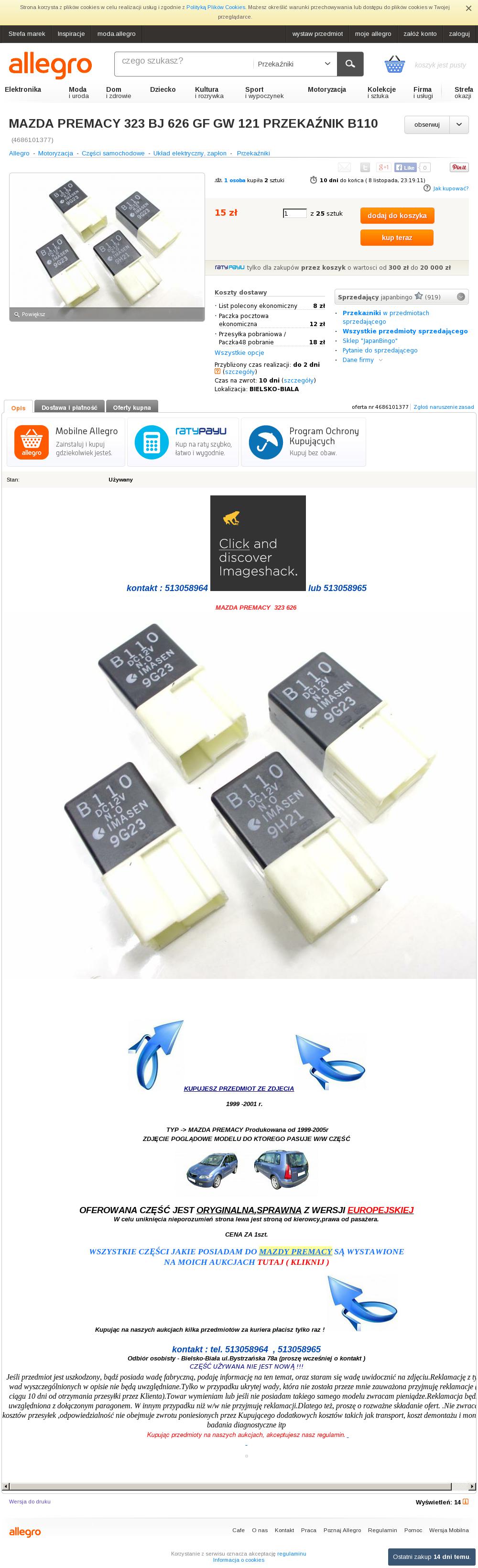

Widzę że Koledzy nie potrafią wypowiedzieć sie na temat mojego problemu tak więc metodą "po nitce do kłębka" sam zdiagnozowałem co jest uszkodzone.
Tak więc Koledzy na przyszłość gdy komuś nie działa nawiew i sprawdził już wszystko co możliwe lub wymienił wszystko to , co ja wymieniłem i dalej nie ma napięcia na wtyku do dmuchawy – winowajcą jest
Przekaznik IMASEN B110
http://allegro.pl/mazda-premacy-323-bj- ... 01377.html
Zlokalizowany jest nieco ponad dmuchawą po prawej stronie na metalowej części ramy ( jest zamontowany na plastikowym zaczepie , trzeba włożyć chudą łapkę ( łapa jak bochen nie wejdzie niestety ) i go wymacać , następnie wyjąć z ramy i wyciagnąć na zewnątrz, wymienić i po problemie. Oczywiście proszę pamiętać o zdemontowaniu schowka ,ale to chyba nie jest problem ?
