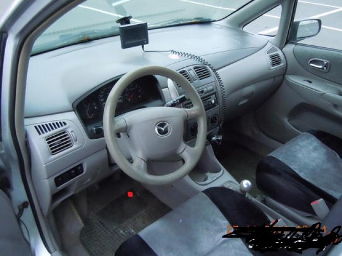

Chyba tego nie sprawdzili powiem Ci szczerze, sam nawet nie wiem gdzie jest to odprowadzenie z anteny, ale dziś rano miałem wodę znów na wycieraczce, pod pracą wytarłem do sucha szmatką i nawet kropelka przez cały dzień się nie pojawiła już nic z tego nie rozumiem ta woda pojawia się tylko rano . W załączniku daję zdjęcie z zaznaczoną kolorem czerwonym kropką gdzie kapie woda ale jak rano wszedłem po kolumnę kierownicżą to nawet rosy nie ma suchutko jak pieprz a woda na dywaniku jest
