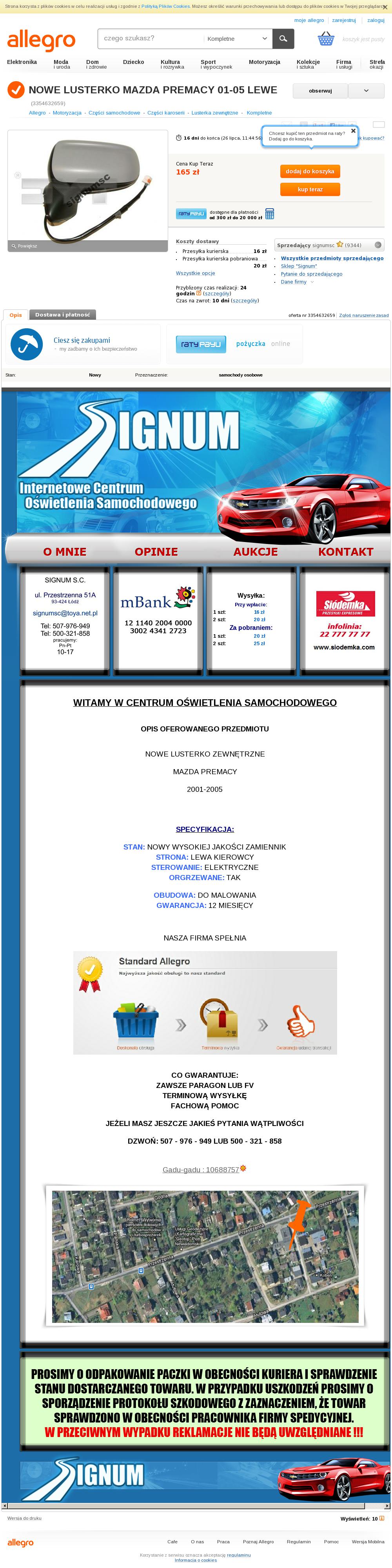

Czy te lusterko http://allegro.pl/nowe-lusterko-mazda-p ... 32659.html
będzie pasowało do Mazdy Premacy z 2000. Spotkałem się z różnymi opiniami. Katalog mazdy (dzwoniłem do Fox Rzeszów) podobno podaje że nie. A różni handlarze mówią różne rzeczy.

Postprzez Yard » 10 lip 2013, 16:52
Napisali:
JEŻELI MASZ JESZCZE JAKIEŚ PYTANIA WĄTPLIWOŚCI
DZWOŃ: 507 – 976 – 949 LUB 500 – 321 – 858

Postprzez vladmirek » 10 lip 2013, 17:44
Dzwoniłem wcześniej zanim wstawiłem post :) ale osoba z którą rozmawiałem mówiła że jest to do modelu od 2001 i że może nie pasować. Natomiast inny sprzedawca na allegro twierdzi że po liftingu lusterka się nie zmieniły. Więc mam wątpliwości.

Postprzez Yard » 10 lip 2013, 22:01
Sprawdziłem w EPC lusterka są takie same.
