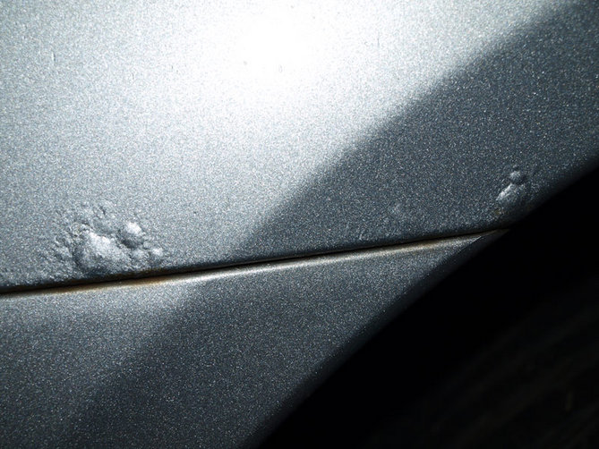

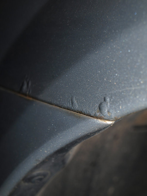

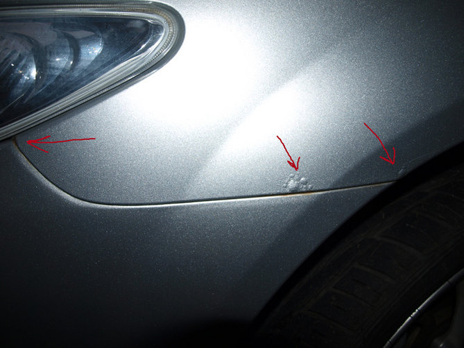

Jestem tu nowy, przywitałem się ładnie we właściwym dziale
Od kilku dni jestem szczęśliwym posiadaczem Mazdy Premacy Sportive, super autko, jestem zauroczony.
Samochód raczej w dobrym stanie, przyjemność z jazdy ogromna
Jedyny problem, który nie daje mi spać to niestety korozja na nadkolach, dla odmiany przednich.
Widziałem to kupując auto ale nie wiem za bardzo co z tym zrobić.
Główny problem polega na lokalizacji tych bąbli, są one na styku nadkoli ze zderzakiem.
Brałem pod uwagę oddanie tego do jakiegoś dobrego blacharza/lakiernika tylko domyślam się że musiałby zdemontować zderzak. Niestety z doświadczenia wiem, że pewnie po tej operacji zderzak już nie będzie tak spasowany, idealnie zamontowany jak to jest teraz kiedy leży wzorowo, ani drgnie. Pewnie żeby go zdemontować to trzeba pół auta rozkręcić. Dlatego też bardzo chciałbym tego uniknąć.
Macie dla mnie jakąś radę? Myślałem już, że może w tą szczelinę dałoby się jakimś pilniczkiem/papierem ściernym wjechać ale trochę marnie to widzę bo przyglądając się dokładnie stwierdzam, że jest to spasowane bardzo ciasno.
Może dałoby się tylko jakąś jedną lub dwie śruby odkręcić żeby tylko to lekko odgiąć i uzyskać dostęp?
Ktoś ściągał już przedni zderzak?
Może macie dla mnie jakieś inne pomysły?
Mógłbym oczywiśćie kazać tylko zlikwidować te bąble boczne a spód zostawić (rozważam takie rozwiązanie) ale obawiam się, że rdza będzie wtedy sobie tam powoli postępować
Tak oto wygląda to dokładnie

- Od: 7 mar 2013, 19:49
- Posty: 15
- Skąd: Śląsk
- Auto: Mazda Premacy 2.0/131 KM/2004 r.
Mazda Demio 1.3/72 KM/2000 r.
viewtopic.php?f=451&t=126967
powinno pomóc
powinno pomóc

Wielkie dzięki, super dokładna fotorelacja, to forum to piękna sprawa.
Ten opis daje mi małą nadzieję, że być może wystarczy odkręcić te 2 boczne śrubki i lekko odgiąć zderzak.
Czy ktoś kto go odkręcał może napisać czy jest na to szansa?
Na ile jest on giętki?
