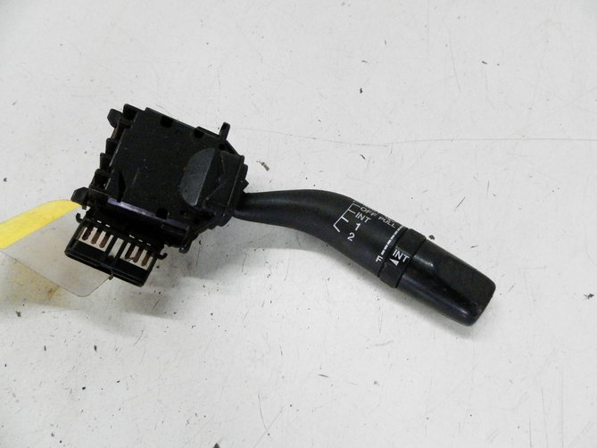

A przeczytałeś cały wątek? Na pierwszej stronie masz zdjęcie takiej manetki która pasuje do premacy,
a ta z auto – czyli nie pasująca – jest parę postów wyżej.
INT Tryb pracy przerywanej wycieraczek
Z czujnikiem ma napis AUTO a ta pasujaca ma w tym miejscu INT. Druga sprawa piny. Wykrec swoja i sprawdz dokladnie wszystkie wystajace miedziane piny. Wloz ponownie albo udaj sie na zakup wlasnie z ta manetka ;–)

damage.inc napisał(a):A przeczytałeś cały wątek? Na pierwszej stronie masz zdjęcie takiej manetki która pasuje do premacy,
Chodziło mi o piny i ich porównanie a wątek jest mi znany ale niekiedy wypowiadają się lamerzy więc chciałem się upewnić, 6 lat byłem na forum mitsumaniaki i czasem szkoda czytać co za durnoty ludzie doradzają ale są guru bo siedzą miesiąc – a to ich pierwsza fura i już wiedzą

eddi666 napisał(a):Z czujnikiem ma napis AUTO a ta pasujaca ma w tym miejscu INT. Druga sprawa piny. Wykrec swoja i sprawdz dokladnie wszystkie wystajace miedziane piny. Wloz ponownie albo udaj sie na zakup wlasnie z ta manetka ;–)
Wysyłane z mojego X10i za pomocą Tapatalk 2
Dzięki za rzeczową i życzliwą pomoc

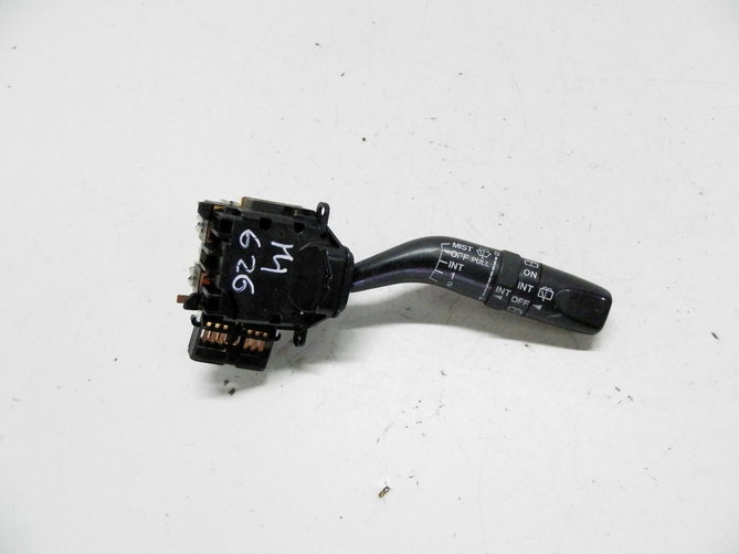

Potwierdzam, manetka wycieraczek od M6 przed liftem i bez czujnika deszczu pasuje na 100% do Premki. Montaż banalny.
Zamieniłem też manetkę od świateł, bo ta od M6 ma ring od włączanie przeciwmgielnych. Manetka pasuje i ma wszystkie funkcje dedykowanej do Premacy prócz wspomnianych przeciwmgielnych – przekaźnik cyka, ale światło się nie zapala. Szkoda, ale manetka wygląda lepiej niż ta fabryczna i została:)
Ja również zamontowałem sobie ten bajerek.
Dzisiaj przydało się, bo mżawka padała i nie trzeba było machać. Zamontowana od M6 z 2003 roku.

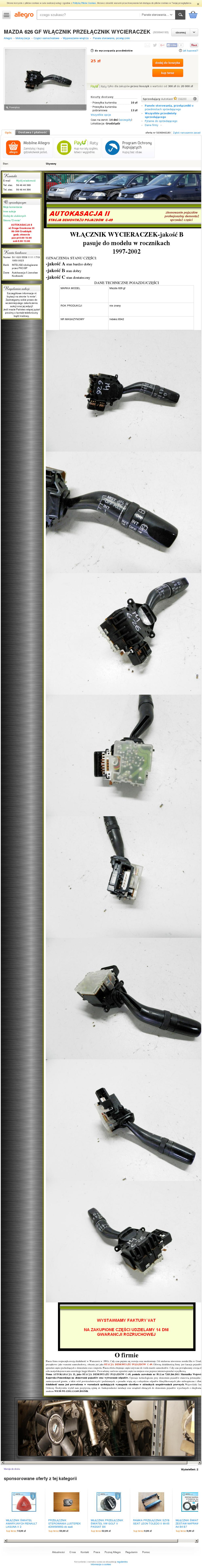

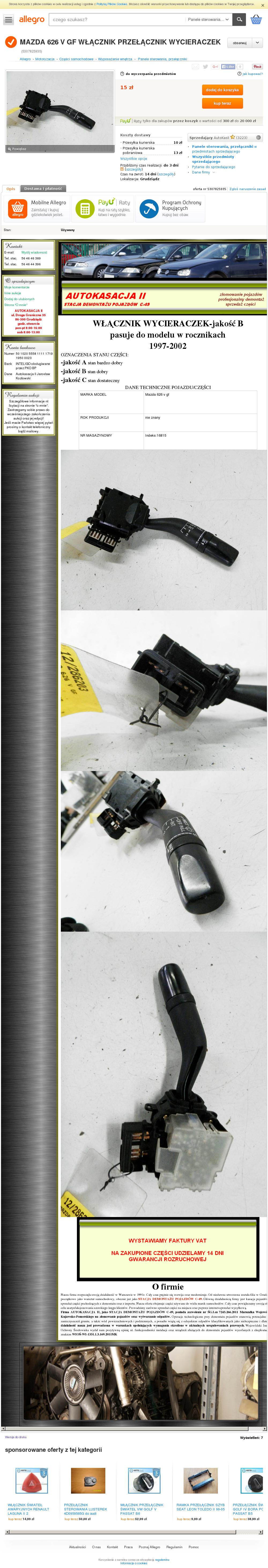

Pozwolę sobie na "wykopaliska", bo wątek jest jak najbardziej stosowny. Czym funkcjonalnie różnią się te dwa wyłączniki:
http://allegro.pl/mazda-626-v-gf-wlaczn ... 25935.html
http://allegro.pl/mazda-626-gf-wlacznik ... 40183.html
Domyślam się, że pierwszy ma ograniczoną funkcjonalność tylnej wycieraczki, ale chciałbym się co do tego upewnić.
I czy oba będą poprawnie działać w Premacy?
http://allegro.pl/mazda-626-gf-wlacznik ... 40183.htmlDomyślam się, że pierwszy ma ograniczoną funkcjonalność tylnej wycieraczki, ale chciałbym się co do tego upewnić.
Tak jak piszesz, ta pierwsza jest od wersji sedan – w tytule aukcji jest podane: mazda 626 V GF – czyli brak obsługi tylnej wycieraczki, bo po prostu w tej wersji jej nie ma.
Druga ma wszystko co potrzeba, mam w swojej premacy zamontowaną taką samą, powinna pasować plug and play
