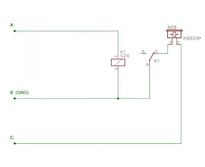

Postprzez carlosshaman » 18 sie 2012, 21:01
Dokładnie.
Ale możesz mieć to wszystko za dosłownie kilka złotych.
Potrzebujesz przekaźnika (12V), buzzera (12V) i trochę kabelków.
Oto "tak na szybko przygotowany" schemat:
Punkty B (GND) i C możesz podłączyć np. pod gniazdo zapalniczki.
Punkt A pod jedną z żarówek przednich świateł.
Zasada działania jak widać po schemacie jest bardzo prosta:
1. Po przekręceniu kluczyka buzzer wydaje dźwięk (już w pierwszej pozycji, zanim odpalisz silnik, ale też po odpaleniu)
2. Po włączeniu świateł buzzer zostaje wyłączony. -Tak jak chciałeś.
Punkt C można podłączyć w jakieś inne miejsce –> tam gdzie pojawia się napięcie po uruchomieniu silnika. Wtedy będzie to odpowiadało w stu procentach Twojemu pytaniu.

Postprzez rajtkezjusz » 18 sie 2012, 22:29
no i o takie coś chodziło,buzzer wykorzystam ten co teraz daje sygnał o pozostawionych swiatłach
