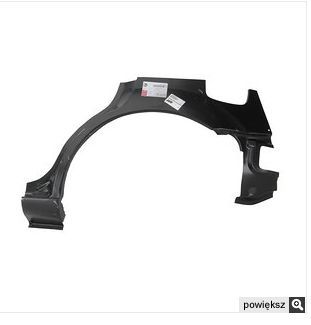

panowie u mnie w premacy z99 r tez zaczely wychodzic pryszcze na nadkolach przeczytalem temat i juz sam nie wiem co robic czy reperaturki ktorych komplet kosztuje 220 zl za 2 szt czy nakladki za 174zl 4szt? czy te nakladki na blotniki zdaja egzamin?
Ja wymieniłem reperaturki i teraz jest zdrowa blacha. Jeśli blacharz wykonał dokładnie swoją pracę to na wiele lat mamy spokój i nie wracamy już do tematu RDZA.
Nakładek nie polecam, bo to rozwiazanie jest tylko zamiecieniem problemu pod dywan. Rdza wyjdzie tak czy siak, a szkód więcej możemy się spodziewać od środka nadkola. A później to może nie pomóc nawet wymiana reperaturek.
Ja wymieniłem i jestem bardzo zadowolony, jak i inni którzy zrobili to samo

a gdzie kupowales reperaturki ? i ile cie taki zabieg kosztowal? bo strasznie sobie drogo licza za takie wykonanie
Reperaturki sprowadzam z Danii. Firma Klokkerholm. Blacha gruba i zabezpieczona na czas transportu specjalną czarną powłoką. Fabrycznie zapakowane w folię i zabezpieczone przed uszkodzeniami.
Ja za wymianę obu reperatur zapłaciłem 1000 zł ale myślę że gdybym się targował to za 800 też by zrobił. Efekt jest taki że nie widac zeby cokolwiek było robione przy aucie. Po rdzy do tej pory ani śladu

Jak Ci zacznie żreć nadkola to dalej proces zacznie postępować raczej katastroficznie. Zakończy sie to koniecznością wymiany reperaturek, łataniem nadkoli i wymianą częsciową progów. W moim przypadku jak pewnie u większości zaczęło sie niewinnie. Pojedyncze bąble na rantach. Jednak gdy blacharz sie za to zabrał to okazało sie że był to już ostatni dzwonek. Woda już dostawała sie do progów w miejscu gdzie rant nadkola łaczy sie z progiemi tam już zaczynała sie pięknie rozwijać korozja. Na szczęście nadkola były jeszcze całe i nie uszkodzone więc było do czego spawać i nie było potrzeby łatać (uzupełniać) nadkoli. Koszt naprawy około 1200 PLN włącznie z zakupem reperaturek u jednego z Forumowiczów. I powiem krótko. Nie żałuje ani jednej wydanej złotówki bo efekt jest naprawde dobry, a na te bąble to już patrzeć nie mogłem. Całe auto bez rdzy a na rantach takie wrzody.

Witam, w moim przypadku rdza wyglądała na delikatną, ale jak się później okazało trzeba było wspawać reperaturki i 10 cm progów z każdej strony.
Zakonserwowane jest teraz auto i mam nadzieję na kilka lat spokoju.
