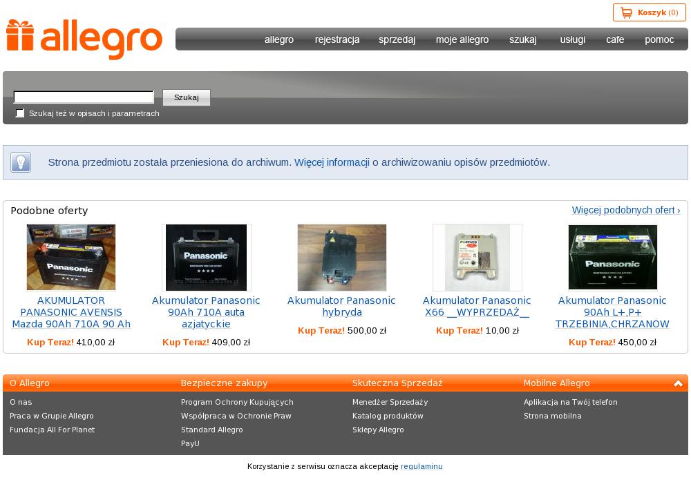

Myślę że najlepiej jak kupisz taki sam ale z tego co widzę ciężko go dostać. Na ceneo np. takiego nie ma. Dobrze by było jakbyś kupił taki przeznaczony do samochodów japońskich. Ma trochę inne rozmiary niż te do europejskich i wtedy ładnie można go dokręcić. Ciężko stwierdzić natomiast której firmy będzie najlepszy bo tu zdania są bardzo podzielone. Staraj się na pewno aby były spełnione parametry czyli 95Ah i jak najwyższy prąd.
Zobacz ten myślę że cena jest całkiem przyzwoita:
http://allegro.pl/akumulator-panasonic- ... 33502.html. Sam osobiście jako zamiennik polecam vartę i molla, a najlepiej ten:
http://allegro.pl/akumulator-panasonic- ... 07339.html.
