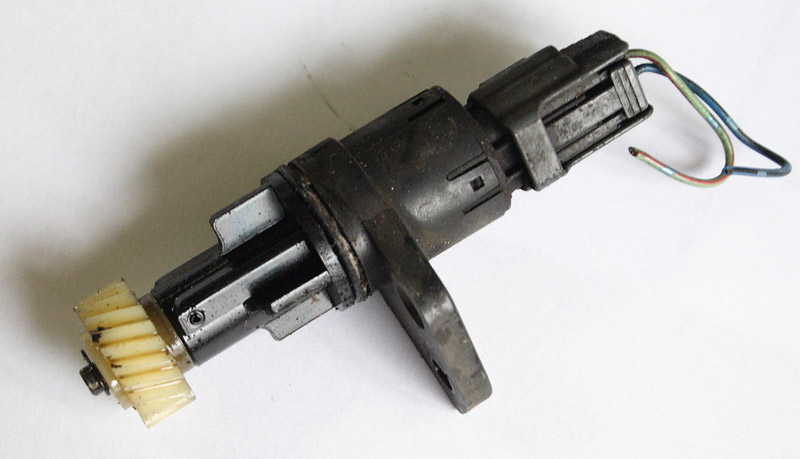

A bierze? Przecież napisałeś, że nie działa. Tak na poważnie to zacznij od impulsatora w skrzyni. Często siadają w Premacy, w przedliftingowej impulsator wygląda tak (są różne szerokości tej plastikowej zębatki):

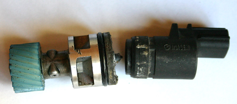

Witam serdecznie.
Potrzebuje pomocy w znalezieniu odpowiedniego impulsatora a na allegro nie ma zbyt duzego wyboru.
Wyciągnąłem ze skrzyni coś takiego:
Uploaded with ImageShack.us
Może ktoś wskaże mi odpowiedni egzemplarz na aukcji albo ewentualnie podpowie
na co zwrócić uwage przy doborze. A może ktoś ma odsprzedać takie cudo?

Postprzez Yard » 11 sie 2011, 06:28
Gdybyśmy wiedzieli gdzie mieszkasz, jaki masz samochód ....
Wróżyć to tutaj nikt jak na razie nie potrafi. :)

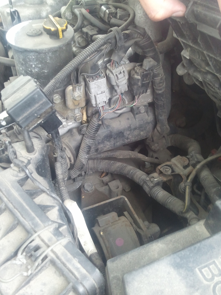

Postprzez wiaktor » 11 sie 2011, 10:22
Posiadam Premacy CP 2.0 90KM 2000r. i zdechnięty prędkościomierz. Za cholerę nie mogę namierzyć tego impulsatora. Po wskazówkach Steva, żeby wyjąć akumulator nie mogę namierzyć tej powyginanej blachy do odkręcenia. Po wybebeszeniu premacy zrobiłem fotkę:
Może ktoś z forumowiczów doradzi gdzie to cholerstwo siedzi.

Postprzez Enzoo » 11 sie 2011, 19:48
Miałem dokładnie taki jak Twój, ale że się spieszyłem, a akurat nie było takiego na Allegro, to zakupiłem inny..
i też pasował. Rok już jeździ i nic się nie dzieje.

Postprzez Steve » 11 sie 2011, 20:38
Jesli dobrze kojarze to zdjecie zrobiles od strony aku....
Więc impulsator masz w rzucie za palcem na SKRZYNI.

Postprzez Enzoo » 12 sie 2011, 10:11
Poproś żeby sprzedawca wyjął i zrobił zdjęcie, bo tak to nie wiadomo jaka jest zębatka.

Postprzez arcipek » 18 sie 2011, 05:30
Miałeś rację.
Inna zębatka.
Ale zmieniłem ze starego impulsatora i wszystko super!!!
Dzięki bardzo za pomoc! :)

Postprzez PTAHOL » 26 gru 2011, 15:45
interesuje mnie wymiar zaznaczony na zdjęciu. Mam Mazdę 626 2001r 2.0 DITD 110 km ale w większości będą z tego co widzę podobne bądź takie same impulsatory. Bo w moim modelu już go nie montowali tylko jest taka zaślepka (atrapa, imitacja).

Postprzez Anioł » 2 mar 2012, 10:24
Witam kolegów, proszę o pomoc w rozwiązaniu problemu który męczy mnie od kilku dni. Padł mi czujnik prędkościomierza, co jak wiemy jazda bez niego jest dość kłopotliwa. W między czasie nabyłem taki sam jak na powyższym zdjęciu, które zamieścił kolega" optinet " i " PTAHOL". Czy ten czujnik będzie pasował do Premacy 2.0 DITD 90 KM. Pytam ponieważ oryginalny zamontowany jest w aluminiowej obudowie, natomiast ten na zdjęciu jest w plastikowej. Pomijając fakt, iż aby wyciągnąć stary to trzeba się nieźle nagimnastykować. Osobiście nie wykręciłem ze względu na moc jaka go trzyma i nie mam sposobu na to aby go ruszyć z miejsca. Siedzi jak przyklejony.
Czy któryś z kolegów miał już taki przypadek i montował takowy czujnik? Pozdrawiam.

Postprzez Anioł » 3 mar 2012, 19:58
Witam ponownie, sprawa impulsatora wygląda następująco. Impulsator z benzyny nie pasuje do diesla, różnica jest w długości oraz samym wykonaniu. Benzyna jest z tworzywa, a diesla z aluminium/ mówię o mocowaniu/. Tak czy owak, ditd tylko oryginał. Aktualna cena 402 zł ASO Mazda.
