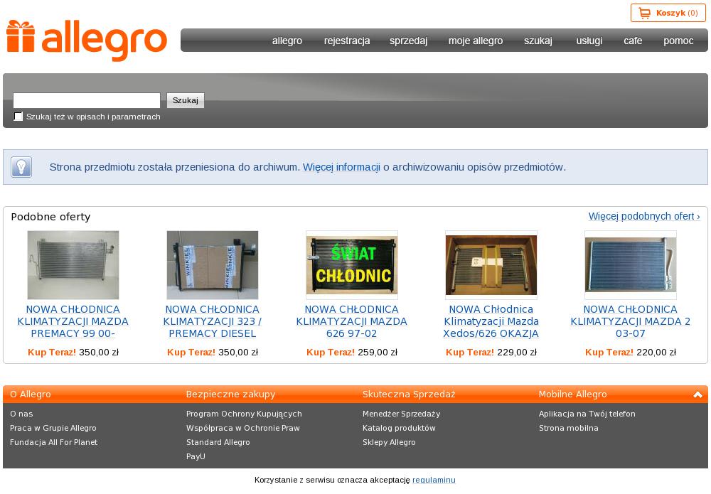

Już znalazłeś :D http://allegro.pl/nowa-chlodnica-klimat ... 13295.html
Wymieniona tydzień temu, wszystko ok.

Pierwsze co sprawdziłem to allegro
Co do zakupów na alledrogo to już jedną zakupiłem niby do mazdy premacy i niestety nie pasowała, była za mała.
Wiec dlatego podałem wymiary, aby była 100% pewność że będzie pasować.
