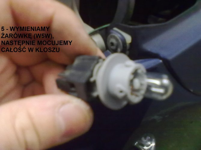

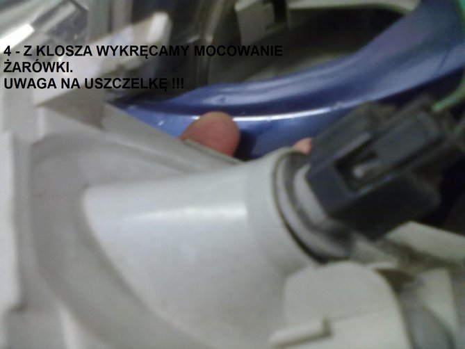

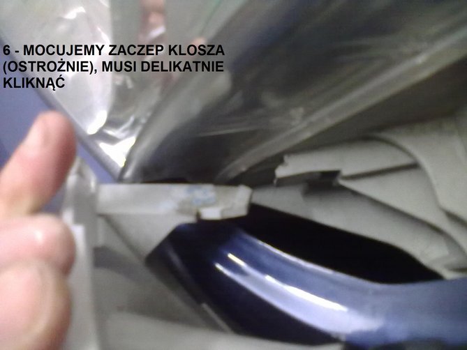

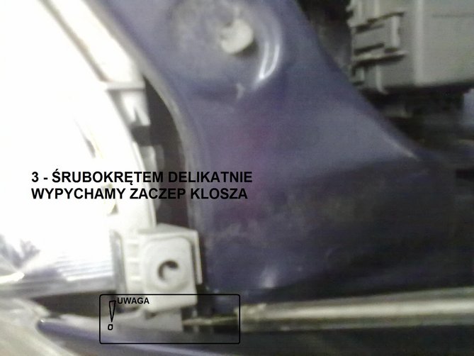

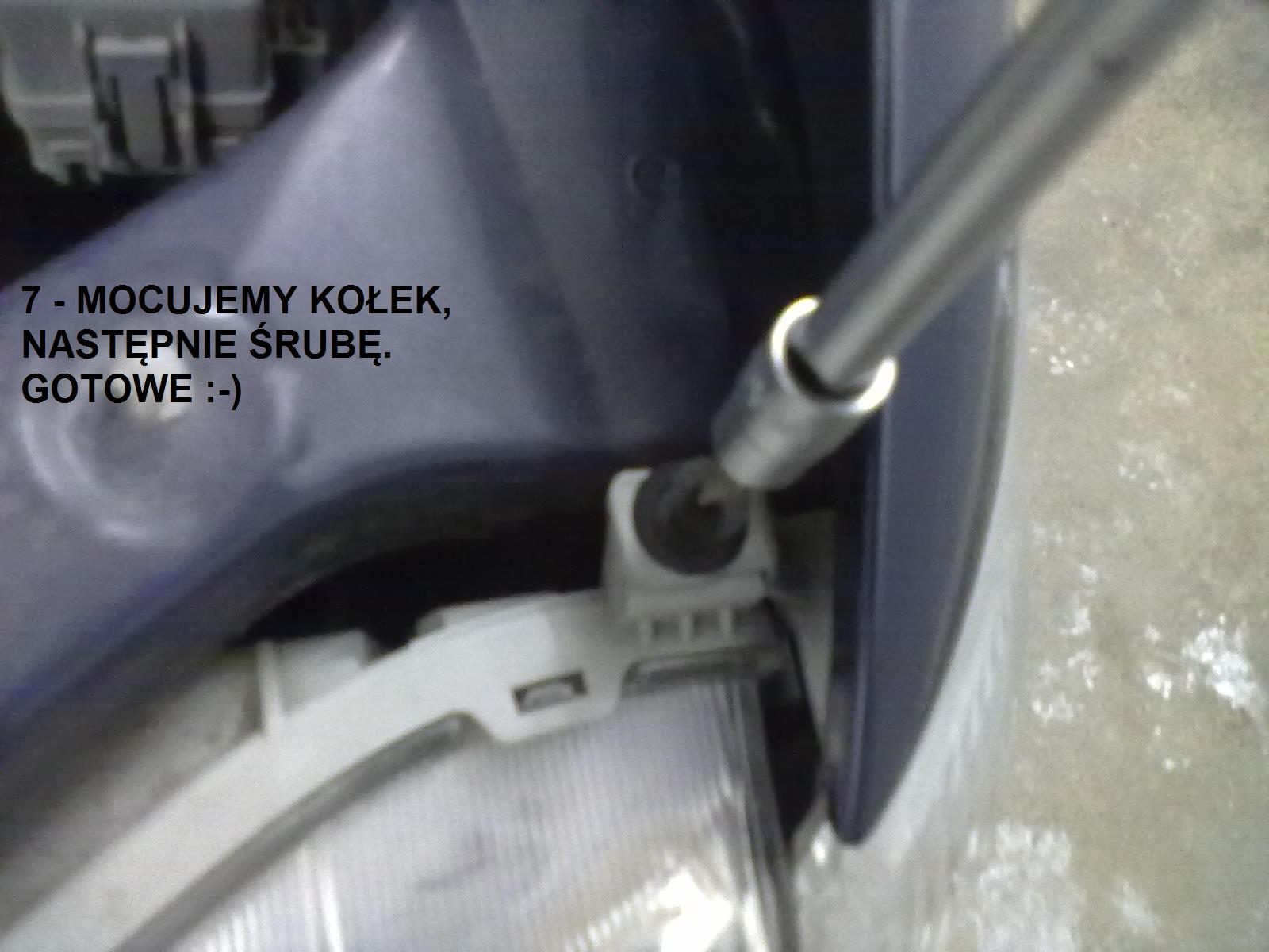

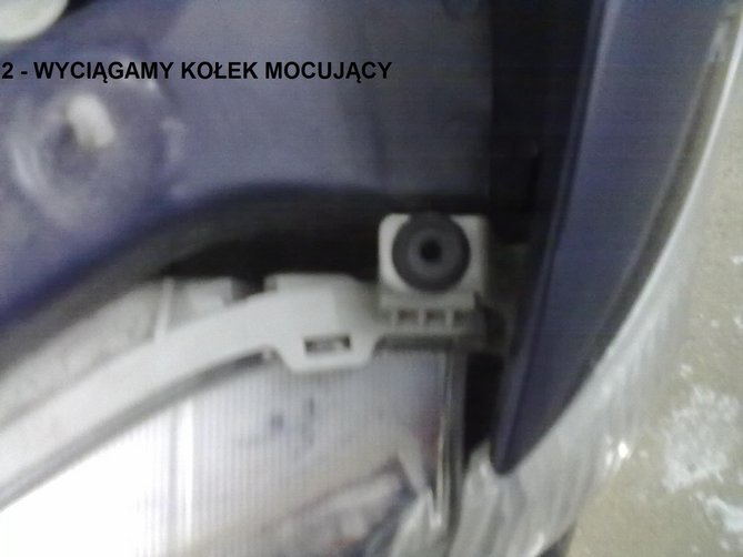

W mojej Premacy tydzień po zakupie przepaliła się żarówka pozycyjnych z prawej strony (licząc od czoła samochodu). Próbowałem żarówkę wymienić, ale zero dostępu. Przewertowałem instrukcję obsługi od Premacy, dokładnie rysunek dotyczący samych lamp i udało się. Podczas wymiany wykonywałem zdjęcia do fotorelacji. Mam nadzieję, że fotki się komuś przydadzą.

Dzięki za foto relacje DonDaniello, dzięki tobie wymiana żarówki pozycyjnej trwała 5 min a już myślałem że będę musiał prosić się jakiegoś mechanika.
